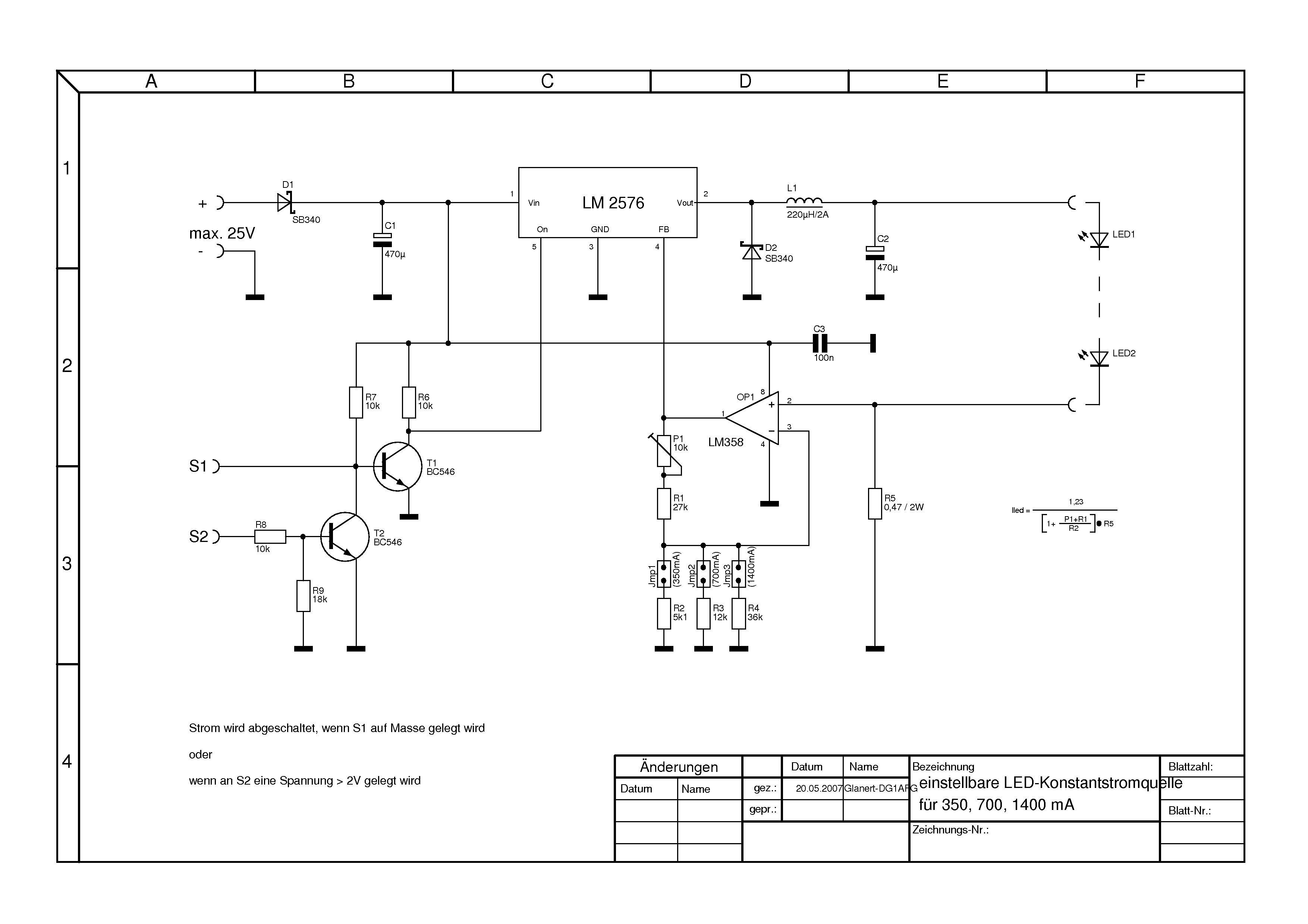

folgende Schaltung nachgebastelt, doch sie geht nicht :-(
http://666kb.com/i/asj3fb7climi1jvcg.png
Nur wenn Pin 3 des OpAmp auf Masse liegt, geht der Strom an (volle Power
(und das auch nur wenn er vorher aus war).
Nachträgliches Verändern der Stromauswahl-Widerstände während des
Volle-Power Betrieb interressiert ihn nicht.
ABER!: Berühre ich nach verstellen den Pin 3 mit dem Finger, geht der
Strom wieder aus!
Total unlogisch, aber naja...
Achja, benutze den UTC P3596
http://www.lemona.lt/LIUSE/Pdf/P3596.pdf
