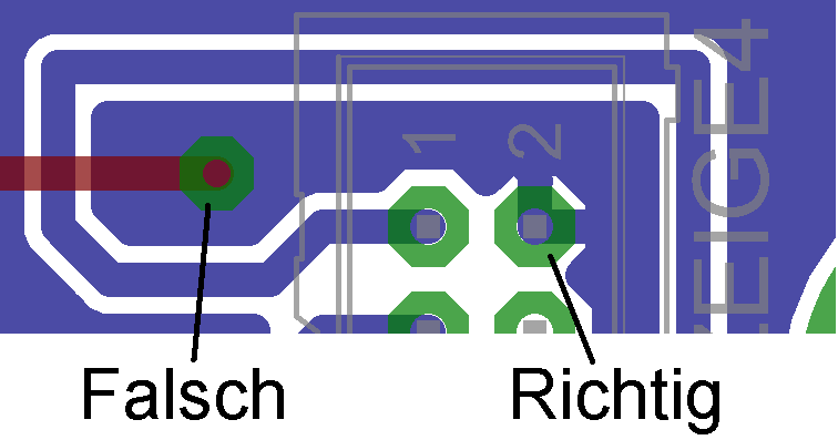

ich habe da mal ein Problem: Beim erstellen einer Massenfläche mit Eagle
tut er bei den Bauteilen nur kleinere Verbindungen zu den Pads führen
und verbindet sie nicht komplett rundherum, aber bei selbst erstellten
Pads macht es Eagle bei mir nicht, warum?
Im Anhang ist ein Bild zur Veranschaulichung meines Problems.
Was mache ich falsch?
P.s. Die roten Bahnen werden Brücken und keine Leiterbahnen
weil du das Handbuch nicht gelesen hast, sonst würdest du den Paramter
THERMAL im Polygon auf OFF stellen
CHANGE -> THERMALS -> OFF, Polygon aclicken.
Hmm.. ich verstehe seinen Text und das Bild genau anders herum:
Er möchte gerne Thermals haben und weiss nicht, warum seine selbst
erstellten Pads keine bekommen.
Kann aber sein, dass ich aus seiner Fragestellung das auch falsch
interpretiere. ;)
- gerd
Eine Durchkontaktierung (im Bild als FALSCH bezeichnet) ist kein
Bauteil-Pad. Daher gibts keinen Anschluß über Thermals.
Mit anderen Worten: Willst Du Thermals haben, so mußt Du ein Bauteil-Pad
verwenden.
> verwenden.
Bullshit! Bauteil-Pad verwendet man nur als Bauteil-Pad, und Vias zum
Layer wechseln. So ist es, so war es und so wird es immer bleiben.
Die richtige Anwort hat Simon ja schon gegeben:
Simon K. schrieb:
> Bearbeiten->Design Regeln->Reiter "Supply"->"Generate Thermals for VIAs"
