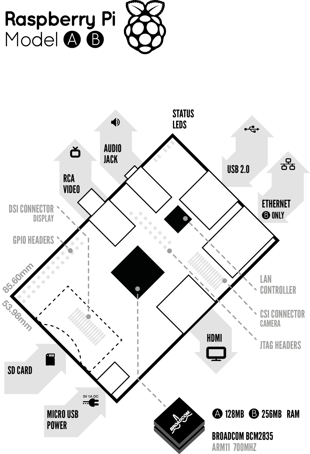

Es wird zwei Modelle geben,
A 128 MB, kein Ethernet
B 256 MB und Ethernet
Modell A etwa 25$, Modell B 30-35$
Aus den Antworten auf die Kommentare :
Either Ubuntu or Fedora; the main point in Fedora’s favour is their
ongoing support for ARMv6 architectures.
It’s has a hardware OpenGL ES GPU. No figures on the older OMAP 3530,
but a couple of data points to give you an idea
- 3x faster than an OMAP 4430 when rendering high-shader-complexity
content
- can play Quake 3 timedemo at 1920×1080, 4xAA at 30-35 fps
So it’s basically an XBox 1 level of performance.
No onboard storage. Everything is on the SD card, which has a FAT32
partition with GPU firmware and a kernel image, and an EXT2 partition
with the rootfs.
We have roughly 16 3.3V GPIO lines, 2 3.3V I2C and a 3.3V SPI
We have 1x 3.3V UART brought out to headers.
HDMI plus analogue TV and audio
ARM VFP module to provide IEEE floating point
We bring the ARM11 JTAG out to an expansion connector
We’re reluctant to take pre-orders, but we should have plenty of
capacity to meet demand at launch.
We expect to be able to direct mail these devices out once we launch.

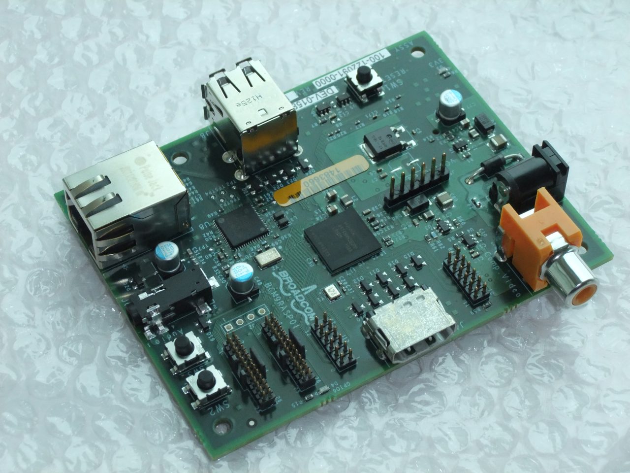

Der Prototyp läuft, die Platine (vermutlich ab November zu haben)
wird aber noch kleiner werden.
http://www.raspberrypi.org/?p=78
Spezifikationen :
http://elinux.org/RaspberryPiBoard#Components
von Simon S. (-schumi-)
 H A B E N   W I L L
Weis eig. jemand, wie viel Strom das Teil zieht?
Versorgung steht in dem Wiki nur "J1: DC Jack (6-20v input
provisionally)" (Wenn ich nichts übersehen habe)
6V ist noch OK. Allerdings ist der einzige Grund dass es nicht mit 5V
läuft, dass der Spgregler stabile 5V an den USB-Ports liefern soll (Wenn
ich mich recht erinnere). Aber die könnte man vielleicht sogar
rausnehmen und Vin und Vout überbrücken...

Was für einen Vorteil, mit Ausnahme der Kosten, würde ein 4-Layer
gegenüber einem 6-Layer bringen? Auf die Dicke der PCB macht es wohl nur
wenig aus?! (ernst gemeint, verstehe zu wenig davon)
von Μαtthias W. (matthias) Benutzerseite
Hi
4 Layer bringt nur Nachteile außer den Kosten. Aber 4 Layer sind für
diese Kategorie Chip (vermutlich 3 Spannungen, 300+ Balls, 100+MHz
externes Speicherinterface, usw.) schon sehr sportlich wenns ordentlich
funktionieren soll. Deshalb wohl auch der Wechsel auf deutlich
freundlichere 6 Layer.
Matthias

von b.a. f. (bafh)
Es fehlen immer noch Befestigungslöcher :-|

Interessant ist das Teil übrigens auch wegen der zwei
MIPI-Schnittstellen:
DSI für ein Display und CSI für eine Kamera. Beides ist als Ersatzteil
spottbillig zu bekommen - sowohl das Display als auch das Kameramodul
der verschiedenen iPhone-Ausführungen (ab iPhone 3G jedenfalls, wie das
beim Ur-Modell aussieht entzieht sich meiner Kenntnis) nutzen genau
diese Schnittstellen.
Die Kamera des iPhone 4 ist in der Bucht für unter 10 EUR zu bekommen -
und unbestritten ziemlich gut.
Was leider fehlt ist jedwede Form von Dokumentation der DSI und
CSI-Interfaces; die MIPI rückt Dokumentation nur an Mitglieder heraus:
http://www.mipi.org/specifications/display-interface
http://www.mipi.org/specifications/camera-interface
Und Mitglied wird man als Normalsterblicher nicht:
http://www.mipi.org/join-mipi/how-join
