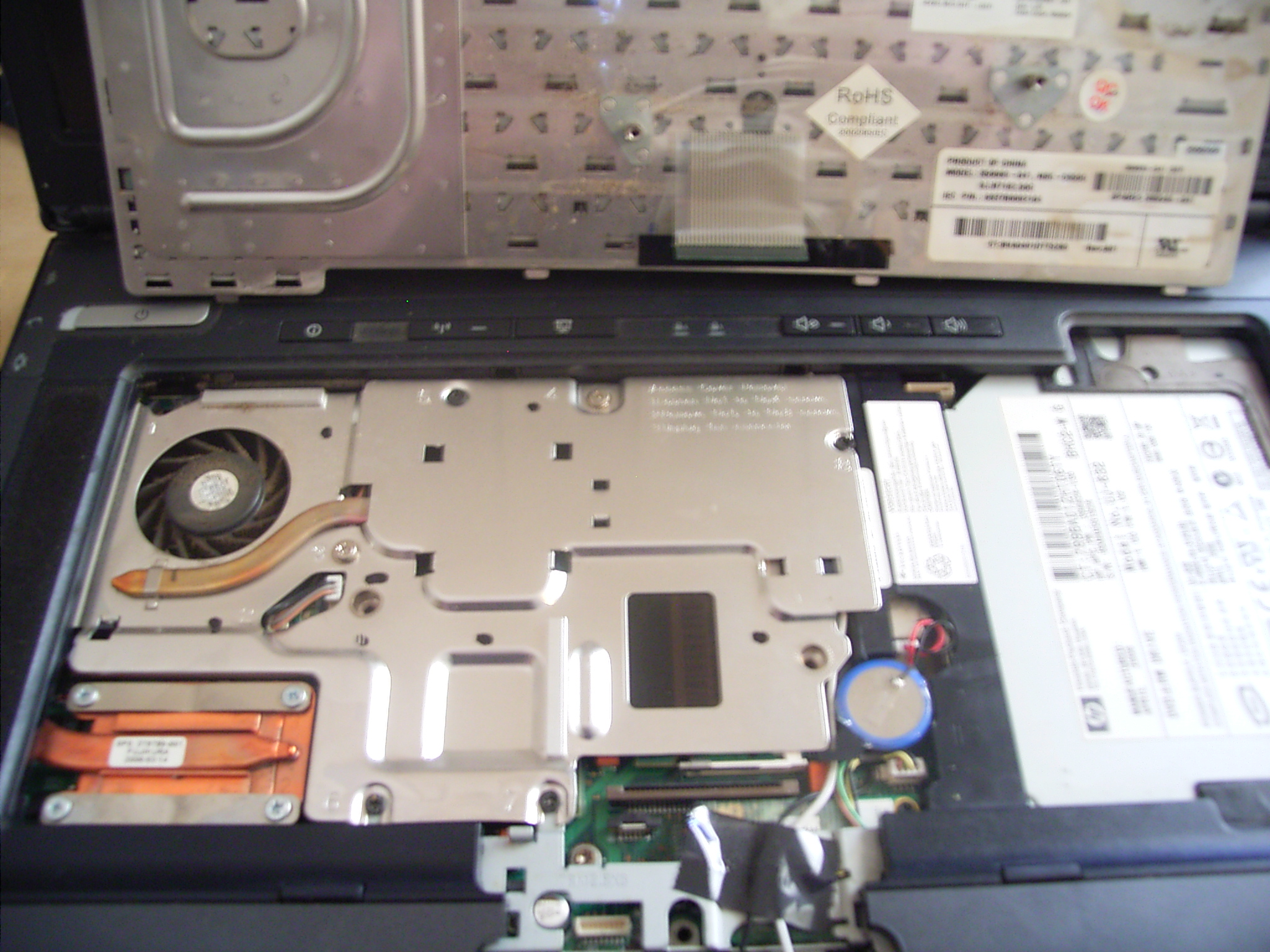

Hi, hab mal eine kleine frage und zwar ist meine Katze momentan bei
meinen Kollegen da ich selten zu hause bin, nun hat diese angeblich ne
Flasche Jägermeister + Cola über seinen Laptop gekippt da die Katze
keine Versicherung hat hab ich den Laptop jetzt hier da ich den ja
ersetzen muss.
Ich hab jetzt alle Klappen abgemacht und die Tastatur + Touchpad
ausgebaut ich sehe aber nirgends nur eine kleine Spur Jägermeister, ist
doch unwahrscheinlich das es restlos verdampft oder ?

Schau mal unter die Tasten, ob da Rückstände zu sehen sind.
Hast du den Laptop mal versucht einzuschalten?
Jägermeister/Cola-Gemisch gibt auf jeden Fall Rückstände, in beidem ist
z.B. Zucker drin und das pappt dann überall.

Aber Rückstände wird es da mit Sicherheit geben. Und bei Cola gibt es
definitv welche. Und wenn da eine ganze Flasche reingelaufen sein soll,
würde man das auch sofort sehen. Auf mich macht die Sache irgendwie den
Eindruck, als ob dein Kollege eine günstige Gelegenheit gesucht hat,
seinen kaputten Laptop zu ersetzen. Um's glaubhafter zu machen, hätte er
wenigstens ein bischen Cola drüberleeren können, aber die kostet ja auch
Geld.

Flüssigkeitsschäden (Cola, O-Saft usw. ) hinererlassen IMMER Spuren -
die Teile kleben (Tastatur, Touch, im Gehäuseseitenrand) und sind auch
sichtbar - leider schon zig-fach gesehen.

Ja des hab ich mir auch schon gedacht, vorahnendem hab ich ihn ja
gewannt gehabt das die katze so was gerne macht, naja hab jetzt auch den
defekt gefunden also Jägermeister hab ich gefunden einige
Spannungsregler sind hinüber ich hab den auch 10x gesagt er soll Akku
und NT abstecken aber hat er auch nicht gemacht.
Naja mal schauen trotzdem scheiße des ganze.

Auf dem Foto zumindest kann man keine Spuren von Cola und Jägermeister
sehen,
hoffentlich ist die Katze jetz kein Jägermeisterfreund geworden.......
Wie äußert sich denn der angebliche Fehler? Es müssen Spuren sichtbar
sein,
wenn das was Zuckerhaltiges (Cola) drübergelaufen ist.
