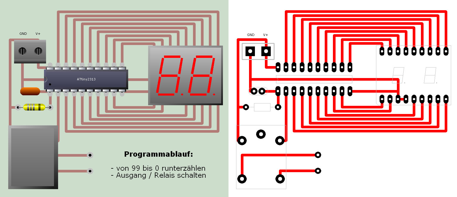

Kann mir jemand sagen ob ich bei diesem Projekt alles richtig gemacht
habe?
+ Kondensator fürs Decoupling
+ Pull-Up Widerstand zwischen Reset und GND
+ Fast alle Pins an einer doppelten Sieben-Segment-Anzeige
+ Letzter Pin an einem 5V-Relais
Das ganze soll auf der Anzeige von 99 auf 0 runterzählen und dann das
Relais schalten.
An die beiden unbeschalteten Anschlüsse kann dann was beliebiges
drangelötet werden.
Ist mir ein größerer Denkfehler unterlaufen, oder kann das ganze so
funktionieren?

Da musst du noch mal ein paar Dinge überarbeiten.
* Dein "Kondensator fürs Decoupling" sehe ich nicht. Der müsste zwischen
den Versorgungspannungs Pins sein. Du hast nur einen Kondensator für
dein Reset Signal.
* "Pull-Up Widerstand zwischen Reset und GND": Ein Pull-UP ist nicht
nach GND. Aber im Plan ist es ja auch richtig.
* Zwischen µC und LED Anzeige fehlen die Vorwiderstände.
* Beim Relais fehlt mindestens noch die Freilaufdiode: [[Relais mit
Logik ansteuern]]
* Womit soll das runterzählen gestartet werden? Nur durch anlegen der
Versorgungsspannung?
* Willst du den µC zum programmieren immer herausnehemen? Sonst würd ich
noch ein ISP Anschluss vorsehen.
> dein Reset Signal.
Stimmt - da hatte ich mich vertan.
Auch da habe ich mich vertan - wollte nicht Pull-Up schreiben x)
Die spare ich mir ganz dreist - weils eh nicht für den Dauerbetrieb ist,
sondern höchstens die 60 Sekunden runterzählen, danach wirds manuell
abgeschaltet.
> * Beim Relais fehlt mindestens noch die Freilaufdiode: Relais mit
> Logik ansteuern
Dann denke ich nehme ich doch liebe +5V Output von einem Pin.
Genau - da kommt ein Batterieclip dran und ich denke mal über einen
Handy-Akku 3,7V.
Auch das will ich - habe ein Board mit ISP - das Ding soll nur einmal
gebrannt werden und dann dauerhaft auf dem Board bleiben.
Wichtig ist eben, dass das ganze möglichst kompakt ist - bin aber am
überlegen, ob ich nicht vielleicht lieber ein LCD verwende - da kann man
nicht nur mehr drauf anzeigen, da sind die Anschlüsse auch noch simpler.
> abgeschaltet.
Da hast du nicht verstanden, wozu Widerstände verwendet werden - so wird
die Anzeige ungleichmässig und wahrscheinlich zu hell, und ausserdem
dürfte der Betrieb von 16 Ausgängen in der Strombegrenzung dem µP massiv
schaden.
>> Logik ansteuern
Auch nicht verstanden. Es ging darum, dass man mit der Abschaltspannung
ja nicht unbedingt den µP kaputtmachen muss.
Gruss Reinhard

LED ohne vorwiderstand geht sofort kaputt nicht erst nach 60 sec.
auch ist es sehr mutig 2 mal 7 segment anzeigen mit dem AVR zu speisen.
14*20mA = 280mA ... ist zuviel für einen Atmel.
es gibt 7segment BCD decodierer und treiber.
ansonsten kann man noch sparen wenn man die anzeige multiplext.
