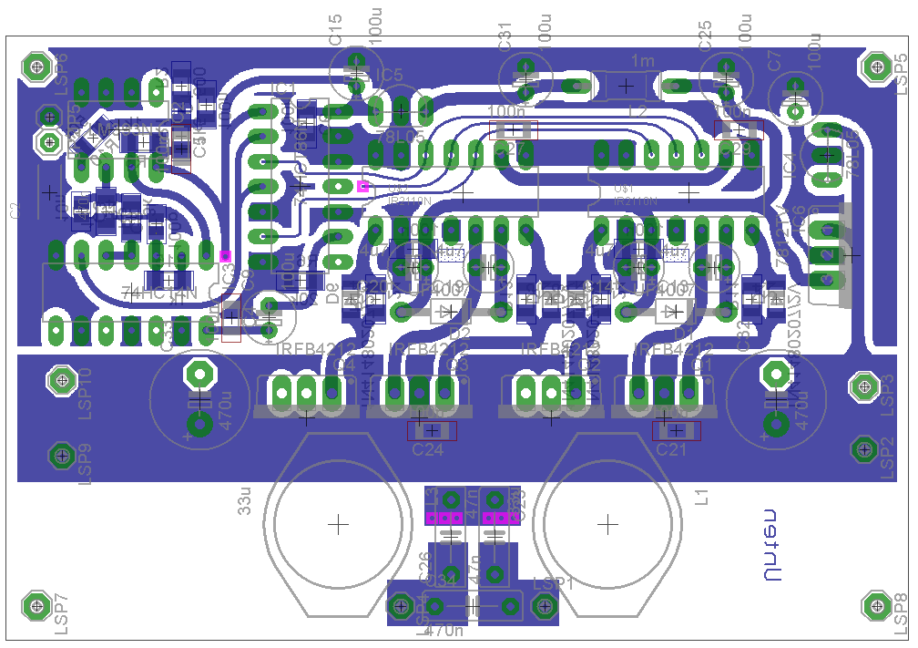

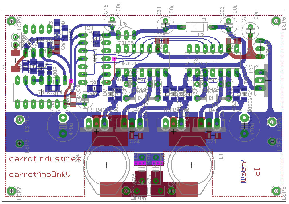

Hallo Zusammen,
in einem Thread hier im Forum wurde der carrotAmpD bereits vorgestellt.
Nun ist dieser in seiner 5. Inkarnation kurz vor der Fertigstellung. Das
Layout sollte deshalb bereits weitestgehend frei von großen Fehlern
sein, doch wie heißt es so schön: Viele Augen sehen mehr als zwei:) Wäre
nett, wenn ein paar von euch da draußen das Layout mal kurz überprüfen
könnten.
PS: Die abgerundeten Leiterbahnen haben keine besondere elektrische
Funktion, es sieht einfach schöner aus als diese 45°-Gebilde.

Hi
Das sieht genauso schön wie 'Malen nach Zahlen' aus. Aber dafür nimmt
man ja gern längere Leiterbahnen in Kauf. Bei den Leiterzügen, links auf
dem Bottom-Layer, bekommt man das kalte Grausen.

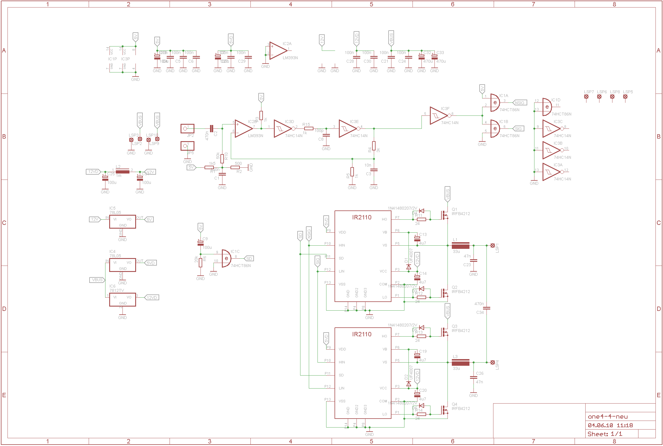

Ohne Schaltplan kann man eh nicht sagen, welche Eier da noch verborgen
sind.
