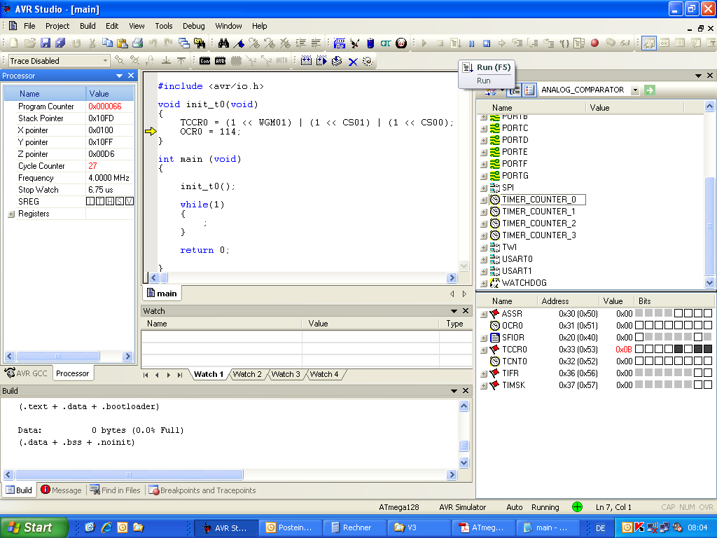

Ich arbeite mit AVR Studio V 4.18.
Ich versuchte mich mit timer0 von Atmega128 vertracher machen und
verschiedene Einstellungen testen.
Quekllcode ist einfach :
#include <avr/io.h>
void init_t0(void)
  TCCR0 = (1 << WGM01) | (1 << CS01) | (1 << CS00);
  OCR0 = 114;
int main (void)
  init_t0();
  while(1)
  return 0;
Aber wenn ich den Simulator mim Autostep starte steht der gelbe Corsur
in die Funktion init_to() beim zweitenZeile und bewegt sich nicht mehr.
Ich wollte dabei  das Verhalte der Timer0 Register betrachten.
Aber der Simulator steht und läuft nicht weiter genauso bei (step over
F10)
Wenn ich F11 (step into) wähle dann verschwindet der gelbe Corsur und es
passiert gar nicht.
any idea??
danke
Das ist einfach!
Das Kommando "while(1) {};" läuft im Kreis, somit kann der Simulator
auch nichts mehr anzeigen. Ein Kommando in der "while" Schleife würde
dem Simulator wieder einen Anhaltspunkt "Breakpoint" geben und man sieht
wie der Timer hoch zählt.
Man kann auch einfach das Assembler Fenster öffnen und sieht dann, dass
der Simulator nicht steht, sondern fleißig im Kreis läuft.
Für den Simulator sind "while" Schleifen immer sehr schwierig zu
behandeln.
MfG
Heiko
Danke spess53,
Im Disassembler-Window läuft der Simulator, aber ((warum)) läuft er
nicht
in C-Quellcode?
der Cursor soll sich im C-Code im while-Schleife aufhatlen. !!
frage schrieb:
> Danke spess53,
> nicht
> in C-Quellcode?
Der Simulator simuliert die Hardware des AVRs. Diese kann aber kein C.
Also kann der Simulator keinen (unübersetzten) C-Code simulieren, sonder
nur den compilierten Maschinencode, der nur in ASM sinnvoll angezeigt
werden kann.
Sonst noch Wünsche?
