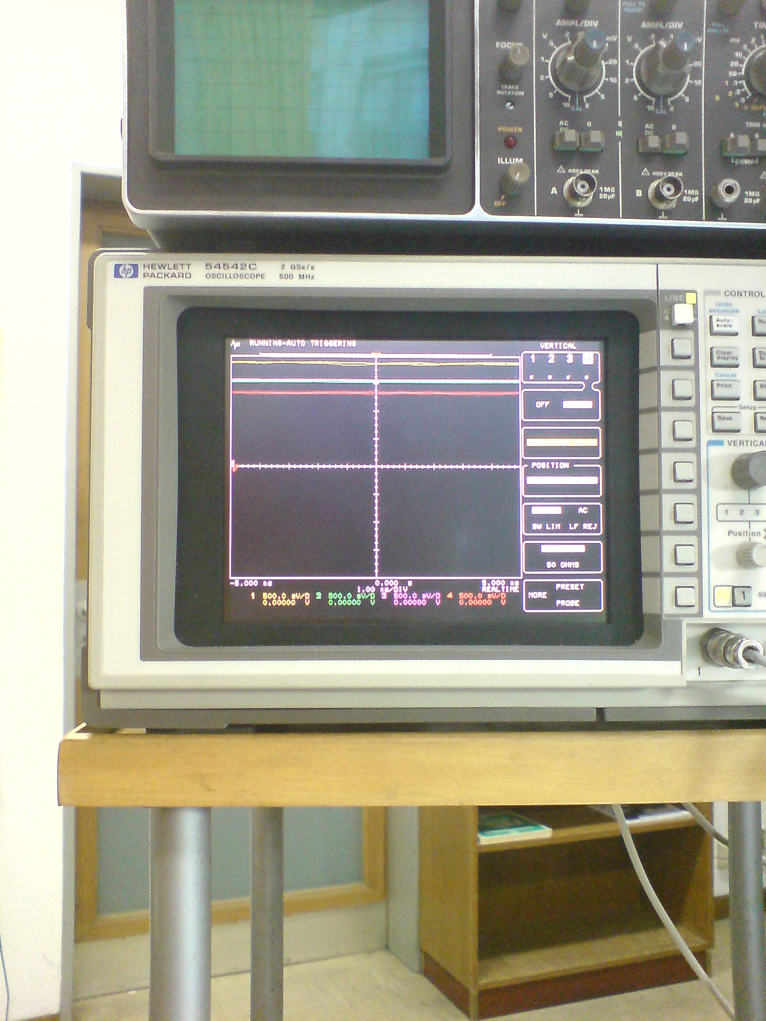

Bild vom Oszi hab ich angehängt. Ist leider nicht so toll. Die Rote
Linie ist die Referenzspannung. 500mV/Div.
von Tropenhitze (Gast)
>500mV/Div.
Schalte den Eingang auf AC und messe mit 5mV/Div. Sonst sieht man ja
nichts.

von Kai Klaas (Gast)
Beim Oszi scheint Einiges nicht richtig eingestellt zu sein: 1ns/DIV,
50R,...
Außerdem ist das Oszillosgramm wertlos, wenn du nicht dazu schreibst,
was die drei Linien überhaupt anzeigen.
Auf der gelben Linie scheint ja irgendwie "Brumm" drauf zu sein. Das
könnten schon um die 30mV sein. Falls das ein Sensorausgangssignal ist,
würde der µC dann ja nicht völlig daneben liegen.
Michael, du mußt viel präziser werden in deinen Posts, sonst kann man
dir nicht helfen.
Kai Klaas
