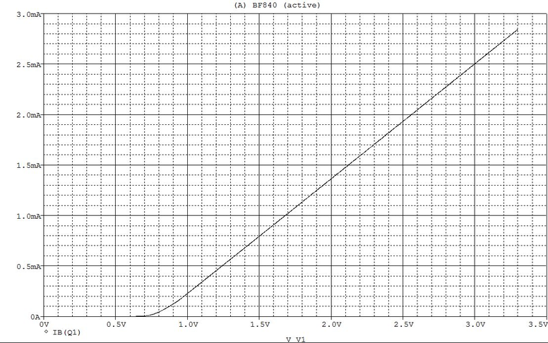

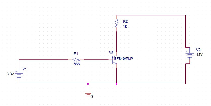

Ich möchte mit einem µC ein Relais steuern. Dafür habe ich mir gedacht,
dass ich einen Transistor als Schalter benutze. Ich mache das zum ersten
mal, deswegen wäre es nett , wenn jemand mal drüber schaut. Ich habe das
dazu schon mal mit PSpice simuliert. V1 soll den µC High Pegel
darstellen.
Also :
1. Aus dem Datenblatt des Transistors habe ich den erforderlichen #
   Basisstrom von 2mA entnommen und danach den Widerstand R1
dimensioniert
   R1 = Ur / Ib = 2,6V / 0,002mA = 1300 Ohm
   zur Sicherheit hab ich den Strom dann auf 3mA erhöht (R1 = 866Ohm)
R2 soll hierbei das Relais darstellen

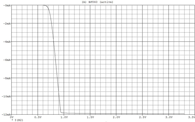

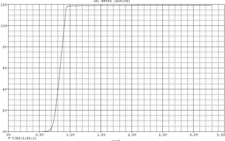

Meine Frage:  Wieso sinkt der Strom Irelay ins negative ab wenn der
              Transistor leitend wird ? Und: ist das dem Relais egal??

Man muss sich genau anschauen, was ein Simulator macht.
Der negative Strom ergibt sich aus der Messrichtung, und die wird er
wahrscheinlich genau andersrum gewählt haben als "normal".
Wenn du mit der Schaltung ein Relais ansteuerst, vergiss die
FReilaufdiode nicht!

Spice ist hier schon Kanonen auf Spatzen... Es haben schon Generationen
von Kleinrelaisanwendern das mit 1k und BC337 einfach so gemacht ;)
Allerdings ist die Simulation nur so gut wie das Modell, dass sie
simuliert. Die A-Klasse ist beim Elch-Test in der Simulation auch nicht
umgekippt. Du hast das Modell unzulässig vereinfacht, indem das Relais
ein schnöder Widerstand geworden ist. Ein Relais ist aber auch eine
nicht zu unterschätzende Induktivität (diverse mHs). Das produziert beim
Abschalten eine Induktionspannung, die ungedämpft a) aus EMV-Sicht blöd
ist und b) den Transi zerstören kann. Google mal nach Freilaufdiode...

Also lügt Spice mich quasi an... der Strom wäre eigentlich positiv?
Die Freilaufdiode schalte ich jetzt quasi parallel zum Relais?
Gast #1746606
Woher soll Spice wissen, wie dein Widerstand in der Schaltung sitzt? Die
Bauelemente haben durchnummerierte Pins, vermutlich hängt bei dir Pin 2
an den 12V.
Ja, aber aber mit der falschen Polung, sonst klickt da nix ;) Das (und
das Weglassen der Diode mit einer grösseren Induktivität) kannst du mal
simulieren, das ist deutlich eindrucksvoller als die Stromverstärkung.
Die geht ja schon im Kopf mit einer Multiplikation...
