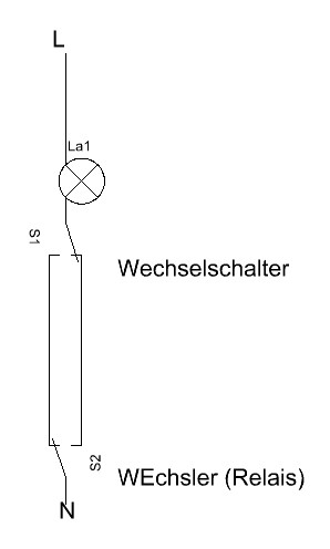

Ich möchte hinter meinem Schalter für die Deckenlame ein Relay setzten.
Dieses soll die Lampe Ein- und Aus- Schalten können, ohne das der
Schalter seine Funktion verleiert. Das Licht soll auch, egal ob Relay
angezogen oder nicht, über den Schalter schaltbar bleiben.
Wie löse ich das?
Ich komm nicht drauf -.-
Kann mir da jemand helfen?
Hab auch Platzt für mehrere Relays wenn nötig :-)

Wie soll das genau funktionieren?
Willst du einen Wechselschalter mit einem Relay bauen?
Kannst du mal eine Wahrheitstabelle aufstellen.
   Schalter  |  Relais  |   Licht
     aus     |    aus   |    aus
     aus     |    ein   |
     ein     |    aus   |
     ein     |    ein   |    ein
Interessant sind die Fälle, wenn entweder Relais oder Schalter auf aus
sind. Was soll dann das Licht machen?
Michael M. schrieb:
> Leuchte schrieb:
> Hallo Marc.
>> ..vielleicht so?
> nein.
> Stell dir einfach vor, wie der Strom durch die Leitung und
> Schalter/Relais fließen muss.
Kann man so nicht sagen.
Die Formulierung "Das Licht soll auch, egal ob Relay angezogen oder
nicht, über den Schalter schaltbar bleiben" ist mehr als schwammig. Ehe
mehr so in die Richtung "Ich wünsch mir jetzt was, auch wenn es nicht
realisierbar ist"

Doch das geht. Den Schalter betätigt man intuitiv in die richtige
Stellung. Es könnte etwas schwierig werden rauszufinden wie man
das Relais je nach Schalterstellung schalten muss wenn man die Lampe
nicht sehen kann. Vieleicht mit einem Stromsensor, LDR, ...

Aladin sucht die Wunderlampe schrieb:
> Bilder sagen mehr als Worte:
> http://de.wikipedia.org/wiki/Wechselschaltung
Schon klar.
Nicht verschwiegen werden soll allerdings das Problem, das man aus der
Schalterstellung nicht mehr ablesen kann, ob die Lampe nun leuchtet oder
nicht.
Für einen Menschen ist das kein Problem. Der hat Augen.
Aber für einen µC ist das ein Problem. Wenn der das Relais 'ein'
schaltet, geht die Lampe in Wirklichkeit unter Umständen aus, je nachdem
wie der menschliche Benutzer den Schalter hinterlassen hat.
So gehts also nicht.
Zerfetzt euch doch nicht so das Maul, das macht euch ja richtig Spaß ;-)
Der OT sagte, Relais und Schalter sollen völlig unabhängig voneinander
arbeiten. Das schreit nach einer einfachen Wechselschaltung. Ansonsten
bleiben nur noch Reihen- oder Parallelschaltung.
Warten wirs ab bis er sich äußert ;-)
Helmut Lenzen schrieb:
> Man kann einen Eingang parallel zur Lampe anschliessen. Dann kan der
> Controller ueberpruefen ob die Lampe an oder aus ist. Dann gehts auch
> mit der Wechselschaltung .
und warum solche hochspannenden klimmzüge, wenn man doch auch einfach
die relais richtig verschalten kann?
Ich würd das Relais in Selbsthalteschaltung tun,
der µC oder wasauchimmer kann dann die Lampe definiert ein oder
ausschaslten (über Stromimpulse), der zweite Relaiskontakt steuert die
Lampe.
Der Schalter steuert ein zweites Relais an, das je nach Zustand der
Selbsthalteschaltung im ersten Relais die Lampe toggelt.
das bedeutet der µC wenn sagt aus, dann geht die Lampe aus, der wennsagt
ein, geht sie ein.
Aber sie bleibt nicht unbedingt so, der Schlater toggelt den Zustand
(XOR)
