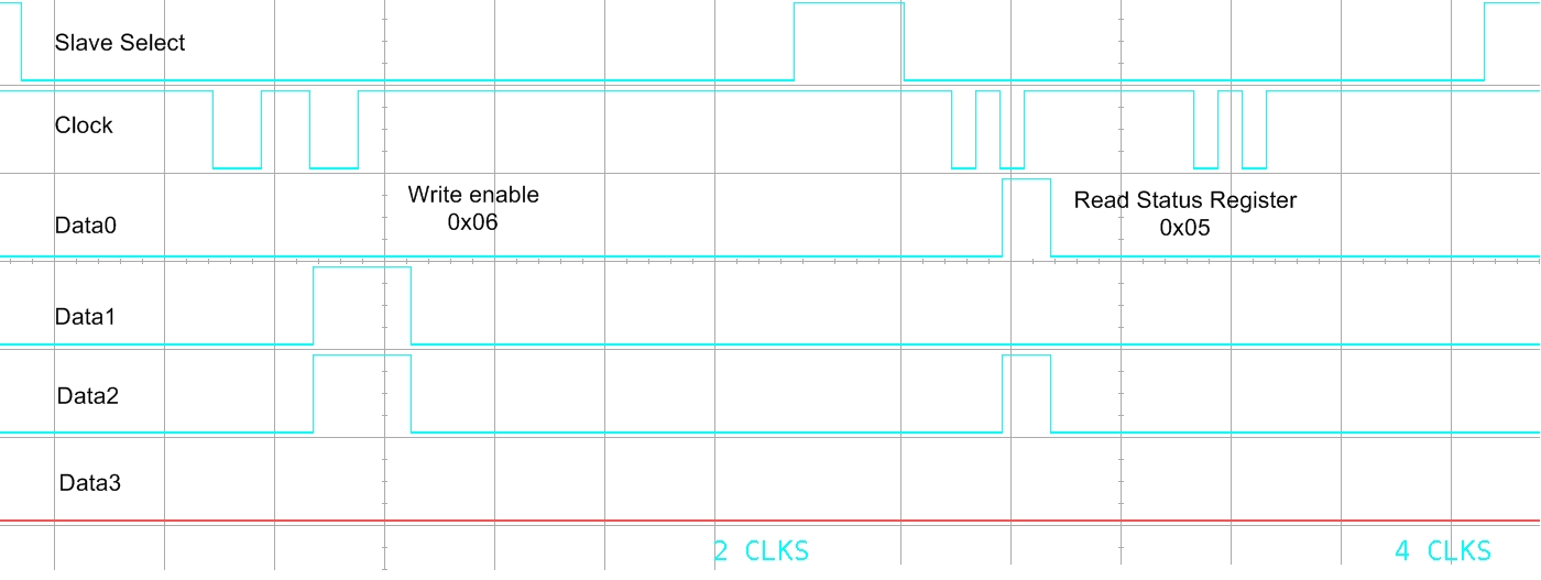

hi,
habe hier von SST einen SST26VF016
(http://www.sst.com/dotAsset/40516.pdf) Flashspeicher an einen µC
angeschlossen!
Nachdem ich bisher erfolgreich mit Winbond Flashbausteinen gearbeitet
habe, verwundert es mich etwas, dass ich hier nicht direkt weiterkomme.
Der Basutein versteht von vorneherein QUAD SPI so das ich direkt auf 4
Leitungen meine Kommandos senden kann. Zum testen habe ich erstmal die
JEDEC ID ausgelesen und das auch mit Erfolg. Das funktioniere noch im
single mode!
Jetzt wollte ich das write enable latch setzen und danach direkt das
status register auslesen!Leider sendet mir das device nichts zurück!
Anbei mal die beiden Befehle die ich sende!
Hat jemand Erfahrung und kann mir weiterhelfen?
