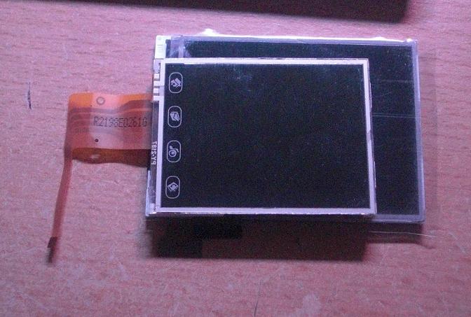

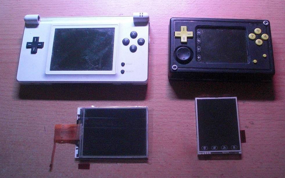

Zur Hardware: die neuen Displays sind da ;), siehe Bild oben. Die
Displays sind genauso groß wie die vom NDS Lite und haben eine Auflösung
von 320x240.

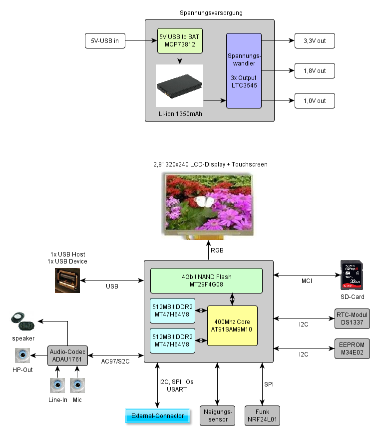

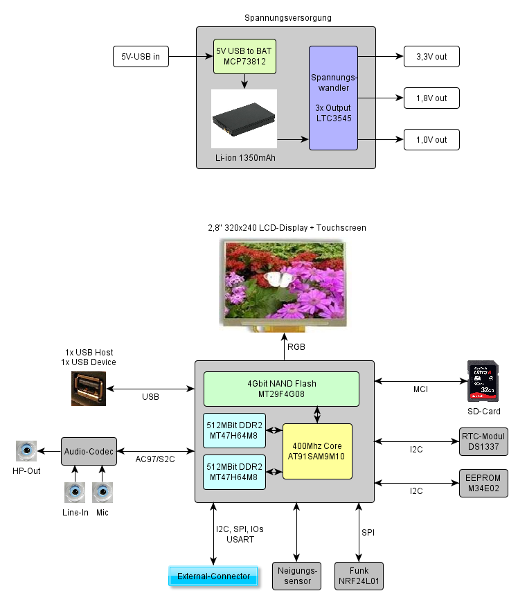

Also, mit dem Projekt geht es natürlich weiter :). Bin grad beim
Schaltplan und versuche alle Bauteile zu besorgen, sowie die richtigen
Taster etc. raussuchen. 3D Drucker wird warscheinlich gekauft :). Habe
jetzt auch eine Diptrace unlimited Vollversion (bevor wer fragt, es ist
ein Original) :).
Für den Anfang hier mal ein Bockschaltbild vom Innenleben.
Zippi
Hmmm so ein kleines Display?  Dachte eher an so ein 480x272

von Phil S. (zippi)
Hier mal das Aktuelle Diagramm.
Das 2. Bild entspricht dem Gehäuse Design. Dabei ist 1Pixel = 0,1mm.
Als Betiebssystem ist ANGSTROM geplant.
Bin immernoch am Schaltplan :).
Ich hoffe ich schaffe es noch dieses Jahr mit dem Layout anzufangen.
Zippi
