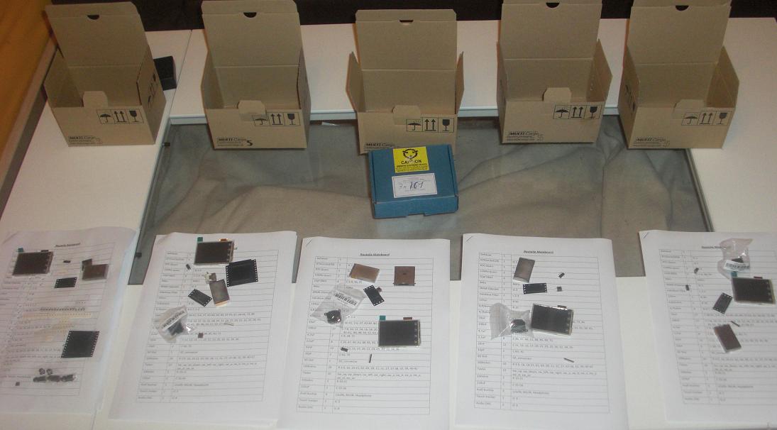

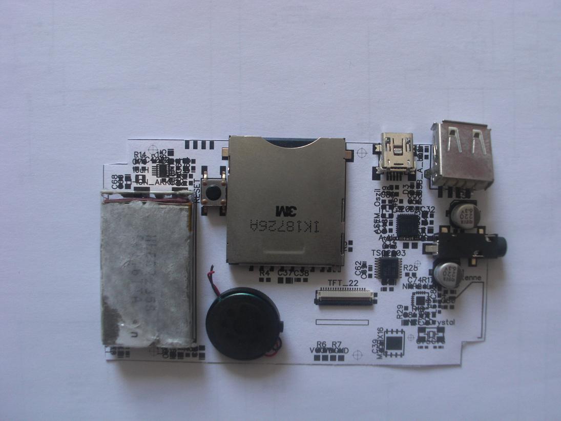

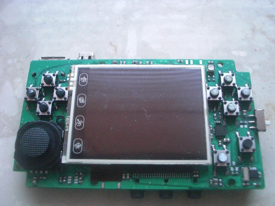

Wollte mal über den aktuellen Stand berichten:
  Es haben sich noch ein paar Leute gemeldet, die am Projekt
  mitarbeiten, oder auch eigene Programme schreiben wollen.
  Der Schaltplan ist fast fertig und wird nächste Woche an einige Leute
  zum überprüfen weitergegeben.
  Wenn alles in Ordnung ist, werde ich ihn auch hier Posten.
  Hier mal die Liste, aller Bauteile:
    AT32UC3A3256         AVR32 main CPU
    MT48LC16M16A2        256 Mbit SDRAM
    SD_Connector         (SD  SDHC  MMC) Card Connector
    M25PX16              16 Mbit Serial Flash
    2,2” LCD Display     Touch screen Display 64K color 220x176px
    TSC2003/TSC2007      Touch screen controller
    ADXL322              XY Accelerometer(Neigungssensor)
    DS1337               RTC Modul
    TLV320DAC32          DAC 32bit 96khz mit 4 Ausgängen(Kopfhörer +
                         box)
    NRF24L01             2,4Ghz Wireless Module (up to 2Mbits)
    High Speed USB       Device port / Host port
    Spannungsregler      LI-ION Lade IC  Regler für 5V  Regler für
                         3V / Regler für Display LED
    AKKU                 LI-ION AKKU (1000mAh)
    Analog Stick
    12 Taster
Das war es eigentlich schon.
Zippi

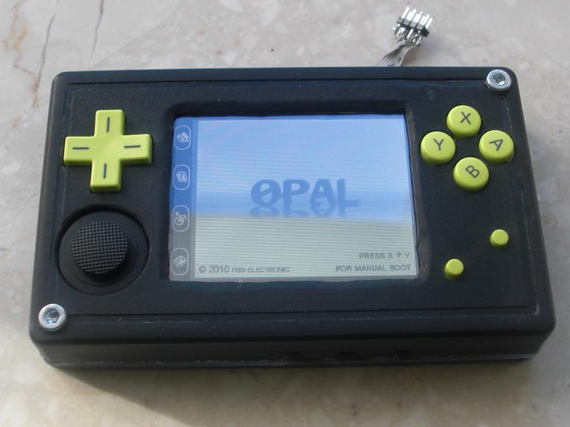

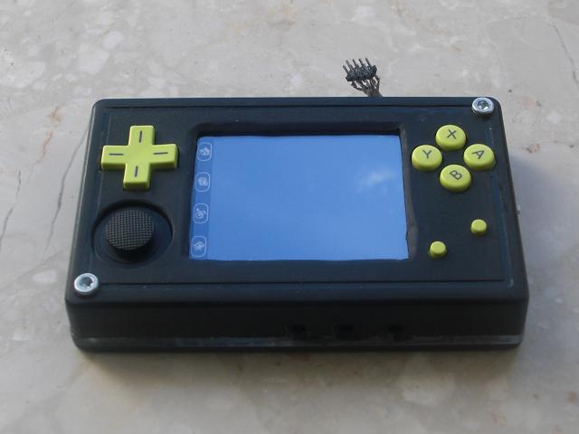

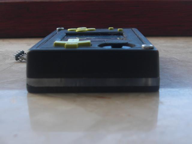

So ich wollte mal wieder berichten was es alles neues gibt:
    1. Schaltplan ist soweit fertig und ich habe ihn mal mit angehängt.
       Es kann sein das sich noch  ein paar kleinichkeiten ändern.
    2. Mit dem Layout hab ich auch schon angefangen.
    3. Die Gehäuse sind heute zum Glück auch angekommen
       und ich habe mich für das im Bild entschieden.
       Es ist etwas kleiner als das Iphone aber dafür auch etwas Dicker.
       Jetzt muss ich nur noch jemanden finden der mir die Gehäuse
       bearbeiten kann.
Das war es auch schon wieder Gruß,
Zippi

Eigentlich nur ein kleinen Lautsprecher. Sieht man ja auf dem Bild.
Dort kann man auch sehen, dass der Platz wirklich nicht so groß ist.
Also der Akku muss auf der Plaiene aufliegen, wegen der Höhe.
Neben der Box wäre aufjedenfall noch platz für ein kleines verstärker
IC.
Hauptgrund sind natürlich die Kosten, und die 18stk. TLV320DAC32 die
hier liegen und ich dann über hab ;).

So oben sieht man mal die Platine auf Papier bestückt :D. Und mal im
Gehäuse. Die wird dann mit 4 Schrauben befestigt.
Zippi
von Markus B. (Firma: Embedit Mikrocontrollertechnik) (_mb_)
hehe, auch einer, der Papierplatinen bestückt :)
Ich mach das gelegentlich, wenn ich mir nicht sicher bin, ob alles so
passt wie ich es mir gedacht habe. Hat mir schon den einen oder anderen
Fehler gezeigt

Ich gehe mal aufgrund der Papierplatine davon aus, dass du die Platine
fertig gelayoutet hast.
Hast du die Platine auf zwei Layer reduzieren können?
HI, ne nur Bauteilpositionen. Hab auch schon etwas angefangen zu Routen.
Sollte eigentlich auf zwei Layer passen.

So,
Leit-on hat sich nochmal gemeldet. Es werden jetzt 12 Testplatienen
ausgeliefert. Hier mal Bilder wie ca. die Bausätze aussehen.
So dazu such ich jetzt mal einen Namen für das Gerät. Der Entwickler
Name ist NOSON. Vll kennt jemand etwas besseres.
Desweitern such ich jemanden der einen Internetauftritt machen kann.
Zippi

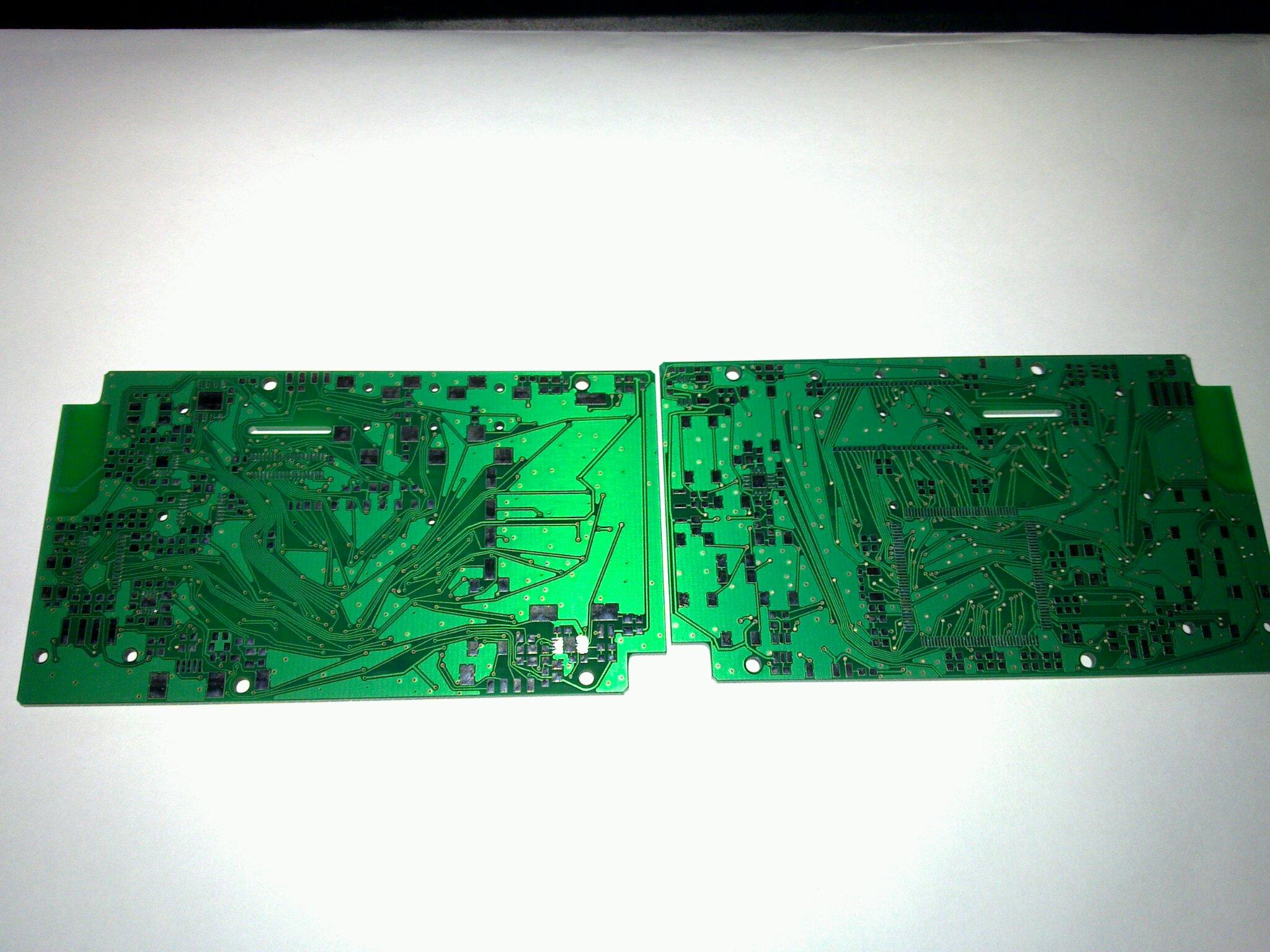

So,
Heute sind die Platinen gekommen, sie sind leider noch nicht bei mir
sondern liegen in der Firma.
Deswegen kann ich auch noch nicht mit Bestücken anfangen :(.
Hier mal ein Bild. Mal sehen, was ich euch nächste Woche so alles
Präsentieren kann. Hab 15 St bekommen. Werde dann erstmal 1 Testboard
aufbauen, und wenn das läuft, 10 Entwickler Geräte bauen.
Die gehen dann an die ersten aktiven Entwickler.
Zippi

Was fürn Autorouter ist denn da drüber`?
von Spess53 (Gast)
Hi
Das kann kein Autorouter.
MfG Spess
von Tobbi (Mitbauer) (Gast)
Schlimmer gehts nimmer,
auch als Kunstwerk durchgefallen.
Die Softwareseite wird dann aber besser, oder?
von Phil S. (zippi)
>Hi
>MfG Spess
Ihr habt beide recht ;).
Also ich habe für die MCU+RAM+Display verschaltung einen Autorouter
drüber gehen lassen. Der ist so optimiert, dass er verucht die Leitungen
so kurz wie möglich zu halten und so wenig Vias wie möglich zu
verwenden.
Alleine peer Hand hätte ich das nicht auf 2 Layer bekommen.
Dannach hab ich alles Kontrolliert und überarbeitet, denn kein
Autorouter arbeitet perfekt.
Dann den Rest so Geroutet. Nochmal die Highspeed sachen
kontrolliert(z.b. Highspeed USB, SRAM clk) und die Massefläche
eingefügt.
Dann nochmal alles kontrolliert.
Sind ja nur Entwicklungs und Testboards, viel besser bekommt man es auf
2 Layer nicht hin.
Die Fertigen Boards werden dann auf 4 Layer gemacht.
Da kann jeder mitdesignen, wenn es genug fähige Leute gibt, sollten wir
das gut hinbekommen ;).

So heut mal ohne Worte, da erst Donnerstag ist ;).
Weitere Infos gibt es dann morgen.
Zippi
von Ronny M. (hobby-coder)
das schaut schonmal gut aus. aber, kannst du den bildschirm drehen, oder
den symbolaufkleber links nach unten setzen?
von Christian H. (netzwanze) Benutzerseite
Das ist kein Symbolaufkleber, sondern eine Fläche, die im Display
eingegossen ist. Das Display ist ursprünglich für ein Fernost-Handy
entwickelt worden.

Also heute mal die NEWS:
Display kann man nicht verändern, die Symbole sind hinter der Touch
fläche. Mal sehen, vll kann man die für irgendwas verwenden.
Also das Board läuft schon. Prozessor lässt sich tackten, und die RGB
led geht auch ;).
Werde mich mal an das Display und den SRAM machen.
Weitere news folgen dann die Woche.
Zippi

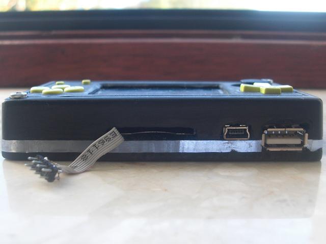

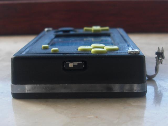

von Phil S. (zippi)
So gestern war freitag und wieder hab ich es nicht geschafft zu
schreiben ;).
Dafür heute.
Auf den Bildern seht ihr mal ein Gehäuse, was ich provisorisch
gedrehmelt hab. Ob die später wirklich so aussehen kann ich noch nicht
sagen.
Zur Hardware. Bis jetzt funktioniert alles was ich getestet hab.
(DISPLAY, Analogstick, Taster, neigungsensor, LI-ION Laderegler, RGB
LED, Rote Power LED(lässt die plexiglas ring leuchten), RAM bis 54Mhz).
Also wie man sieht macht der RAM noch probleme. Hatte mich mit meinem
Kollegen am WE einige Stunden dran gesetzt. Mal sehen ob ich den noch
schneller bekomme.
Ein Video werde ich dann mal Montag posten.
Zippi
von jason (Gast)
Die Tasten könnte man evtl noch richtig drehen. ;-)
Sonst aber jede Menge Respekt. Sieht richtig gut aus!
Wieviel wiegt das Teil eigentlich ungefähr?
MfG
von thomas (Gast)
Auch von mir Gratulation zu dem Teil, sieht richtig gut aus.
Aber wieso das Routing so chaotisch geworden ist, geht mir nicht recht
ein. Die Ausrede mit der Layeranzahl lasse ich da nicht gelten ;)
von Phil S. (zippi)
Das Gerät wiegt genau 100g. Die A,B,X,Y taster werden noch durch rot,
grün, blau, gelbe Taster ersetzt. Dann ist es egal ob die gedreht sind.
Bei der Dicke des Gehäuses könnte man noch ca. 2mm einsparen.
von docean (Gast)
bißchen dick aber sonst ganz OK.... Android da drauf wäre cool... *und
weg*
Das ist das Prinzip des Autorouters.
http://www.toporouter.com/advantages.php
Und eine Platine muss nicht immer schön aussehen, um gut geroutet zu
sein.
Sobalt ich meine lizenz von Diptrace bekommen, werde ich die platinen
files online stellen (hab zurzeit nur Studenten version). Dann kannst du
es ja mal selber routen ;).
Zurzeit ist das Gehäuse dunner als ein zugeklappter Nintendo DSL.
Zippi
von Chris (Gast)
Nicht schlecht - auch von mir Gratulation!
Das sich bisher kein Hardwarefehler gezeigt hat, ist auch ziemlich
beeindruckend! Der Plexiglasring ist 'ne schöne Idee, und das Logo
gefällt mir auch gut. Auf Anhieb 54MHz fürs RAM ist doch für eine
2-Layer-Platine ein akzeptabler Wert.

von thomas (Gast)
> sein.
Hm also ich hab soetwas erst einmal in einer profesionelle Platine
gesehen, weiß aber leider nicht mehr was das für eine war. Hab mich
allerdings damals schon darüber gewundert. Abgerundeten Kanten sind ja
in Ordnung, aber mir fehlt bei solchen Layouts eindeutig die Struktur.
Also ich möchte es für meine Platine nicht, auch wenn es u.U ein Layer
einspart und sonst keine Nachteile mit sich bringt.
von Hmmh (Gast)
Ehrenvolles denken, aber unwirtschafltich. Was funktioniert,
funktioniert. Sinnlos mehr zu machen. Qualität ist, wenn man den
Anforderungen entspricht. Nicht wenn es das Auge befriedigt. Das ist
kein elekrisch sinnvolles Argument.
von Spammer (Gast)
Wer ist "PBS-ELECTRONIC" und was soll das "Press X+Y for manual boot"
blah.
Irgendwie klingt das so semiprofessionell.... Da das das erste ist was
auf dem Gerät läuft zeigt sich, das hier auf Optik wert gelegt wird. Es
ist fraglich ob ein derart gesteuertes Softwarekonzept der weg zum
Erfolg ist.
Aber mal abgesehen davon nicht schlecht.  Wer hat schonmal ein Gehäuse
für sein Gerät. Aber pass auf die Prioritäten auf.. ok? ;-)
Haste schonmal gemessen wie schnell der externe Ram ist? Das ist doch
auch hardwareautomatisiert ohne Cache ziemlich assozial. Wie willst du
den sinnvoll nutzen? Der bremst ja alles aus.
von Florian R. (zeflo)
abo
von Phil S. (zippi)
Hi Spammer,
Kannst dir auch mal nen richtigen namen machen ;).
Achja wegen der Optik, ich fande so ein Logo schon etwas schöner als
einfach nur ein blaues oder rotes bild :). Funktionität ist mir aber
auch sehr wichtig.
PBS-Electronic ist das Unternehmen über das ich den Einkauf für die
Bauteile, Platinen etc. mache.
Zum "Press X+Y for manual boot". Also das Programm ist folgender maßen
aufgebaut:
Im Chip befindet sich erstmal ganz normal der bootloader zum
programmieren. Wenn man auf dem Steuerkreuz die Taste nach oben drückt
und den Handheld anmacht, dann startet der Bootloader und man kann den
Chip via USB flashen.
Nach dem Bootloader soll sich dann eine art BIOS befinden. In dieses
kommt man nur mit den tasten x+y, welche man beim Starten drücken muss.
In dem Bios kann dann sowas wie CPU max clock, die SDRAM timings etc.
eingestellt werden.
Desweiteren soll man in diesem Modus auch programme "Betriebssystem
unabhängig" starten können.
Und mit einer Update funktion kann auch das OS aktualisiert werden.
Wenn man nichts drückt, folgt das OS automatisch.
Das OS wird sich im Flash befinden und bekommst 8MB SDRAM zugewiesen.
Dann mal zum SDRAM speed. Ja es simmt, der SDRAM ist wirklich nicht sehr
schnell. Erste messungen kamen auf (worst case: 6 bit pro instruktion).
Aber für die meisten Anwenndung wohl vollkommen ausreichend, alleine
schon weil sich die ganzen treiber und grafik instruktionen im Flash
befinden.
Dazu könnte man vll prgramme <32kbyte auch im internen SRAM ausführen.
Hier mal ein Video:
(Bei dem Test befindet sich der RAM kommplett im SDRAM, nur der Stack
ist noch auf dem internen SRAM)
Zippi

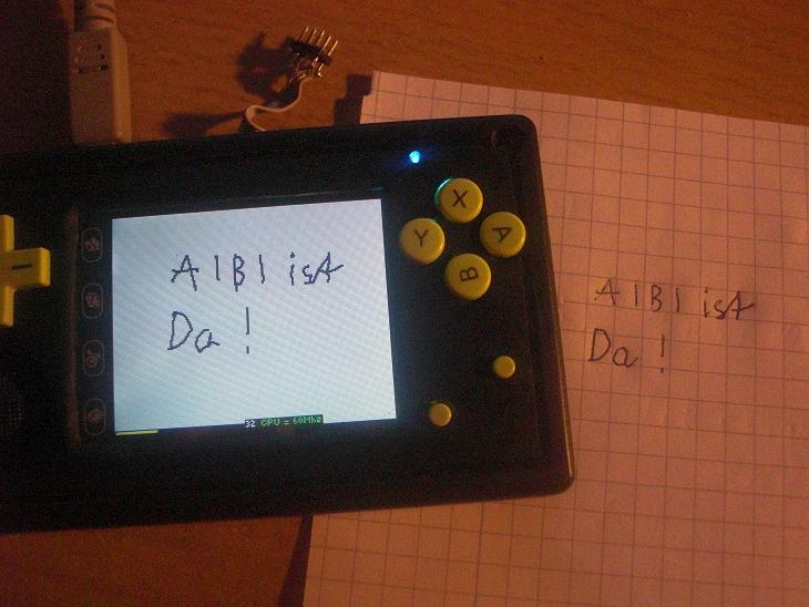

von Phil S. (zippi)
So mal eine kurze News. Nächste Woche gibt es dann mal wieder etwas
längeres, + Video(versprochen ;))
Habe jetzt alle Bauteile da um 6 Geräte zu bauen. Bin auch schon am
Löten.
Dann hab ich mich mal am Touchscreen probiert(Siehe Bild). Vll hat
jemand einen schnellen guten Touchscreen filter.
Ein Filter für den Analogstick such ich auch noch.
18 Tastensets(steuerkreuz etc) sind auch schon bestellt.
Ich werde mich nächste Woche mal um die Displays kümmern, dann kann ich
auch sagen, ab wann die ersten Geräte ausgeliefert werden können.
Gute USB kabel(1,5m) für 1Euro hab ich auch gefunden. Mit denen kann man
dann das Gerät laden und das BIOS/OS updaten.
Zippi
von jason (Gast)
das sieht doch vielversprechend aus...
Weißt du schon, wie lange der Akku ungefähr hält?
So, ich hab grad mal Strom gemessen.
VCC ist immoment auf 3,3V.
Die Hardware ist noch nicht Stom optimiert(software) und die CPU läuft
auf 96Mhz(Maximaler stromverbrauch).
Display ist auf 50% Hellichkeit(Reicht mehr als aus).
Strom am Akku bei 4,2V = 40mA = 168mW;
Der Akku hat eine Kapazität von 1000mAh;
Der Akku sollte ca 15-20h halten. Bei dem Aktuellen Video.
Bei MP3 sollte der OPAL dann ca. 30h halten.
Hier mal der aktuelle Schaltplan.
Der Widerstand ist einfach nur zur Sicherheit ;).
Man kann auch bestimmt mehr als 20 Kondensatoren einsparen ;).
Ich muss micht jetzt mal um die Displays kümmern(diese Woche leider
nicht geschafft).´
Und hier mal ein Video.
Läuft noch nicht sehr schnell, aber dort kann man noch viel Optimieren.
Bin grad dabei micht ums Bios zu kümmern(nächste Woche gibt es da mal
ein Video davon).

von Phil S. (zippi)
Heute gibt es mal einen kleinen Einblick in ein Simples Programm. Es
soll einmal Zeigen, wie man eine einfache Ausgabe auf dem Display
realisiert. Was das Programm macht, kann man in dem Video(oder auf dem
Bild) sehen. Das Programm kann trotzdem auch runtergeladen werden.
Hier mal eine kleine Erklärung zum Programm:
system_init();
Initialisiert alle wichtigen Komponenten für den Handheld. (Ist später
bei Applikation Programmen nicht mehr nötig, da die Aufgabe vom OS
übernommen wird.)
int x1=0,y1=0,x2=0,y2=0;
int x1b=1,y1b=1,x2b=2,y2b=2;
x1,y1 ist das erste Ende der Linie
x1,y2 ist das andere Ende der Linie
x1b ist die Geschwindigkeit des ersten Endes der Linie in X-Richtung
y1b ist die Geschwindigkeit des ersten Endes der Linie in Y-Richtung
x2b …
y2b…
if(x1<0)
x1b=rand()%5;
if(x1>219)
x1b=-rand()%5;
Falls x1 über den Linken Rand geht(x<0) verändert sich die
Geschwindigkeit ins positiver mit einer neuen zufälligen Zahl(rand())
die < als 5 ist.
Falls x1 über den Rechten Rand geht(x>219) verändert sich die
Geschwindigkeit ins negative mit einer neuen zufälligen Zahl(rand()) die
< als 5 ist.
y1,x2,y2 haben ähnliche Bedingungen.
x1 = x1 + x1b;
y1 = y1 + y1b;
x2 = x2 + x2b;
y2 = y2 + y2b;
Die Geschwindigkeiten werden der aktuellen Position dazu addiert.
Kommen wir zur Grafik Ausgabe. Die Farbe ist in einem 16bit wert
kodiert. (5bit Rot/6bit Grün/5bit Blau)
 api.clear(0x0000);
Löscht den Kompletten Inhalt des Videoram mit dem Wert 0(Farbe:
Schwarz).
api.line.zoom.normal( x1, y1, x2, y2, 2, 0xFFFF);
Zeichnet eine Linie von (x1,y1) nach (x2,y2) mit der Pixelbreite von
2(Feld 5) und der Farbe Weiß(0xFFFF) in den Videoram.
api.quad.fill( x1-2, y1-2, x1+2, y1+2, 0xF800);
Zeichnet eine Viereck von (x1-2,y1-2)obere linke Ecke nach
(x1+2,y1+2)untere rechte Ecke, mit der Farbe Rot(0xF800) in den Videoram
api.quad.fill( x2-2, y2-2, x2+2, y2+2, 0x001F);
Das gleiche wie die andere Funktion, nur ans andere Ende der Linie mit
der Farbe Blau.
 system_sync();
Diese Funktion gibt das Ganze am Display aus, und macht noch ein paar
andere Sehr Wichtige Sachen, auf die ich in Zukunft noch öfters eingehen
werde ;).
Ich hoffe das Ganze war leicht verständlich.
Zippi
von jason (Gast)
Wow. Das lässt sich doch echt mal richtig cool.
Aber was mit aufgefallen ist: In dem ganzen Code ist kein einziger
Aufruf von "sleep" o.ä., allerdings ist die Bewegung der Punkte zwar
nicht wirklich langsam, aber wenn ich ehrlich sein soll, hätte ich eher
erwartet, dass es etwas schneller läuft. Liegt das eher daran, dass ich
die Hardware überschätze, oder ist die Software noch nicht wirklich
schnell (oder ist in einer anderen Funktion vllt. sleep versteckt)?
Das soll keine Anschuldigung sein, denn selbst wenn letzteres zutrifft,
ist es trotzdem nicht schlimm, weil wir hier ja noch nicht von einem
fertigen Gerät sprechen. ;-)
MfG
von Phil S. (zippi)
Hi
In der system_sync(); ist eine art sleep funktion drin, sie sorgt dafür,
das mann immer 30FPS hat(Ist für das kleine Display mehr als
ausreichend, bei meinem alten Handhelden hatte ich immer 25fps
genommen).
Die Begrenzung kann aber auch jederzeit deaktiviert werden. Dann würde
diese Animation mit weit über 100FPS laufen. Ist für Anfänger aber nicht
geeignet, da die ganzen Bewegungen in abhängigkeit der Rechenzeit
berechnet werden müssen.(Werde aber noch viele Beispiele von einfach bis
schwer online stellen + Dokumentation)
Die Geschwindigkeit/sec der Linie berechnet sich in dem aktuellen Video
aus der Geschwindigkeit (maximal)4px * 30FPS = (120px/sec). Braucht also
ca. 2Sekunden bis er von links nach rechts geflogen ist(im besten fall).
Die CPU ist zurzeit auf 36Mhz getacket, und er braucht ca. 35%CPU
auslastung für die Animation.
Davon sind 30%(bei 36Mhz) allein für die Ausgabe des Displays + Einlesen
der ganzen Buttons + Sensoren(Neigungssensor, touchscreen etc.)
verantwortlich.
Nach oben ist noch genug Rechenleistung über.
Zippi

von P. Niss (Gast)
thomas laberte:
LOL, was bist du denn für ein Vollhonk? Seit wann gehts bei ner Platine
ums Aussehen? Ein Topo Router minimiert die Leiterbahnlänge und die
Anzahl der Vias. Du hast lieber schlechtere Signalqualität, mehr Layer

von X. Y. (jtr)
Hallo Phil,
kannst du mir sagen woher du die Stößel/Verlängerungen für die 2 Taster
hast (die 2 kleinen gelben unten rechts)? Sowas suche ich gerade
verzweifelt...
Beitrag "[S] Verlängerung für Kurzhubtaster"
Gruß,
Jurij

Also gegen die Sonne kann man wohl nicht viel machen, aber die Displays
entwickeln sich Jahr für Jahr weiter. Ich habe z.B. zurzeit eins im Auge
mit 2,8" 320x240 wo die Touchfolie fest mit dem Display verklebt ist
->(geringere reflektionen, robuster und besserer kontrast).
Akku ist auch eine wichtige sache, mit unter 5 St. bei voller auslastung
will ich mich nicht zufrieden geben.
Ein Unternehmen welches die Platinen professionell bestückt und prüft
gibt es auch schon.
Zippi

Hier mal wieder ein Video:
Kurze erklärung:
Am Anfang wird die applikation ohne SD karte gestarten, somit kann ein
Hitergrundbild und die audio daten nicht geladen werden.
Beim 2. Einschalten ist die SD Karte im Slot. Hierbei sieht man auch wie
das grafiklayersystem funktioniert. 1. Layer Hintergrundbild, welches
von SD katze geladen wurde, 2. Layer die fliegende Linie. Dabei wird
eine *.wav datei von der Speicherkarte abgespielt und jedesmal wenn das
Rote ende der Linie die Wand berührt kommt ein MIAU dazu.
Beim 3. Einschalten, wird kurz darauf duch betätigung einer der 2
kleinen Tasten eine ähnliche applikation von der SD karte aus
geschartet(in den RAM geladen und ausgeführt). Das Programm läuft also
komplett aus dem Externen RAM.
Beim 4. Einschalten erhält man dann noch einen kurzen Blick ins BIOS.
Das wars erstmal.
Zippi

Der hammer mit dem BIOS.
Hast du dir schon überlegt, damit in kleinserie zu gehen? Gibt doch
bestimmt ne Firma in Asien die sowas kostengünstig herstellt :P
Und nen Touch wäre natürlich genial.
Grüße
Tobi

Ja genau mit der Firma hatte ich auf der Embedded World gesprochen und
auch genau das Display wollte ich nehmen. Dort ist die Touchfolie fest
verklebt.
Ja ich wollte dann ein paar mehr machen, wie oben schon geschrieben habe
ich schon ein Unternehmen gefunden, welches mit die Platienen bestückt
und Prüft (Natürlich sehr günstig).
Ein Touchscreen hat der Aktuelle ja auch schon.

Was war mit dem Layouter los??? Hatte der Drogen genommen oder soll das
ein Spaß sein oder was war da los... :D
Aufgrund dieser Aussage musste ich erstmal hochscrollen und schauen.
Jetzt weiss ich was Du meinst!!! LOL!!! ;-)

Über das Layout wurde schon öfters gesprochen, und ich muss sagen es
funktioniert 1A :P.
