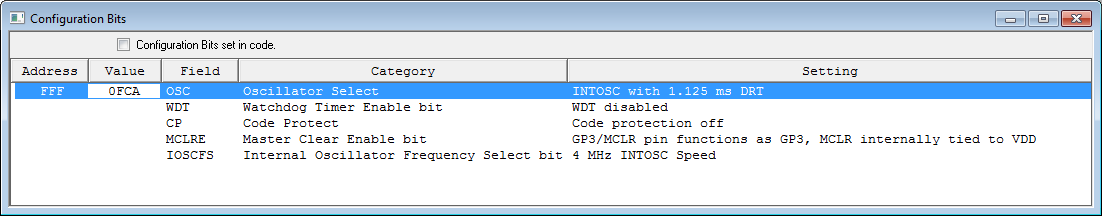

jahrelang nur mit den "großen" PICs (16,18,24) gearbeitet sollte es
theoretisch kein Problem sein einen "mini" PIC zu programmieren, ha
denkste =) Also zu meinem Problem ich wollte ganz gerne einen PIC12F510
programieren, welcher zunächst erst einmal nur nach dem ein schalten
einen Portpin (GP2) auf High schalten soll.
Ich arbeite mit dem ICD2, der PIC wird auch wunderbar erkannt und lässt
sich auch ohne Anstand brennen. Ich habe die Konfigurationsbits so
gesetzt wie im Bild (Anhang).
Mein Programm ist ganz einfach und schaut so aus:

Das Datenblatt zum PIC gibt es hier:
ftp://83.99.200.234/Katalogs/www.microchip.com/PIC/41268a.pdf
