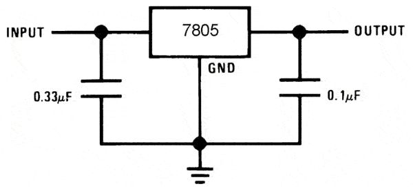

Ich suche eine Schaltung für einen Step Down welche folgende Eckdaten
hat:
Vin: 24V
Vout: 5V
Iout: 100mA
ausser einem Attiny und 3LED's und Taster kommt nichts weltbewegendes
dran. Allerdings sollten es möglichst wenig Bauteile sein die ich hier
vergrabe, und günstig muss es auch noch sein, da ich die Schaltung ca.
20-30 mal bauen werde, und da fällt ein IC das 5€ kostet aus dem
Raster...
Hat da jemand von euch ein Tip für eine solche Schaltung?
von JojoS (Gast)
von J. K. (jokiett)
nimm doch nen 7805 mit Io= 1A oder nen 78L05 mit Io= 100mA beide haben
Vo = 5V. Dazu noch ein paar kleine Cs und fertig.

Den 34063 habe ich auch schon im blick, nur sind mir da noch zu viele
Bauteile dran. Das Gerätchen muss klein und auch noch wasserdicht sein.
Deshalb wird es auch nach fertigstellung vergossen, was glaube bei einem
7805 ein Problem sein könnte. Ich werd jetzt einfach mal ein 7805
zugloddern und gucken wie lange der mitmacht. Die 1,9W müssen ja
irgendwo hin...

Kannst du den Kühlkörper vom 7805 nicht so eingießen das er
wasserkontakt hat? das wäre die ideale wärmeableitung.
