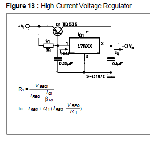

Hallo, ich will die Schaltung aus dem anhang aufbauen , ich brauche 5A,
dort ist der Regler mit dem Transistor zu sehen und ein widerstand, so,
wie berechne ich den widerstand, bin nicht so vertraut mit der Materie,
da sind auch die Formeln zu sehen aber schlau werde ich da von nicht.
Kann mir bitte jemand dabei helfen, der Transistor ist ein BD912 von st,
der Regler ist ein L7815.
mfg.

>Meine Aussage beruht allerdings (vorerst) nur auf Vermutungen
>meinerseits. Vielleicht könnte einer der Techniker oder Ings. hier meine
>Aussage prüfen?
Da kann man nur darauf vertrauen, daß der Hersteller seine Hausaufgaben
gemacht und die unbedingte Stbilität dieser Schaltung selbst
festgestellt hat.
Eine solche Beschaltung hat oft tiefgreifende Auswirkungen auf die
Regeleigenschaften und Schutzschaltungen des Reglers, die gerne unter
den Teppisch gekehrt werden. Ganz offensichtlich ist die Schaltung nicht
kurzschlußfest. Auch der SOAR-Schutz und der Bereich der möglichen
stabilen Lasten kann deutlich eingeschränkt sein.
Größter Nachteil der Schaltung dürften aber die immensen Verluste sein,
vor allem, wenn man genügend Reserven für eventuelle Netzunterspannungen
vorsieht. Ist die Eingangsspannung 4V höher als die Ausgangsspannung,
werden bei 5A 20W verbraten. Ein Grund, warum man heute solche Fossile
kaum noch sieht, sondern lieber zu einem modernen Switcher greift.

Dazu sagt die
http://www.dse-faq.elektronik-kompendium.de/dse-faq.htm#F.9
Wenn die Eingangsspannung immer mehr als 4.5V über der gewünschten
Ausgangsspannung liegt, kann man einen Standardfestspannungsregler wie
78xx mit einem externen PNP Transistor passender Leistungsfähigkeit
verstärken, ohne den Kurzschlussschutz zu verlieren. Man verliert jedoch
die Übertemperatursicherung und den SOA-Schutz. R1= 1/(Ioutmax-1) bei
entsprechender Wattzahl. Der 1R muss 2 Watt aushalten. Leider führen
diese zumindest 4.5V Spannungsverlust gerade bei hohem Ausgangsstrom zu
immensen Verlusten im externen Transistor, so das ein Schaltregler
(F.24.) dann die bessere Wahl ist.
 in --+---R1---+------+
      |       10R     |
      |        |      |E
      1R       +-----|< PNP-Leistungstransistor (kein Darlington)
      | 1N5401 |      |
      +---|>|--+-78xx-+-- out
             330n | 100n
 GND ----------+--+---+-- GND
und spendiert noch3 Bauteile mehr um den Strom besser zu verteilenn.

hmmmm, der spannungsunterschied ist gerade ma 1.5v, es soll ein
mischpult betrieben werdenich glaube zwar nicht dass der 5A braucht
aber, angeblich soll er so viel brauchen. werde es auf jeden fall so
testen, ein switcher ist doch etwas komplizierter aber, wenn es hier mit
nicht klappt, muss ich woll ein zusamen schustern. mfg
Gast #1755916
hmm, geht aber, habe das gerade aufgebaut und am ausgang messe ich
14.9v...ok die eingangsspannung ist 16.9v, reicht anscheinend aus...
hoffe nur das der mixer nicht brummt.
mfg.

>2V machen die gerade so noch mit (kann aber je nach Examplar schwanken)
>- vorausgesetzt, die Eingangsspannung ist nicht verbrummt, sonst brummt
>der Ripple durch den Regler durch.
Richtig! Der Regler hat dann seine Regeleigenschaften völlig verloren
und reicht Störungen am Eingang 1:1 auf den Ausgang durch, als ob statt
des Reglers dort 2...3 Dioden in Serie geschaltet wären. Die rund 2V
fallen immer ab, auch wenn die Eingangsspannung bereits weit unter 15V
abgefallen ist, also der Regler augenfällig überhaupt nicht mehr
arbeiten kann.
Kai Klaas

Guten morgen an alle, so, ich weiss nicht was ich da gemessen habe aber,
die eingangsspannung ist doch 24v, habe die spannung nach dem
gleichrichter gemessen ohne filter elkos, jetzt mit dem elko ist die
spannung am eingang wie gessagt 24v, so könnte es doch hinhauen oder?
mfg.
#1756164
> mfg.
Funktionieren wird es. Ein "kleines" Problem, auf das ich Dich
aufmerksam mache:
Du hast jedoch ca. 40Watt Verlustleistung am Transistor und ca. 8 Watt
am 7815. Der / die Kühlkörper müssen also groß sein.
Ggfs. Lüfterkühlung vorsehen.
BTW: Du hast einen 50Hz Trafo mit Gleichrichter vor Deinem Filterelko?
