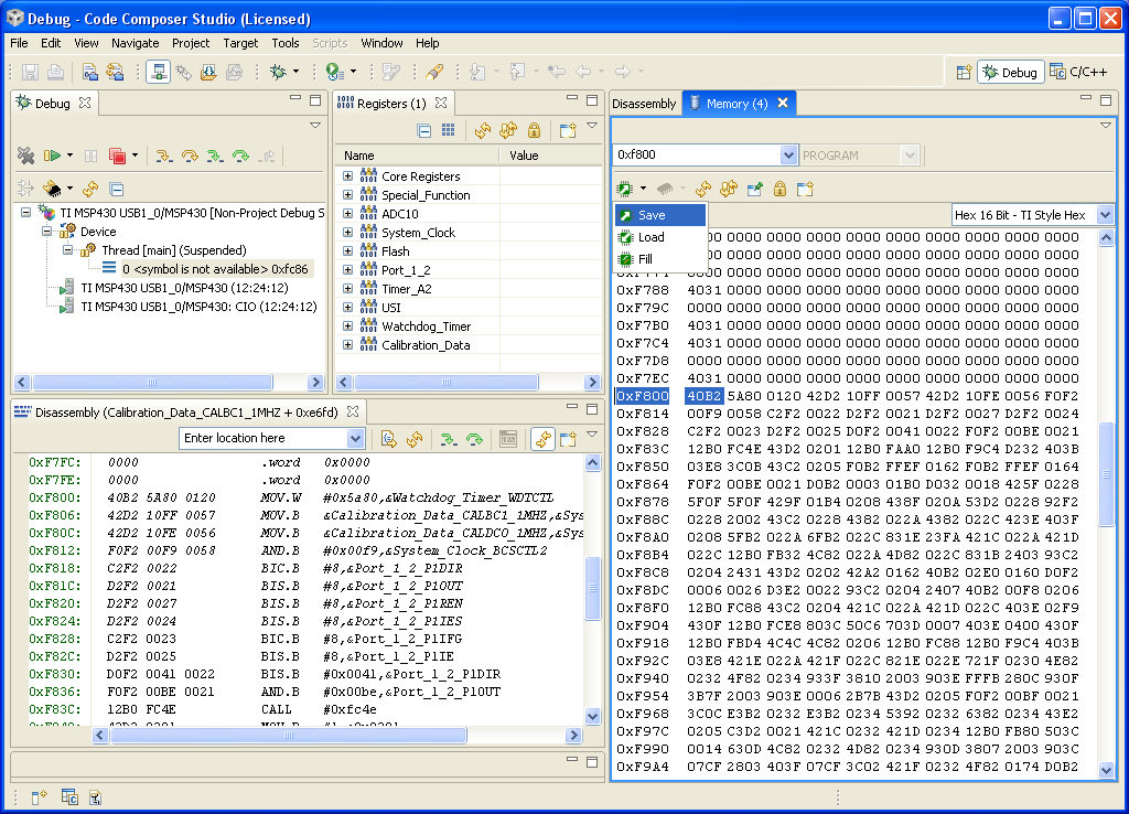

Hallo, also, ich benutze CCS4 (Version 4.1.2.00627) für das Launchpad.
Ich starte nur den TI Debugger ("Launch TI Debugger"), dann mache
ich ein "Connect Target" und im Memory-Window kann der Code
z. B. von der Demo abgespeichert etc. werden, siehe
screenshot ...nix build o. ä. ...

@Ralf: Cool, das klappt jetzt. DANKE.
Bei mir hatte der Schritt "Launch TI Debugger" gefeht.
