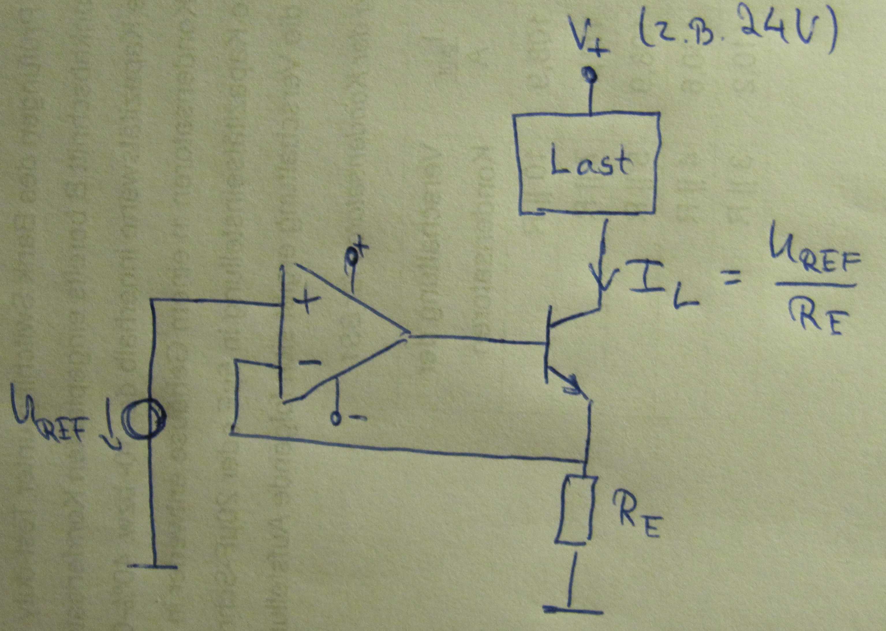

Stefan S. schrieb:
> Ist jetzt nur für mich die Frage wie ich diese Ansteuerung mit
> Transistor realisiere.
> ...Hast du da eine Idee?
Also bei mir lief das gut mit schlichtem PI Regler im Regelkreis und
2N3055 als Stellglied.
24V Festspannungsnetzteil Industrieware für den Lastkreis (es waren
maximal 1.5 A nötig).
Der Regler waren 2-3 simple LM 741 OPV.
Also nichts Aufwendiges.

OP #1760154
Das klingt ja schon mal vielversprechend.
So wie du das beschreibst, gehe ich mal davon aus, dass der 2N3055 als
"simpler" Schalter wie er beim klassischen Tiefsetzsteller
(Buck-Converter) im Betrieb war.
...Kann das sein?
Zur Ansteuerung der Basis müsste dann ja eine Zweipunktregler - eben ein
Schmitt-Trigger mit OPVs - genutzt werden.
Der Schmitt-Trigger bekommt dann als Signal die Abweichung vom Sollwert
(Subtrahierschaltung mit OPV ?).
Wenn die Schaltschwellen des Schmitt-Triggers dann noch einstellbar
sind, kann man ja dann auch die Empfindlichkeit einstellen, d.h. wie
stark die Ist-Spannung von der Soll-Spannung abweichen darf.
Liege ich da richtig mit meinen Annahmen bzw. Gedankenspielen?
PS: Danke für die bisherigen Anregungen!!!
na ja, es funktioniert halt ohne Gemuhe und Getue.
> ...Kann das sein?
Nein, ich shcreibe deutlich Linearbetrieb. Also kein Schalter.
dann würde ich schreiben "schaltender PDPI regler".
Ich setzte aber einen simpel PI linear ein.
TOTAL daneben wäre immer noch...
Gern geschehen. Ich befürchte aber das ich dich mehr verwirrt habe.
Oder wir schlicht aneinander vorbeireden...
OP #1760230
meinst du etwa eine Schaltung dieser Art?
Sämtliche Regelungsstrukturen die auf das U_ref einwirken habe ich mal
weggelassen.
Edit:
>Na Andrew, über eine kleine Skizze hätte sich Stefan bestimmt gefreut.
>Der 2n3055 wurde bestimmt nicht direkt vom 741 angesteuert.
Ja das wäre toll.
Aneinander vorbeireden kann man ja.
Aber Bilder/Zeichnungen sagen mehr als 1000 Wort ;-)
