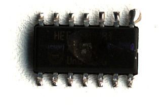

Leider ist mein KFZ Ladegerät defekt gegangen.
Ich habe bereits das Gerät geöffnet und gesehen, dass auf der primären
Seite (230V AC) ein Logikbaustein genau mitten bei den Beschriftung
aufgeplatzt ist.
Das Einzige was man noch identifizieren kann, ist das Philips Logo „HEF
***** BT“.
Wo sich die * Befinden, war eins die Typenbezeichnung.
Hat jemand eventuell eine wage Vermutung, was dies für ein Baustein
gewesen sein mag?
Bzw, wenn jemand das gleiche Gerät hat, ob dieser mir den gefallen tun
könnte das Ding mal aufzuschrauben und reinzuschauen?
> gewesen sein mag?
Kann von HEF4001BT bis HEF45xxBT alles mögliche sein.
Selbst bei Berücksichtigung daß es 14 Pins sind bleiben noch ca 100
verschiedene ICs übrig.
