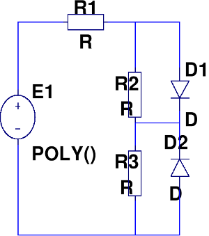

Hallo Leute,
Ich bräuchte nun Eure Hilfe bezüglich folgender "Schaltung" - es war ein
Klausurbeispiel.
Gegeben(siehe Anhang): Die Dioden seien ideal. R1=R2=R3. Berechnen Sie
die Teilspannungen.
U[V]   UR1   UR2   UR3   UR4   UD1   UD2
0
0,3
0,6
0,9
1,6
2,5
5V
Mein Problem war die Diode in Sperrichtung. Liegt da eine Spannung an
der Diode bzw. an dem parallelen Widerstand? Kann man in diesem Fall die
Diode - da sie sperrt - einfach weglassen?

Gast #1761398
Eine ideale Diode hat in Sperrrichtung einen unendlich hohen Widerstand.
Somit kann man sie weglassen. In Durchlassrichtung hat sie keinen
Widerstand . eben eine "ideale" Diode (wie man sie sich wünschen würde).
Der Rest ist dann leicht :-)
