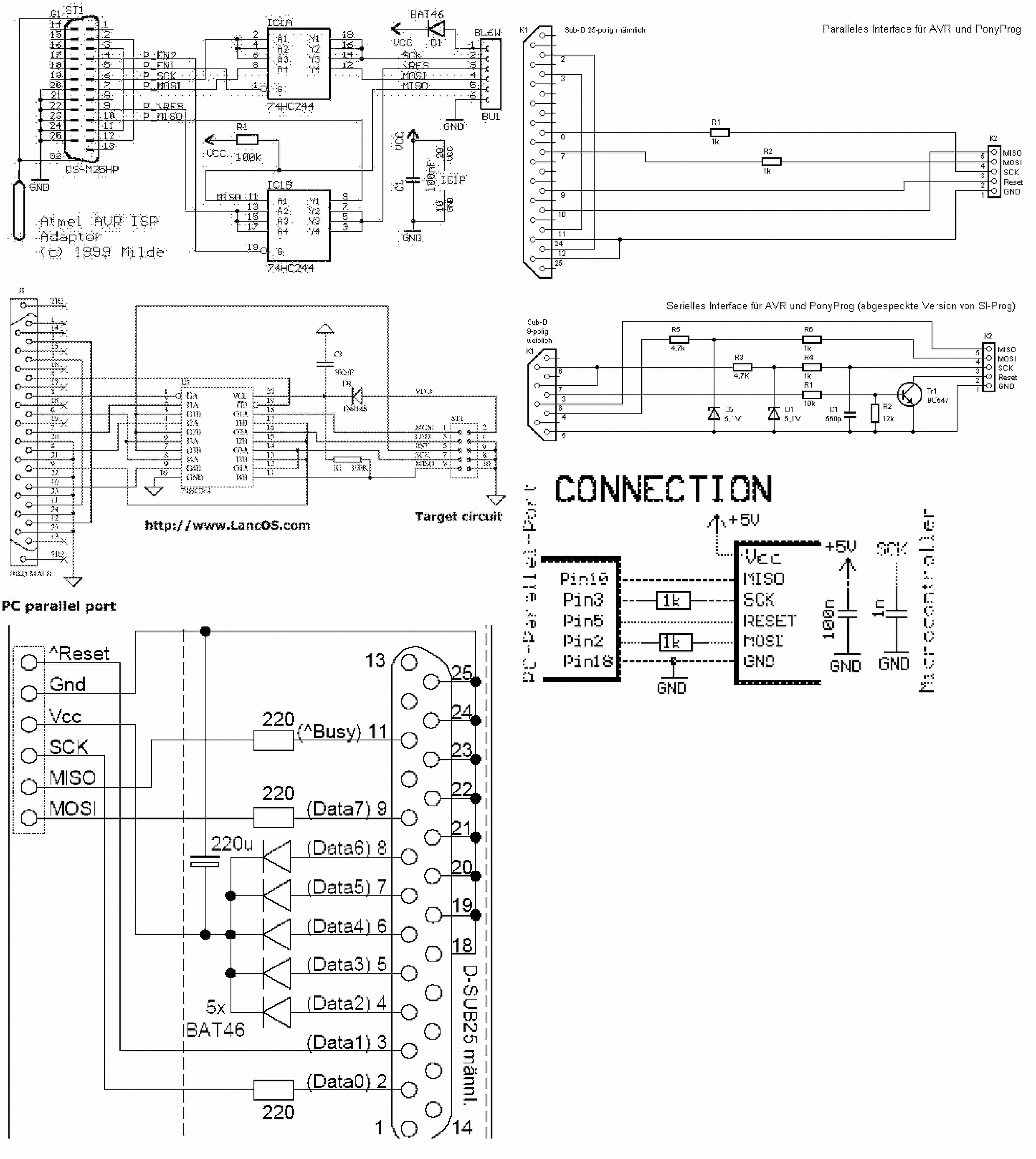

Hallo Leute,
ich hab leider bei meinem Device ATMEGA32L die Fuses falsch
programmiert und habe keinen Zugriff mehr über meinen JTAG ICE.
Da ich jetzt nur noch über SPI Zugriff habe,bräuchte ich einen
Schaltplan für einen ISP Programmer, den man an den Parallalport des
PCs anstöpselt.
Wäre echt nett, wenn ihr mir einen Schaltplan mailen könntet!

von Rufus T. Firefly (Gast)
Den habe ich in einem Thread gepostet, in dem es um die Programmierung
eines AT89S52 geht. Ist gar nicht so lange her.
von Tobi (Gast)
such dir was aus
