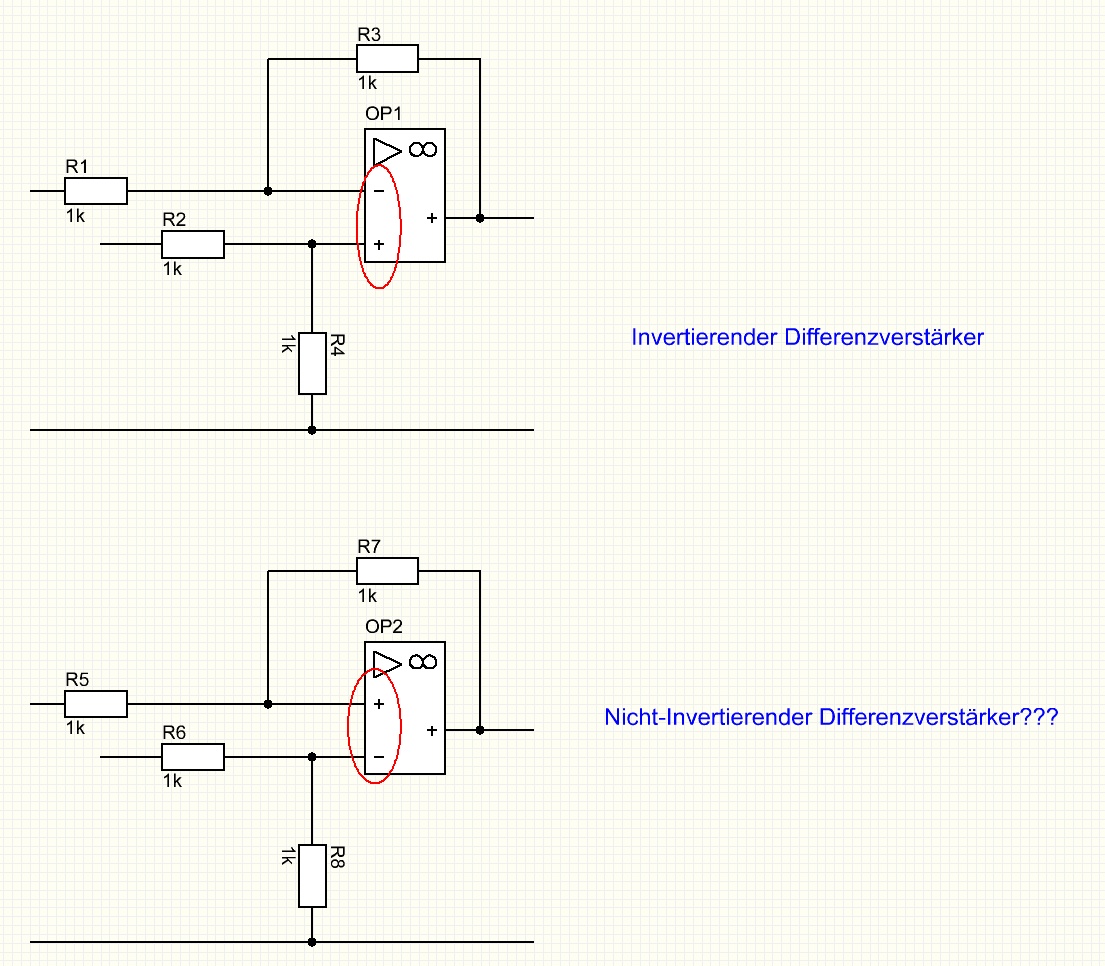

hab da mal eine Frage zum Thema Differenzverstärker.
Kann man durch die diese Änderung der Beschaltung (siehe Anhang) aus
einem Invertierenden einen Nicht-Invertierenden Differenzverstärker
erzeugen??
Danke und Gruß,
BIG S.

NEIN,
mit deiner unteren Schaltung kannst du keinen Differenzverstärker bauen.
Dort hast du eine positive Rückkopplung(Mitkopplung) gemacht...das ist
schon was anderes.
Du musst bei deiner oberen Schaltung bleiben.
Invertierend--> Eingang Signal auf negativen Anschluss
Nicht Invertierend--->Eingang Signal auf positiven Anschluss
