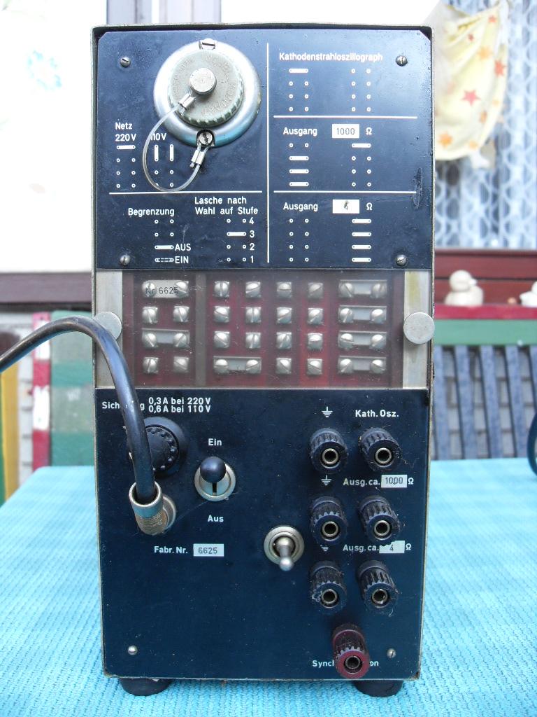

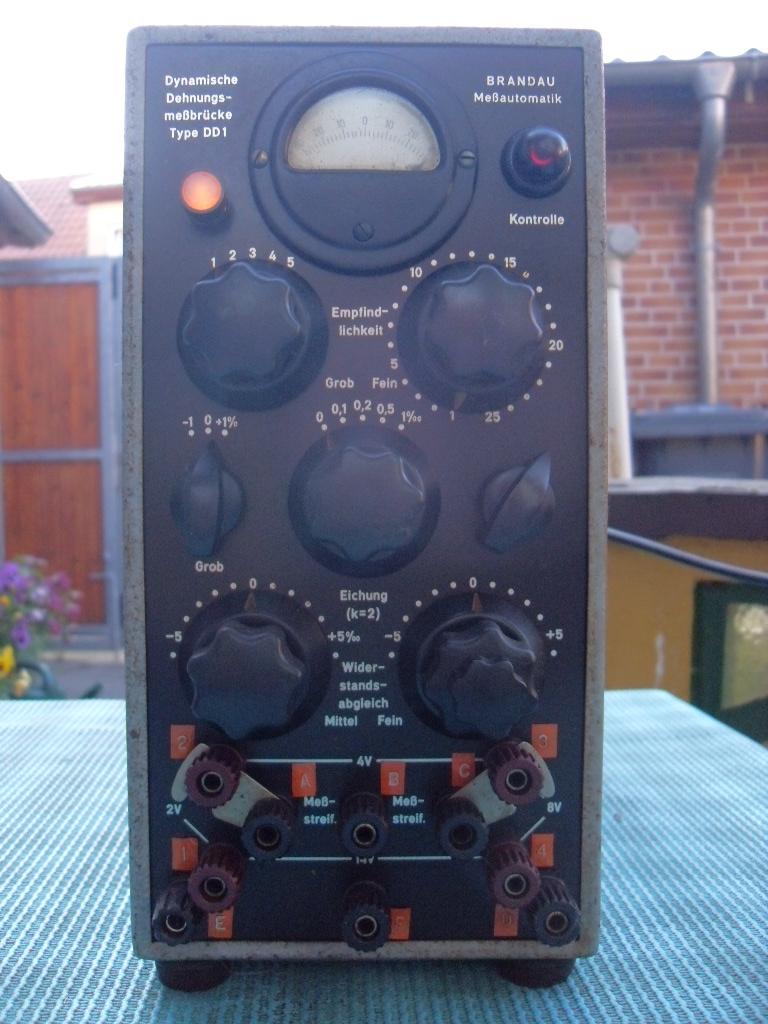

Hallo allerseits,
ich habe so ein paar Messbrücken vom Schrott,
hätte da gerne einige Info's
Googeln mit "brandau dynamische dehnungs meßbrücke dd1" gab leider 0
Einträge.
Verdammt, ich krieg die Kiste nicht mal auf!
Wenn jemand einen Tip hätte, würde ich mich freuen!
#1775735
1. 6 sichtbare Schlitzschrauben in der Rückseite
2. 4 - vermutlich angeschraubte - Füße
3. 2 Rändelschrauben in der Rückseite
Und ein Bißchen Gefühl und Denken.
Nach Entfernen der relevanten Schrauben sollte das Gehäuse zur
Frontseite hin abziehbar sein - jedenfalls um einige cm.

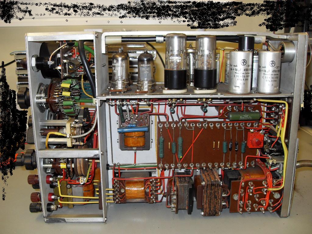

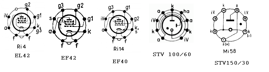

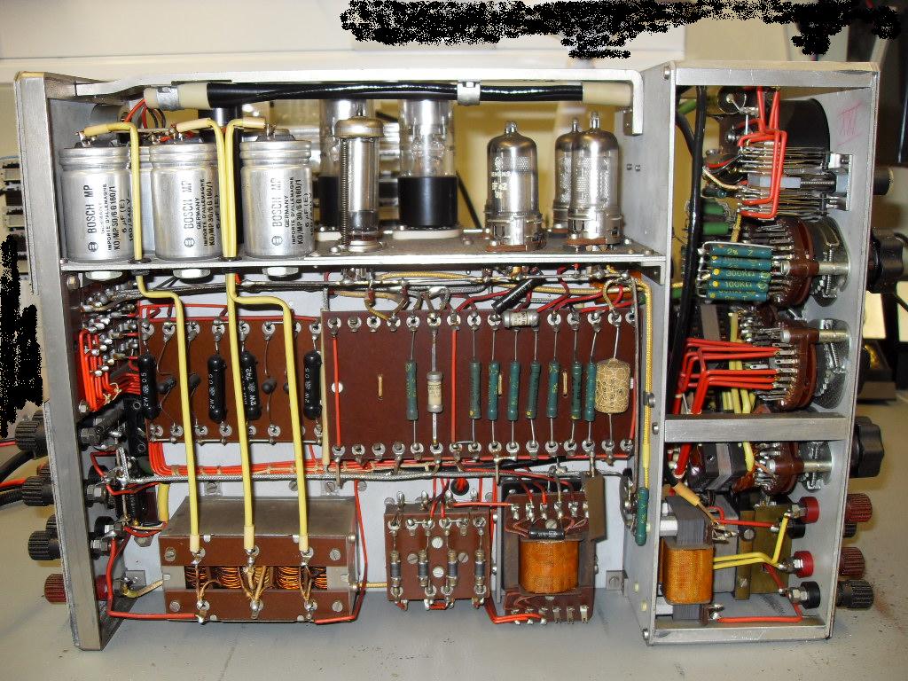

Die Röhrenbestückung:
1 x EL42
1 x EF42
2 x EF40
2 x STV 100/60
1 x STV 150/30
Halbleiter:
1 x Rundfunkgleichrichter 300B60M
4 x 0A5 (Ringmodulator)
2 x SRF801 + 2 x V40/44 (Ringmodulator)
4 x Diode (Ringmodulator)

Sollte ich eigentlich machen, die Anzahl der Bauteile ist ja eigentlich
doch sehr übersichtlich :-)
Ein bischen schwieriger wird's an der Frontplatte, dort jeden Draht zu
verfolgen.
Ein weiteres, lösbares Problem sind die Übersetzungsverhältnisse der
Transformatoren. Da ungeheizte Röhren hochohmig sind, hoffe ich das 'in
Circuit' messen zu können.
