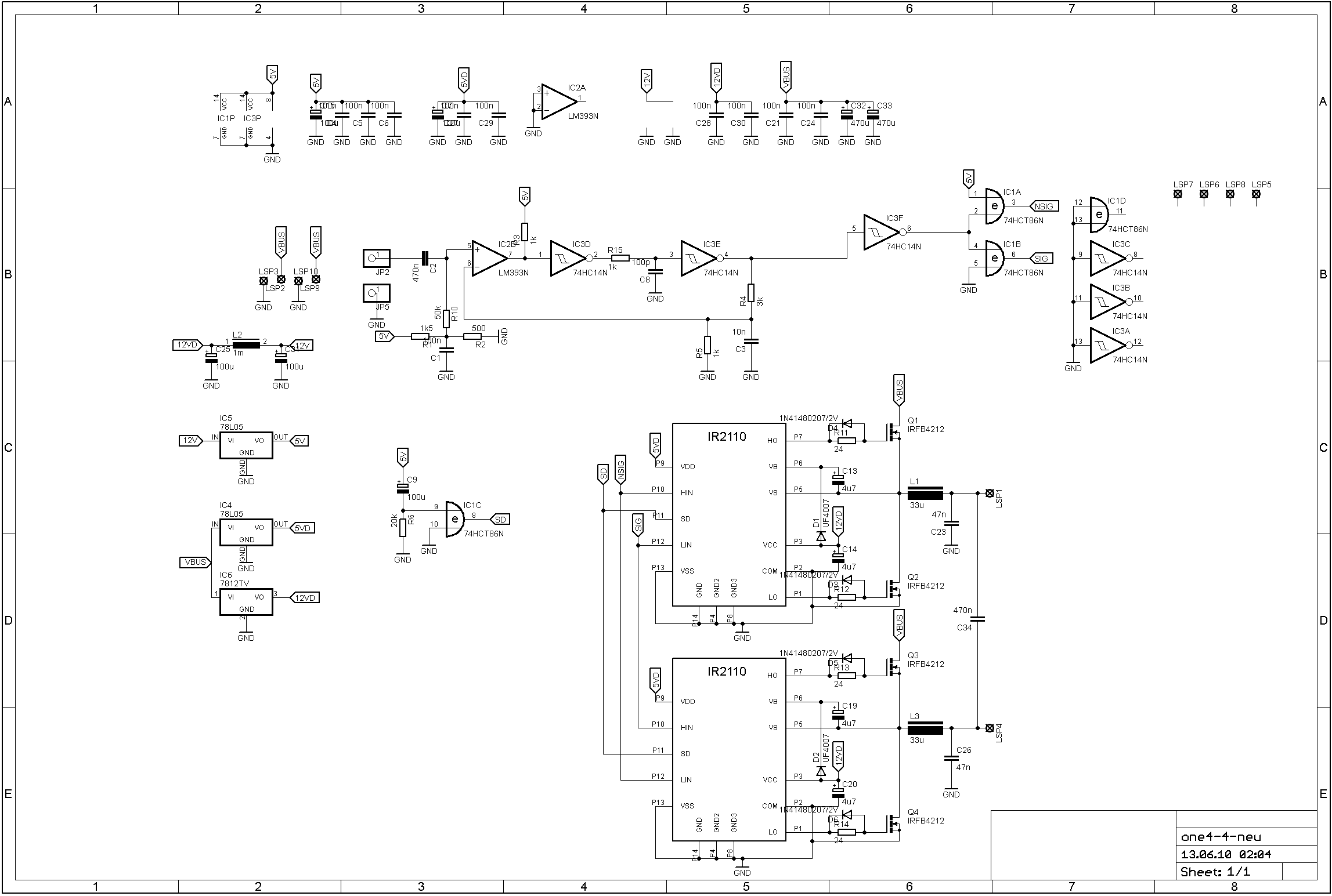

Hallo Zusammen,
der carrotAmpD ist nun in seiner 5. Inkarnation mkV angelangt und damit
fertig. Der carrotAmpDmkV ist ein Klasse-D-Audioverstärker auf der Basis
von Leicht erhältlichen(reichelt) Bauteilen. Die Schaltfrequenz beträgt
ca. 450kHz.

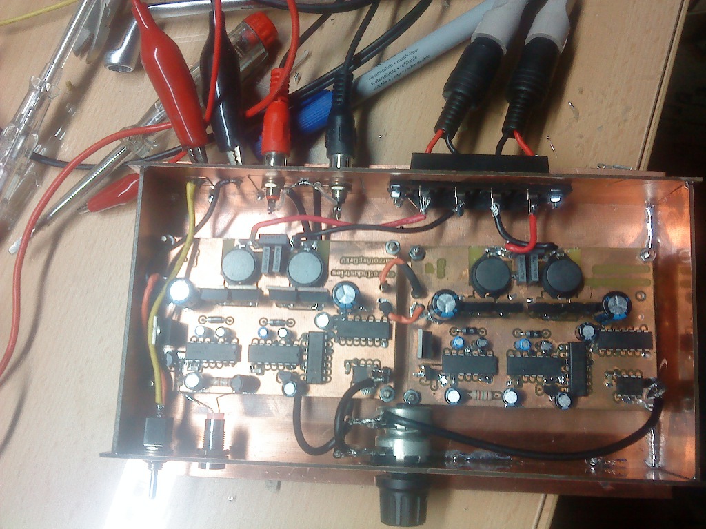

Der carrotAmpDmkV ist in doppelter Ausfertigung in ein Gehäuse aus
Platinenbasismaterial eingebaut.

Gast #1776410
Sieht gut aus!
Wie ist denn die Taktfrequenz des Dreieck-Generators?
Wie stellst du die Totzeit bei den IR2110 ein?
Die rise/fall-Zeiten sind ja für die MOSFETs (so gut wie immer)
unterschiedlich ... Beeinflusst das die Signalqualität am Ausgang?
Konntest du mal eine Klirrfaktorbestimmung machen?
Grüße,
Thomas
OP #1776429
Es gibt keinen Dreieckgenerator, der carrotAmpDmkV ist freischwingend,
der Takt stellt sich also über die Dimenseonierung von C3 u. C8 ein.
Die Totzeit machen die Dioden an den Gatewiderständen.
Risetime habe ich nichtmehr im Kopf, waren afaik <50ns.
Zum klirrfaktor kann ich leider nichts sagen, klingt jedenfalls nicht
schlechter als der 1-IC-AB-Amp, den ich davor hatte :))
OP #1776464
Das ist ganz normales doppelseitiges kupferkaschiertes Basismaterial.
Morgen kommt noch nen Deckel drauf, dann sollte das Gehäuse
weitestgehend HF-Dicht sein, denn der carrotAmpD ist ein ziemliches
EMV-Schwein. (auf der Schaltfrequenz und deren Harmonischen sowie auf
ca. 100MHz (mitm Weltempfänger "gemessen")).

Sieht interessant aus. Klasse D HiFi Verstärker ist auch in meiner
Projekt Pipeline.
Sieht aber so aus, als hättest du kein Feedback hinten am Lautsprecher
ausgang (so wie der Universal Class D Amp:
http://www.hardwareanalysis.com/content/article/1822.2/)
Angeblich soll das nämlich so Werte wie Klirrfaktor und Co verbessern.
Das blöde bei dem ist, dass diskrete MOSFET Treiber verwendet wurden,
was meiner Meinung nach nicht mehr zeitgemäß ist.
OP #1776790
Dem ist auch so. Feedback nach den Ausgangsfiltern ist wie von dir
erwähnt in der UcD Topologie verwirklicht. An sich eigentlich ein ganz
pfiffiges Konzept, ABER: http://hifiakademie.de/?id=1.8.7.6
>The UcD layout was in its 5th or 6th "generation" before it was finally ready to
>be used in production."
>"...I no longer manage with two-layer boards and I move up to 4 layers."
Das sagt wohl schon fast alles.
Ein weiteres Problem, wenn ich die Rückkoplung nach den MOSFETs, aber
vor dem Filter gemacht hätte, wäre die dadurch notwendige
Desymmetrierung gewesen. Eine symmetrische Versorgungsspannung war keine
Option, denn der Amp sollte aus einem Laptopnetzteil(billig) versorgt
werden können. Mit einem invertierenden Wandler wäre das ganze dann auch
schon deutlich aufwändiger geworden.
Gast #1777296
Luk4s,
darf ich mal fragen, wie hast Du die Platinen fürs Gehäuse so sauber
gesägt/geschnitten bekommen?
Ich hab nämlich auch noch ein Kilo Platinen rumliegen, aber zur
mechanischen Bearbeitung fehlt mir noch das richtige Werkzeug.
Grüsse
Axel
OP #1777302
Holger schrieb:
> Luk4s,
> Grüsse
> Axel
Die Sägelinie wurde mit Folienstift auf die Platine gezeichnet. Mit
einer Proxxon-Minibohrmaschine wurden die Platinen dann unter Verwendung
von Korundtrennscheiben geschnitten. Aufgrund des entstehenden Staubes
führt man solche Arbeiten am besten im Freien (Balkon/Garten) aus.
Ich hätte nicht gedacht, dass das Gehäuse so großes Interesse weckt.
Jetzt ist auch noch der Deckel drauf, mit Gewindebolzen am Boden
festgeschraubt.
