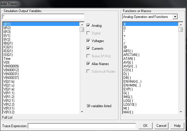

1. Ich habe wie im Bild zu sehen 2 Plots in meiner Simulation drinnen.
Ich möchte jetzt diese Einstellung speichern, dh wenn ich neu simuliere,
dann sollen immer noch 2 Plots erscheinen, wie mache ich das?
Und wenn das geht, dann möchte ich sagen können auf dem ersten Plot
kommen alle Spannungen rauf mit der Einheit V und auf dem zweiten kommen
alle Ströme rauf, dort wo ich die Marker gesetzt habe.
Kann man das so realisieren, wenn ja dann bitte ich um Hilfe.
2. Habe ich eine Frage bezüglich Traces, und zwar kann ich die ganzen Vs
und Is voneinander nicht unterscheiden (siehe Bild).
Wenn ich zB ein/zwei Marker setze, und ich habe alle Traces gelöscht,
dann ist es schwer die zu den Markern zugehörigen Spannungen/Ströme
wieder zu finden. Wie macht ihr das? Simuliert ihr einfach neu, oder
gibt es da irgend einen Trick wo man auf der Stelle sieht welcher
Ausdruck der richtige ist?
Eine Frage habe ich noch: Wie kriege ich den Mittelwert eines PWM
Signals, dh ich hab zB ein Rechteck, das PW moduliert ist und ich möchte
jetzt den Mittelwert(Effektivwert in dem Fall) darstellen.
Ich würde sagen: AVG(Signal)
Kann ich mich darauf verlassen, dass das richtig ist oder sieht da
jemand einen Fehler?

Also ich glaube Frage 1 kann ich dir beantworten...
Ich mache das im orCAD Simulator immer so:
1. nach erfolgreicher Simulation: "plot" --> "add y axis" (fuege so
viele zu wie du brauchst)
2. dann klicke eine der y achsen an, dann siehst du ">>" am unteren Ende
der Achse, damit ist sie markiert
3. dann "trace" --> "add trace", damit fuegst du so viele Messwerte zur
Achse hinzu wie du moechtest, es sollten aber Werte von einem Typ und
aehnlicher Groessenordnung sein, also Strom oder Spannung
4. klicke die naechste Achse an und fuege wieder so viele "traces" hinzu
wie du moechtest
5. wenn du dann dein Projekt abspeicherst sollte auch die Simulation mit
abgespeichert sein und dir immer wieder diese Parameter ausgeben wenn du
das Projekt das naechste Mal startest
... ich hoffe das hat dir geholfen :-D
lg
Alfred

Genau das will eben nicht funktionieren. ich kanns abspeichern wie ich
will aber es haut nicht hin.
Ansonsten eine ziemlich nette Idee danke.

Vielleicht ist es einfach ein Bug oder nicht die aktuelle Version? Ich
benutze orCAD capture v.9.1 student unter win7. Am Anfang wurden im
orCAD die Simulationsbuttons nicht angezeigt, sodass ich garnicht
simulieren konnte. Das Problem habe ich damit behoben, dass ich das Prog
im WinXP Kompatibilitätsmodus gestartet habe. Andere haben das Prog mit
Administratorrechten neustarten müssen, damit es ging. Versuch das doch
vielleicht mal. Ansonsten weiss ich auch nicht weiter...
