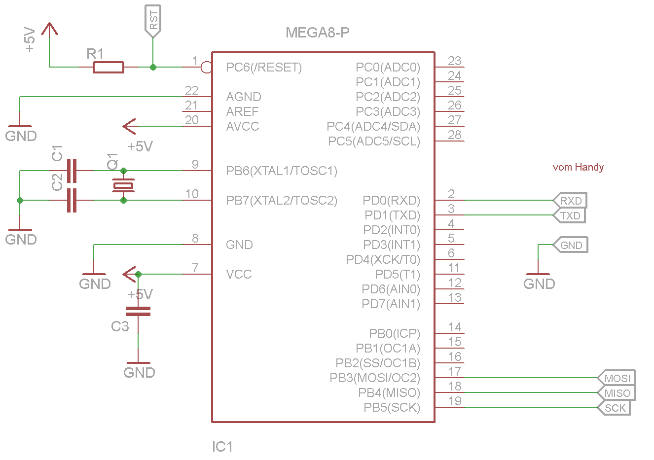

Hallo zusammen;
Ich hab eine Schaltung mit µC und Handy aufgebaut, wobei ich beides
jeweils seperat am PC mitm Terminal getestet habe, beide Kommunikationen
funktionieren, wie gewünscht.
Problem ist jetzt aber folgendes: Wie Verbinde ich die Handy-Masse mit
der meiner Stromversorgung - wenn ich sie einfach aufeinander lege
(Pegel passen zusammen beides TTL auf 5V Basis) Bricht mir die
Betriebsspannung weg und meine LEDs in der Schaltung (ca 1.8V liegen
dann an).
(Die Übertragung wird dadruch natürlich auch völlig verhauen, es wird
nur Müll hin und her geschickt.) (Überwacht mit Max232 am PC)
Also zusammenfassend:
µC sendet per USART auf Handy und ggf. Handy auf µC Sobald beide Massen
aufeinander hängen habe ich eine zu geringe Betriebsspannugn für den µC
(Masse des MAX232 zur Überwachung ist auch mit drauf. Vom Prinzip her
habe ich also eig. alles an einer Quelle, nur das mit der Handyakku
offensichtlich zwischen rumpfuscht!)
(es wird auch nicht nicht jeder Befehl über Terminal vom Handy genommen,
aber daran arbeite ich (vgl. Beitrag "Siemens ST60 - AT-Befehle"
Habe bereits irgendwann mal gelesen, dass man die Massen gar nicht
verbinden darf, aber... das ist doch kein RS422, d.h. sie brauchen doch
ein Bezugspotentiel, oder?
Ideen? Optokoppler o.Ä.?
M.f.G mikrotomobile
So, mal eben schnell erstellt.
Werte sind alle Standard: Quarz ist 1,8...MHz (Baudratenquarz eben) 15pF
dran, 10k an Reset, ISP ganz normal, funz auch alles, MAX is im Moment
ab, ist aber Nach DB beschaltet und wir halt nu mitgespeist über die GND
und 5V die eingezeichnet sind.
Spannungsversorgung kommt über einen 7805 mit Elkos und Kerkos dabei...
(Detailierterer Schaltplan kann u.U. noch kommen, aber grad etwas spät
für mich ;) )
Achso die Singnalleitungen vom Handy sind natürlich gekreuzt auf den
gezeigten Pins gelegt und das Datenkabel besitzt keinen Pegalwandler
o.Ä.
