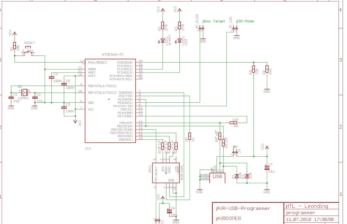

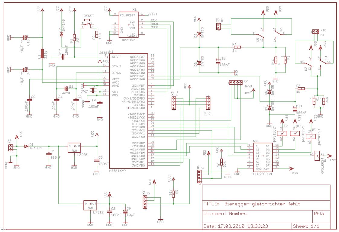

von Matthias B. (Firma: home) (biri)
oke also:
programm verwende ich winAVR-programmersnotepad
der programmer is im anhang und ich hab euch den schaltplan meiner
schaltung auch gleich dazu gegeben....
ich weiß nicht obs ein neuer µC ist den hat mir mein lehrer
geschenkt...also nehm ichs mal an

von g457 (Gast)
Hast Du RESET angeschlossen (an den ISP-Header)? Im Schaltplan ists
ebendort zwar benannt, die verbindende Linie fehlt aber.
ja der reset is abgeschlossen....
