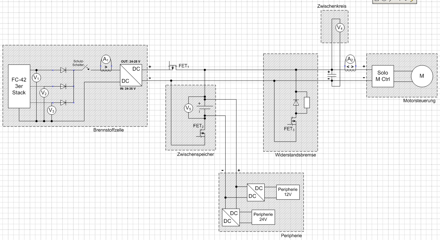

Im Anhang ist eine grobe Schaltung, die in meinem System verbaut werden
soll.
Was ist das System eigentlich?
Es ist ein elektronischer Rollstuhl, der mit einer Brennstoffzelle
ausgerüstet werden soll. Jedoch brauche ich einen Zwischenspeicher, um
ggf. Bremsenergie bzw. Rückspeiseenergie zu speichern. Da es natürlich
sein könnte, dass ich einen langen Berg runterfahre und der Akku dabei
voll beladen wird, muss ich eine Widerstandsbremse einplanen, um die
überschüssige Energie zu verheizen. (24V und ~20-30A)
Was ist mein Problem?
Wenn der Fall eintritt, dass ich zuviel Energie zur Verfügung habe, dann
soll der FET3 öffnen und FET4 schalten. Über den Zwischenkreis kann ich
die Spannung, die vom Motor erzeugt wird messen. Wenn ein bestimmter
Schwellenwert überschritten wird, dann soll die Schaltung ihre Dienste
verrichten.
Ich habe mir gedacht einen Komparator zu verwenden. Der Ausgang geht auf
den einen FET und der andere FET soll durch einen Invertierer beschaltet
werden. Nur ist es nicht sinnvoller die FETs versetzt zu schalten? Bzw.
wie kann ich sichergehen, dass auch der erste FET geschaltet hat?
Vielleicht könnt ihr mir da ein paar Tipps geben.

Gast #1780259
Du brauchst FET3 nicht.
Ist der Akku voll, vernichtet FET4 die Leistung,
in dem er einen Bremswiderstand einschaltet.
Die Diode brauchst du auch nicht, der Bremswiderstand
ist keine induktive Last.
Man kann allerdings noch eine Spule in Reihe schalten,
dann wirkt das mit PWM als dynamische (regelbare) Belastung,
dann ist die Diode sinnvoll.
Gast #1780269
Ich denke, er braucht FET3 zum Abschalten des Akkus, sonst vernichtet
er nicht nur die Bremsleistung des Motors, sondern entleert auch den
Akku.
OP (Firma: Home) #1780284
Danke für die Antworten! Über eine mechanische Bremse habe ich natürlich
auch schon nachgedacht. Wird auch integriert.
Also Testfahrten mit dem gekauften System haben ergeben, dass ich
Spitzen von 40A beim Bremsen habe und wenn es kontinuierlich runter geht
20A sind.
Geplant ist, dass man die Widerstandsbremse an den Rahmen montiert für
die notwendige Kühlung. Aber das wird noch abgeklärt.
Es geht mir wirklich nur um die Realisierung der Schaltung, die ich
beschrieben habe.
@MaWin
Die Überlegung den FET3 wegzulassen ist eigentlich eine gute
Möglichkeit. Ich glaube, das muss ich mir nochmal durch den Kopf gehen
lassen!!! 8)
Gast #1780308
FET3 kannst du prinzipell weglassen, sofern der Akku die leichte
Überspannung abkann. Du musst ja schließlich etwas Spielraum für die
Regelung deiner Widerstandsbremse haben. Mit Hilfe der hoffentlich
eingeplanten Ausgangsstrommessung kannst du natürlich auch in etwa
bestimmen, wann der Widerstand eingeschaltet werden soll.
OP (Firma: Home) #1780944
Also FET3 werde ich weglassen. Nach reichlichen Überlegungen ist er
nicht wirklich erforderlich. Ich habe nämlich am Akku auch noch einen
FET und den kann ich natürlich direkt nach Einschalten der
Widerstandsbremse hinzuschalten und gewährleiste, dass es funktioniert
Und die Strommessung/Spannungsmessung gewährt mir, dass das System
rechtzeitig agiert.
So ein kleiner Tipp bringt mir soviel Erleichterungen!! Danke
Gast #1781581
> FET
Ich glaube nicht, daß man das unter weglassen versteht.
Der Akku, bei dir Batterie genannt, SOLL dran bleiben. So bald er voll
ist (zu erkennen an dem Erreichen von dessen Ladeendspanung, wird ja
wohl ein Bleiakku oder LiIon Akku sein) wird FET3 eingeschaltet. So bald
der Akku wieder unter die Ladeschlusspannung fällt, weil er so weit
entladen wurde, wird FET3 wieder abgeschaltet. Die Bremsenergie wird
also immer in den Akku gesteckt, nur wird er kurzzeitig immer wieder
(stärker) ein winziges bischen entladen, wenn er schon voll ist. Wie
schnell FET3 schaltet, liegt an der Hysterese des ihm ansteuernden
Komparators.
OP (Firma: Home) #1781683
Ich muss kurz noch etwas erklären. Der Akku (LiFePo) soll als
elektrischer Puffer und Zwischenspeicher dienen. Wenn das Fahrzeug fährt
und mehr Energie braucht als es von der Brennstoffzelle bekommt, dann
soll der Akku aushelfen. Im Anhang seht ihr den kompletten Systemaufbau.
Ist jetzt nur eine sehr grobe Übersicht. Eine "Diode" fehlt noch nach
dem DCDC Wandler. Wenn der Akku voll ist, dann schaltet sich die
Widerstandsbremse mit FET3 hinzu und der FET2 klingt direkt danach aus,
sodass der Akku getrennt ist.
#1782154
Hallo Dennis,
nettes Projekt hast du da!
Was mir aber nicht ganz einleuchtet ist der Umweg über den Widerstand.
Wäre es nicht besser, direkt einen etwas dickeren FET am Rahmen
anzuschrauben und im Linearbetrieb zu heizen? Den FET am Akku könntest
du dir dann in der Tat komplett sparen, indem du die Steuerung als
"Akkuwächter" aufbaust (Ähnlich den Balancern bei den LiPos für den
Modellbau): Der FET wirkt als Shuntregler, der jegliche Überschüssige
Spannung (Egal von wo die kommt) verheizt. Das wäre auch ein
zusätzlicher Schutz, falls die Ladesteuerung mal ausfallen sollte.
