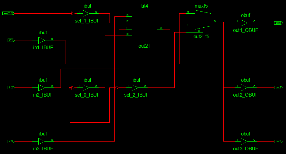

ich möchte gerne eine selektive Signalzuweisung in einem FPGA umsetzen.
Hierzu frage ich mich, welche Lösung am geschicktesten ist und hätte
gerne eure Meinung dazu.
signal addr   : std_logic_vector (11 downto 0);
signal data_x : std_logic_vector (15 downto 0);
signal REG1   : std_logic_vector (15 downto 0);
signal REG2   : std_logic_vector (15 downto 0);
signal REG3   : std_logic_vector (15 downto 0);
1.
with addr select
   data <= data_x when "000000000000" or "000000000001" or
"000000000010"
           ... "101000100000"
(Syntax so nicht korrekt, nur zur kürzeren Schreibweise hier fürs Forum)
           REG1   when "101000100001",
           REG2   when "101000100010",
           REG3   when "101000100011",
           (others =>'0') when others;
2.
data <= data_x when (ADDR>="000000000000" and ADDR<= "101000100000")
else
        REG1 when ADDR="101000100001" else
        REG2 when ADDR="101000100010" else
        REG3 when ADDR="101000100011" else
Aus Fall 2 folgt eine priorisierte sequentielle Decodierung welche ich
so nicht haben möchte. Um jedoch Schreibarbeit zu sparen suche ich nach
einer ähnlichen Lösung wie in Fall 2 dargestellt. Andernfalls müsse ich
für jede Adresse die Zuweisung explizit angeben.
Oder gibt es noch weitere elegante Lösungen?
Nein.
Weil du ausschliesslich Abhängigkeiten von ADDR drin hast (und zudem
keinerlei Bereichsüberlappungen) wird das von der Synthese nicht
priorisiert. Das ist ein ganz einfacher Mux.

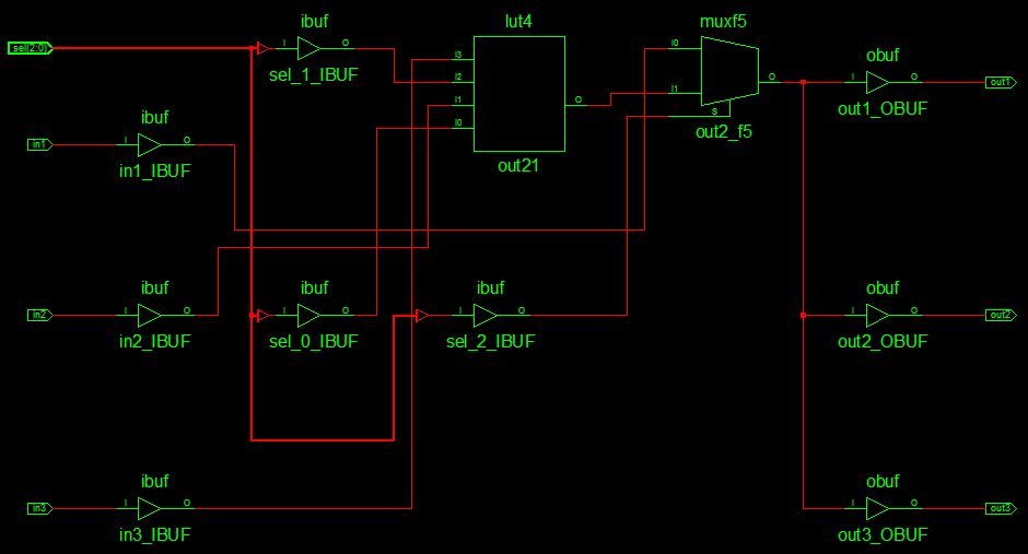

Und das Ergebnis?
Obwohl die Synthese im RTL-Schaltplan noch Unterschiede bringt, wird
letztlich für alle 3 Ausgänge das selbe erzeugt (siehe Technologie
Schematic).
von Markus W. (markuswe)
Lothar Miller schrieb:
> Und das Ergebnis?
> Schematic).
Vielen Dank für den Hinweis und des guten Beispiels. Sehr Interessant
auch, dass das Endresultat durch die verschiedenen Schreibweisen nicht
beeinträchtigt wird. Ich habe mich jetzt zu folgender Schreibweise
entschieden:
with to_integer(unsigned(DSP_ADDR)) select
  data  <=  data_x         when  6#000#  to 16#A20#,
            REG1           when  16#A21#,
            REG2           when  16#A22#,
            REG3           when  16#A23#,
           (others => '0') when  others;
Mit welchem Programm hast du denn das Schematic erzeugt?
Mit Xilinx ISE 12 --> Synthesize --> View Technology Schematic
