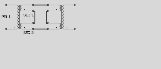

ich habe hier zwei Trafo's (EI 30/15,5 215 :: Trafo 2VA, 2x 15V, 2x
66mA)
Den Widerstand der Primärwicklung messe ich zu 2234 Ohm, die
Sekundärwicklungen haben unerwartet verschiedene Widerstände von 62 Ohm
und 70 Ohm.
Ich schalte die Trafo's Back to Back, siehe Bild, so das ich wieder eine
hohe galvanisch vom Netz getrennte Spannung bekomme.
Da ist dann ein Brückengleichrichter und ein 47µF 350V Siebelko sowie
ein Hochvoltspannungsregler, der auf 120V DC stabilisieren soll
+-15V brauche ich auch noch für meinen 4-fach OP-Amp TL084.
Leider brauche ich bei den 120V auch etwas Strom, etwa 8 bis 10mA, die
Spannung bricht auf 98V zusammen.
Wie würde sich der Innenwiderstand ändern, wenn ich anstelle der
15V-Trafo's, die 12V-Trafo's verwenden würde?
Der Innenwiderstand geht doch mit dem Quadrat der
Wicklungsverhältnisses.

Ich würde dir raten als zweiten Trafo ein 115V Modell zu nehmen oder
eins das zwei 115V Wicklungen hat.
115V~ reichen für 120VDC aus wenn der Spannungsregler sich nicht zu viel
Volt genehmigt und du gut siebst. Gut sieben heißt 2000µF/Ampere, also
bei dir 20µF.
115V * 1,41 * 90% * 0,9 = 130V
10% sind die max. Netzunterspannung.
0,9 sind der Ripple am Sieb-Kondensator
Leicht berechnen lässt sich das auch hier:

Es sind eher:
230V * 1,41 * 10mA / 60%  = 5,4W
60% ist der Wirkungsgrad des zweiten Trafos.

Wenn das die Wicklungen am selben Trafo (2x15V 2x66mA) sind, dann ist da
was kaputt.
Das kann man nicht pauschal sagen da ein 12V Trafo anders gewickelt sein
kann als ein 15V Trafo. Unter der Annahme, dass bei den Trafos die
gleiche Wickelart und der gleiche Draht verwendet wurde und die
Primärseite gleich gewickelt ist dann wird der ohmische Widerstand des
12V-Trafo geringer ausfallen als der ohmische Widerstand des 15V Trafo.
Gleichrichung von 230V AC ergibt rund 325V DC. Du brauchst "nur" 120V
DC, musst also rund 200V "verballern". der Tipp wurde ja schon gegeben:
Verwende einen Trafo der auf der Primärseite 2*115V AC aufweist. 115V
ergibt rund 160V DC.
Noch ein weiterer Tipp: Die Angaben auf den Trafos sind immer Nenndaten,
sprich ein Trafo der Sekundär z.B. 15V AC hat so gilt dies für den
Nennstrom auf der Sekundärseite. Im Leerlauf zum Beispiel kann die
Spannung auf der Sekundärseite erheblich höher sein bei Einspeisung auf
der Primärseite mit Nennspannung. Formfaktoren von 1.1-1.5 sind, je nach
Trafo, nicht grade ungewöhnlich. Berücksichtige das bei deinem Vorhaben.
