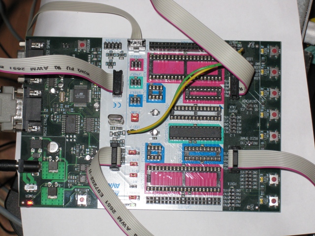

Habe ein ähnliches Problem und weiß echt nicht weiter :(
Mein STK500 wurde bisher nur im ISP Modus genutzt. Doch da ich mir ein
ATMega168 irgendwie zerschossen habe, wollte ich diese nun mittels HVPP
wieder beleben.
Habe alles - nach meiner Meinung - richtig angeschlossen (siehe Bild).
Zum testen habe ich einen funktionierenden ATMega168 genommen. Den kann
ich problemlos mit ISP ansprechen. Jedoch nicht mit HVPP.

Ob die Kabel alle richtig angeschlossen sind, kann ich nicht erkennen,
vor allem das an PC2, sieht aber fast so aus. Wie gesagt, zum
Programmieren, auch zum Lesen, braucht man mindestens 300mA, also
Strombegrenzung auf 500mA, mehr weiß ich leider auch nicht.
vg KH Kruggel

von Michael H. (michael_h45)

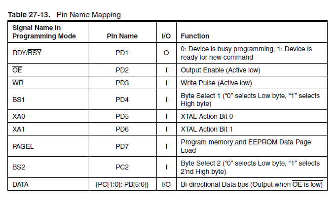

Im Datenblatt des Atmega168 steht, dass zum Programmieren PC0, 1 und 2
benötigt werden.
Auf deinem Foto seh ich nur 2 Kabel zu Port C laufen.
Ansonsten scheinen sich Atmega168 und Atmega8 beim HVPP nicht zu
unterscheiden. IIRC ist das im STK500 Manual ausführlich für einen Mega8
beschrieben.
von Torsten G. (wawibu)
Habe das so gebrückt, wie es im Handbuch gesagt wird.

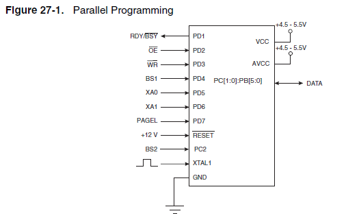

Aufgrund Deines Beitrages habe ich dann eben nochmal ins Datenblatt
geschaut. Irgendwie finde ich das aber eher verwirrent.
Fig 27-1: Dort wird DATA mit PC[1:0]:PB[5:0] verbunden
Im Table 27-13 ist auch noch mal die Rede von {PC[1:0]:PB[5:0]} die
Rede.
Aber wohin soll ich denn PC[1:0] verbinden? Das finde ich nirgens :(
