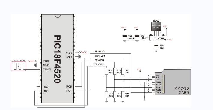

ich habe folgende Frage: Kann ich an eine SPI-Schnittstelle mehrere
Teilnehmer anschließen ?
Im Grunde soll der PIC18F2420 die Daten von der SD-Karte holen und dann
in den LED-Treiber (TLC5940) hineinschreiben.
Beide Bausteinen arbeiten mit SPI-Schnittstelle.
Nun weiss ich nur noch nicht wie ich das hardwaretechnisch lösen soll.
Ich müsste sozusagen auswählen können welchen der beiden Teilnehmer ich
ansprechen möchte. Relais kommt natürlich nicht in Frage.
Ich sehe gerade die MMC/SD-Karte hat einen Chip Select. Nur der TLC5940
leider nicht oder ?! (Ich find mal keinen aber ich überseh gerne
Sachen).
Würde es was ausmachen, wenn an den Pins jeweils noch mehr Bausteine als
einer hängt.
Also zu dem Schaltplan (s.Anhang) noch weiter SPI-Teilnehmer.
Vielen Dank
PS: Diese Frage ist ja nicht PIC-spezifisch .... Danke liebe AVR-ler =)

Dein Baustein hat doch ein LATCH - mit dem übernimmt er doch erst die
neuen Daten.
Musst daher nur sicherstellen, dass er stets die richtige Anzahl von
Bits in sein Shift-Register bekommt.
Genau so macht man das.
> Nur der TLC5940 leider nicht oder ?!
Doch. Das Siganl XLAT. Ist zwar nciht 100% wie ein Chip Select,
praktisch spielt das aber keine Rolle.
>einer hängt.
Nein.
