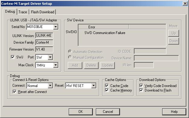

Gast #1788133
Morgen,
also Masseschleife kann nicht sein, da ich das Board über den ULink-ME
mit Strom versorgen lasse.
Takt habe ich auch schonmal runtergestellt.
Die Frage ist nur, warum es an einem PC geht und an dem anderen nicht.
An beiden PCs wird der ULink erkannt.
Wenn ich auf "Erase" gehe kommt der selbe Fehler: "SWD Communication
Failure". Wenn ich den ULink gar nicht anschliesse kommt: "No ULINK
Device found", insofern findet er den ULink.
Übrigens mal im Anhang die Screenshots des Fehlers, der sogarschon in
den Settings auftaucht.

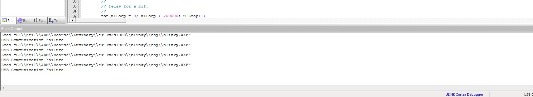

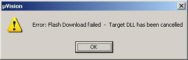

Bei mir taucht ein sehr ähnliches Problem auf:
Gestern habe ich versucht, ein LM3S1986 EvalKit von Luminary in Betrieb
zu nehmen. Nach der Software Installation von der mitgelieferten DC ging
erst einmal gar nichts. Vom Support kam die Meldung, eine neue Software
runterzuladen und die alte zu löschen. Jetzt bin ich mittlerweile
soweit, dass sich das Beispielsprogramm (blinky) "builden" lässt. Beim
Versuch, es zu kompilieren und auf das Board rüberzuladen, kommen
folgende Fehlermeldungen (siehe Dateianhang).
Der virtuelle COM Port wurde ordnungsgemäß installiert.
@Daniel Düsentrieb:
Vielleicht könntest Du bereits doch schon jetzt uns mitteilen, wo bei
Dir der Fehler gelegen hat.
Besten Dank im Vorraus.
Schöne Grüße
Gast #1795914
Also... auch wenn Keil immer noch nicht antwortet: Das Kabel zwischen
Ulink-ME und dem Targetboard hatte einen Wackelkontakt, obwohl ich es
einwandfrei durchprüfen konnte. Nach neu "grimpen" des SW Kabels hat es
dann funktioniert. Vielleicht gab es sogar einen Kurzschluss. Auf jeden
Fall war das Kabel während des Firmwareupdates damals dran und
anscheinend hat das ausgereicht um den einen Ulink-Me zu zerstören.
Übrigens waren alle Komponenten neu. D.h. es hat bei mir schon Out of
the Box nicht funktioniert.

Gast #2958998
Hallo
mit Unterstützung der Firma Keil habe ich den Fehler gefunden!
Ich habe fälschlicherweise in meinem eigenen Programm Portleitungen
verwendet, die auch vom Debuginterface benutzt werden.
Folge:
Nach Laden des fehlerhaften Programms blockiert das Debuginterface. Ein
weiteres Flashen scheitert am SWD-Fehler.
Abhilfe:
Pin 30 BOOT\ auf Ground legen – Reset betätigen.
Danach ist die Debugschnittstelle wieder frei und es kann wieder
geflasht werden.
Wünsche gutes Gelingen!
Grüße Cano
