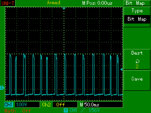

Ich habe da von einem seltsamen Phänomen zu berichten:
An einem Netzteil habe ich eine Weiße LED (aus einer Lampe ausgebaut)
über einen 100 Ohm Widerstand angeschlossen.
Ab 2,5V ist schwaches Glimmen, ab 2,8V ist helles leuchten zu sehen.
Erhöhe ich die Spannung auf über 4V flackert, bzw blinkt die LED.
Die Spannung am Widerstand habe ich oszilloskopiert,
die Frequenz wechselt aber stärker, als es das Schirmbild hier
wiedergeben kann. In der LED ist kein IC-Chip zu sehen!
Es kann nicht am Netzteil liegen, die Lampe wurde geschlachtet, weil sie
geblinkt hatte. In der Lampe waren 3 Stück AG13 Batterien, kein
Widerstand.
Wie kann man dieses Blinken/Flackern erklären?

Ich hatte das schon mal bei diversen Billig-LED-Taschenlampen. Offenbar
sind da LEDS mit eingebauter Elektronik verbaut, die die Chips
abwechselnd leuchten lässt, damit der andere inzwischen abkühlen kann.
Das ganze dann mit etwa 10 Hz, dadurch entsteht der Vorteil, dass man
die LEDs mit höherem Strom betreiben kann. Nur wenn ein Chip ausfällt
sieht man es.

April ist jetzt aber schon einige Monate vorbei.
Es ist die Folge von gnadenlosem Betrieb ausserhalb der Spezifikation
der die Bonddrähte ablöst wie es die Billigsttaschenlampen, teilweise
ohne Vorwiderstand und Zweibrüder-teuer, so tun.
