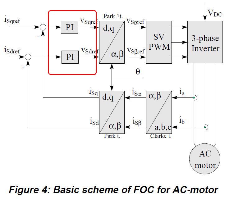

ich versuche mich gerade in die Welt der "Feldorientierten Stromreglung"
einzuarbeiten und bin dabei auf ein (hoffentlich) kleines
Verständnisproblem gestoßen. Ich benutze zur Einarbeitung ein Datenblatt
von TI und bin dabei auf ein Schema gestoßen (siehe Anhang), welches ein
Rätsel für mich birgt!
Warum wird aus dem Eingangstrom iq und id des PI-Reglers eine
Ausgangsspannung Vq und Vd.
Ich danke euch jetzt schon für eure Antworten und wünsche einen schönen
Feierabend!

Hey Oliver,
danke für die Antwort. D.h. der PI-Regler gibt mir einen Faktor vor,
welcher die Spannung beeinflusst und so direkten Einfluss auf den Strom
hat.
Das ergibt Sinn.
Danke und schönen Abend noch.

Hi Peter, das Bild ist leider nicht ganz vollständig.
In den PI-Reglern für die Stromsteuerung werden ja auch noch die
Koeffizienten Ki/Kp mit einbezogen. Letztendlich kommt hinten schon die
q-axis bzw d-axis Spannung raus, wird jedoch in der inverseren Park und
SpaceVector Transformation weiterverarbeitet und ergibt am Ende die PWM
Signale.
