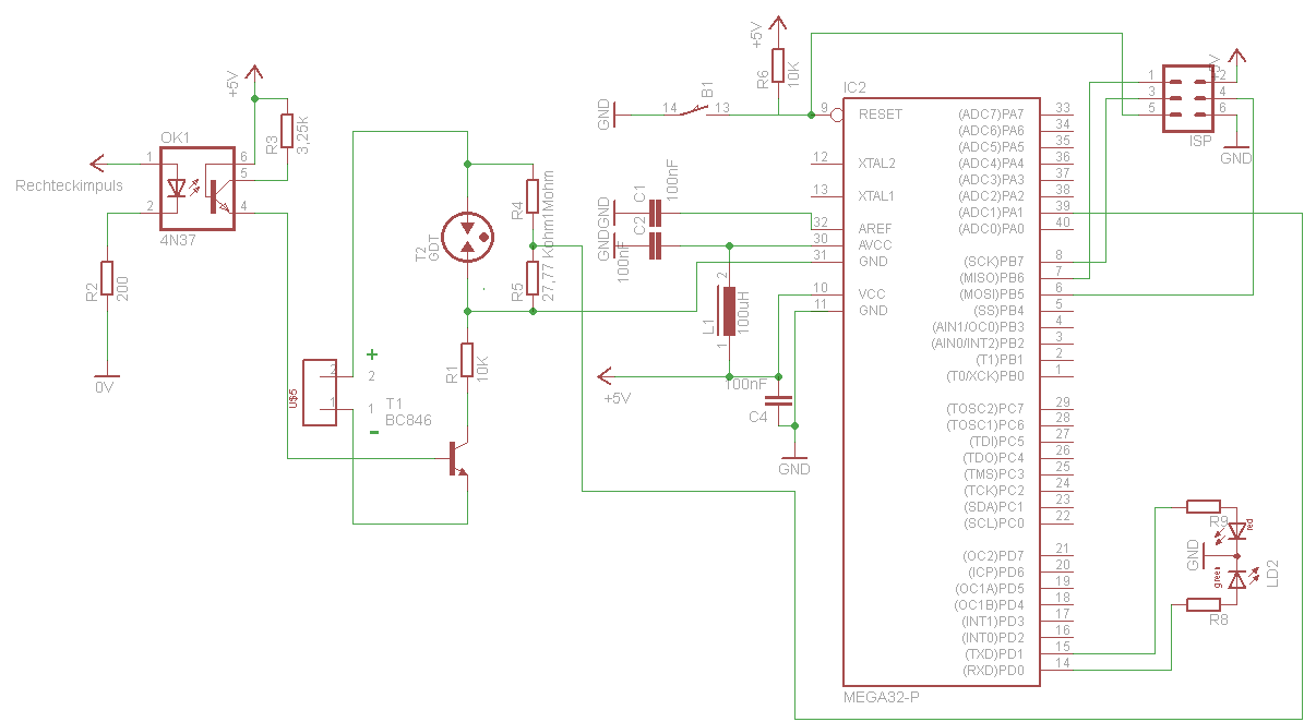

ADC misst immer 5V
Gast #1792478

hat jemand ne idee warum mein adc immer nur 5V misst und nicht die
Spannung die über den Widerstand R5 abfällt?
Die Schaltung an sich soll so funktionieren dass die Rote Led leuchtet
wenn der ADC eine Spannung unter einem bestimmten Wert misst und Grün
wenn sie über einem bestimmten Spannung liegt Rot leuchtet. Für den
Anfang würd es mir aber mal reichen das der ADC überhaupt mal was misst

Wie sieht deine Aussenbeschaltung aus?
Hast du am Optokoppler was angeschlossen?
Hast du mit einem Voltmeter kontrolliert, welche Spannung tatsächlich am
ADC Eingang anliegt?

Gast #1792567
An ADC 1 liegen 1,5V sprich Opto ist beschalten der Transistor schaltet
es leuchtet.
hmm hab ich den Eingangskanal richtig eingestellt mir kommts sovor uC
ihrgendwas anderes misst.
Stimmt es das dass register beim Atmega 32 ADC heißt und nicht ADCW?

Gast #1792688
> Datenblatt Seite 214
> Hast du nicht 2,56V Intern als Referenz?
REFS1 REFS0 Voltage Reference Selection
0       0         AREF, Internal Vref turned off
0       1         AVCC with external capacitor at AREF pin
1       0         Reserved
1       1        Internal 2.56V Voltage Reference with external
ADMUX = (0<<REFS1) | (1<<REFS0) | (1<<MUX1);
ähm Ich wäle doch AVCC aus. Das 0 REFS1 ist zur doku
Laut Datenblatt muss es ADC heißen ADCW taucht nicht einmal auf.

Gast #1792695
Karl heinz Buchegger schrieb:
> Ich vermisse in deiner main() die obligatorische while(1) Hauptschleife.
> Dein ADC misst einmal und das wars dann auch.
hmmm das stimmt aber wenn ich Schleife einfüge (der Vorschlag von dir)
leuchtet gar nix mehr. Sehr komisch
pschober schrieb:
> Wenn die Schaltung so gebaut ist wie auf dem Schaltplan, kann das gar
> nicht funktionieren.
> Gnd (Pin31) hängt in der Luft
Ja die Masse hängt in der Luft das stimmt und ist beabsichtigt die
Schaltung wird mit 180V betrieben. Das geht nicht und anderst und
funktioniert, ich bekomm eine saubere 1.5 V Spannung. Sei auch mal dahin
gestellt es geht um den ADC

#1792717
Da die beiden GND Anschlüsse Chipintern höchst wahrscheinlich irgendwo
zusammengeführt sind, wird sich die fehlende Verbindung erst mal nicht
grossartig auswirken. Nichtsdestotrotz muss sie gemacht werden.
Ich hatte in meinem Hauptprogramm weiter oben noch einen Fehler. Hast du
den gesehen (Ich hatte die ~ bei den Verundungen vergessen)?

Ich würde mir zum testen ehrlich gesagt auch die Auswerteschaltung
abklemmen und durch ein stink normales Poti als Spannungsteiler
ersetzen. Dann kann ich am Poti drehen und einfach sehen ob die
Umschaltung klappt. Ausserdem bin ich dann nicht darauf angewiesen, dass
diese Eingangsbeschaltung auch tatsächlich funktioniert.
Gast #1792773
hmm ich glaup ich hab die Ursache gefunden egal was ich anschließ es wir
mir aus 5 V hochgezoegn. Vorher hab ich das nicht gemessen weil der uC
aus war und die Maße nicht verbunden. wenn ich an den ADC1 und GND 1 V
anschließ zieht es die auf 5V hoch warum hab ich noch nicht gefunden.
Gast #1832605
Hmm ich hab die Schaltung jetzt über nen Spannungsteiler Widerstand+
Poti gemacht. Aber der ADC misst immer noch ihrgend nen mist. An PIn 1
liegt 1,5 V.
Au man . Jemand nen Vorschlag?
Gast #1832637
Irgendwelche Pullups etc. noch aktiviert auf dem Eingang? Eingang
explizit als Eingang Definieren und alles was interne Pullups/downs
betrifft nochmal festnageln.
