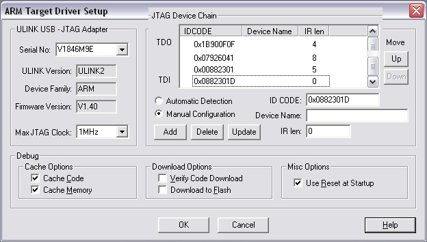

Hinweis, um einen iMX25 unter KEIL zu debuggen
hat man folgende JTAG Chain zu konfigurieren:
       IDCODE       DeviceName IR Len
TDO<-  0x1B900F0F   exampleETMBUF 4
       0x07926041   ARM926EJ-S    8
       0x0FACE000   exmpleUnknwnB 5
TDI->  0x0882301D   exmpleUnknwnA 0
