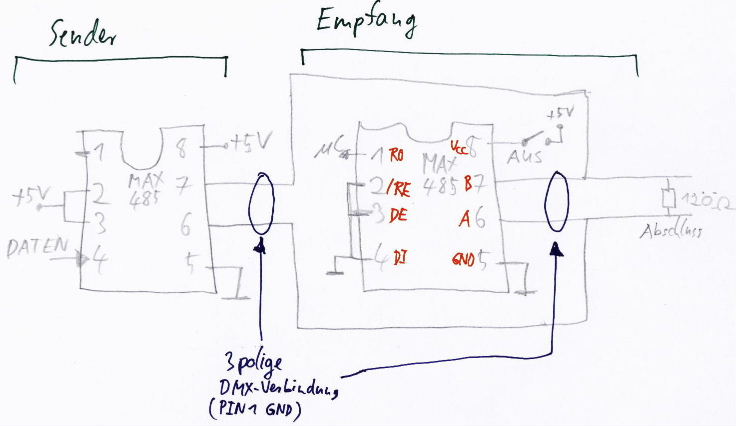

Ich benutze einen MAX485 (nur zum Empfang) + Schaltung mit µC
Nun habe ich folgendes Problem:
Wenn das Datenkabel (A, B, GND) verbunden ist, jedoch die Schaltung von
der Spannungsversorgung getrennt ist (mechanischer Schalter), so zieht
sich die Schaltung über den MAX485 irgendwie vom Datenkabel seine
Versorgungsspannung. MAX485 habe ich schon gewechselt => keine Änderung.
Ist das üblich so? Wenn ja, was würdet ihr dagegen tun (möchte
eigentlich keinen Optokoppler dazwischen hängen).

> ... so zieht sich die Schaltung über den MAX485 irgendwie vom Datenkabel
> seine Versorgungsspannung.
Irgendwie bedeutet in deinem Fall wahrscheinlich über die internen
Schutzdioden.
> Wenn ja, was würdet ihr dagegen tun...
GND nicht verwenden? Darüber schließt du ja den Stromkreis. Ich dachte,
bei RS485 braucht man GND nicht (unbedingt)? Warum hast du ihn trotzdem
verwendet?

Ach, vergessen zu fragen: Hast du Abschlusswiderstände am Bus? Welchen
Zustand hat die Gegenstelle? Immer als Treiber geschaltet? Wenn ja, dann
so einstellen, dass nur als Treiber gearbeitet wird, wenn auch gesendet
werden muss. Das wäre evtl. eine Alternative zu GND weglassen.

von (prx) A. K. (prx)
Zeig mal die Schaltung (als Bild!).
Klassische Schutzdioden gegen VCC sind bei RS485 Transceivern an den
Busanschlüssen aufgrund der dort zulässigen Spannungen keine drin. Das
kommt also eigentlich nicht in Frage.

Hallo Ralf
Abschlusswiderstand ist vorhanden.
Gegenstelle ist nur Sender.
GND verwende ich aus dem Grund, weil das Ganze als DMX läuft und da wird
eigentlich GND an PIN 1 der Buchsen und Steckers angeschlossen. Wozu das
gemacht wird weiß ich ehrlichgesagt nicht genau. Von dem her wäre das
ein Versuch wert einfach GND mal wegzulassen.
von Thomas Kranz (Gast)
Hallo A.K.
Habe mal kurz einen kleinen Schalplan 'gemalt'. Ich denk die Beschaltung
der MAX485 ICs reicht Dir. Problem hat aber mit der Restschaltung wohl
eher nichts zu tun, da ja nur die GND Verbindung zum Rest der Schaltung
besteht.

von schroeder (Gast)
Also bei DMX sollte mit einem optokoppler oder galvanisch getrennten
treiber ausgeführt sein...

von Peter D. (peda)
Vermutlich hat der Sender interne Dioden gegen VCC.
Du mußt einen Treiber mit getrennten Sender und Empfänger nehmen, z.B.
MAX488 oder MAX490 und den Sender nicht anschließen.
