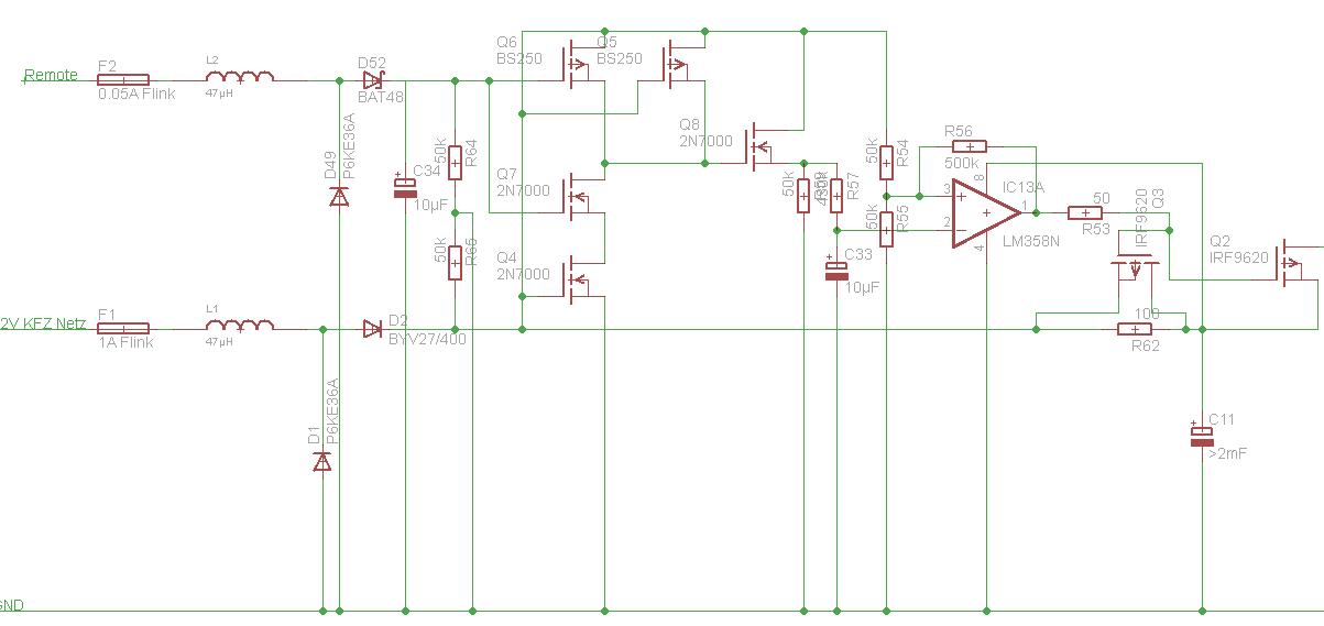

Ich werde noch verrueckt - seit 3 h sitze ich an einer simplen
Einschaltverzögerung.
Auf der Drain-Source Strecke fliessen immer ueber 1A - egal welche
STellung der Schalter hat.
Meiner nach sollte er dies doch nur geschehen, wenn die
Kondensatorladespg. ueber 6V liegt.
Und angenommen, die VCC vom OPV wird abgeklemmt, dann sollte doch
trotzdem das Gate durch denn Pullup auf DrainPotential liegen und somit
vollstaendig sperren? (Oder kann es in diesem Fall passieren dass das
Gate via des OPV GND Anschlusses am Massegezogen wird, "durch" den OPV
Ausgang hinduch?
gruss Axel
OP #1795296
DANKE!! das leuchtet ein ))) umgedreht funzt alles bestens - noch mit
einem 100k im Rueckkopplungszweig fuer eine 200mV breite
Hysteresschleife.... und natuerlich groeßeren R vor dem C.
Allerdings - wie befuerchtet - schaltet der FET IMMER durch wenn die
Versorgungsspannung vom OPV weg ist (Schaltung soll in einem Garaet
fuers KFZ eingesetzt werden - dabei ist der Schalter das Zuendungsplus,
und eigentlich sollte auch der OPV darueber versorgt werden) - Dann muss
der wohl oder uebel am Dauerplus haengen (Schutzschaltung entsprechend
schon vorhanden) - ziehen wuerde er <2mA , ich denke mal das sollte noch
verschmerzbar sein.
gruss Axel

Ja genau so sieht auch die vorhandene (oben erwaehnte) Schutzschaltung
aus - ich hab sie sogar von dieser Seite, da der Link immer gepostet
wird bei Dingen, die mit dem KFZ Boardnetz zu tun haben. Nichts fuer
ungut aber zumindestens eine Andeutung warum es nicht gehen soll wäre
nicht schlecht gewesen. Haette ja auch sein koennen das genau dieser
MOSEFT einen Gate Widerstand von 34.5ohm benoetigt , da die Schaltung
sonst nicht funktioniert wuerde.
#1795869
Die Zündleitung wird oft durch ein dickes Relais von der eigentlich
Bordspannung abgezweigt. Wenn du damit auf deinen Elko gehst, wird er
über alles Mögliche ge- und entladen.
Die selben Schutzvorrichtungen, wie du sie für die Spannungsversorgung
genommen hast, brauchst du auch nochmal für deinen Zündplus.
Also Transil- oder Z-Diode, Drossel, Reversdiode.
Vom Gate gegen Masse kann eine 18V Z-Diode nicht schaden, falls ein Puls
vom Drain durchkommt.

Danke fuer die Hinweise!
Mit dem Remote meine ich eigentl. den Steuerausgang vom Radio - aber ich
habe trotzdem nochmal die genannten Schutzmaßnahmen fuer diesen Eingang
benutzt, da man ja nicht aussschließen kann, dass der User das
Dauerplaus dort anklemmt.
Wie meinst du das, wenn ein Plus vom Drain durchkommt? Kann das
passieren bei |Ugd| < 20V? Falls ja tue ich die noch rein.
Ich musste doch noch etwas Logik davor basteln, zb fuer den Fall das
Remote anliegt und Dauerplus nicht - falls dann Dauerplus geschaltet
wird, dann wirkt die Einschaltverzoegerung nicht und der dicke >2mF
Kondensator wuerde sich nicht ueber den 100ohm Widerstand aufladen.
(Eingangsspannung kann bis zu 500mV/80Hz schwanken - ein besser
geglättetes Vin an nem LM317 bingt saubere Vout an diesem (selbst bei
nur 80Hz f_stoer) - mit oszi beobachtet! - deshalb die große Kapazitaet
die nur unwesentlich teurer ist)
Ein weiterer Vorteil ist, dass jetzt der C am Opv ueber die gleiche Spg.
aufgladen wird, die auch am Spannungsteiler anliegt am Opv + Eingang -
demnach wuerde sich die Verzoegerungszeit bei verschiedener
Batteriespannung nur unwesentlich verändern - bei groeßerer Differenz
zum Remotepotential.
Ich hab das jetzt nich simuliert wobei Multisim das warsch. auch
garnicht mehr koennte.
gruss Axel
