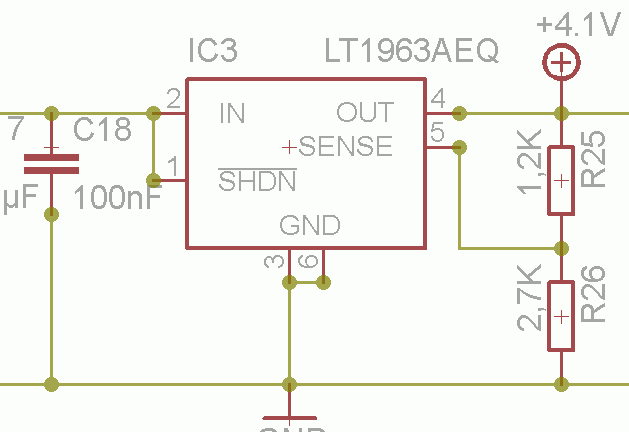

Hallo!
Ich habe hier einen LT1963AEQ und versorge diesen mit 6V. Rausbekommen
möchte ich 4,1V. Doch leider kommen nur 1,76V raus.
Das Package ist nicht abgeändert. Also keine Pins vertauscht!
Jemand ne Idee, woran es liegen könnte? Bin der Meinung ich habe die
Wiederstände korrekt dimensioniert!?
Rein überschlagsmässig nicht.
Der Baustein regelt so aus, dass sich an ADC 1.21 Volt einstellen.
Du hast einen Spannungsteiler, überschlagsmässig 2:1, wobei der größere
Widerstand unten ist (dort fällt mehr Spannung ab). Wenn also über R26
1.21V abfallen, dann fällen über R25 ungefähr 0.6 Volt ab. In Summe
fallen dahe rüber R25 + R26 ca 1.8V ab, was sich ausgezeichnet mit
deinem Messwert deckt.
-> deine Dimensionierung ist falsch.
(PS: Was spricht eigentlich dagegen, wenn man, wie in der Schule, zur
Probe seine Werte in die im Datenblatt abgedruckte Formel einsetzt?)
