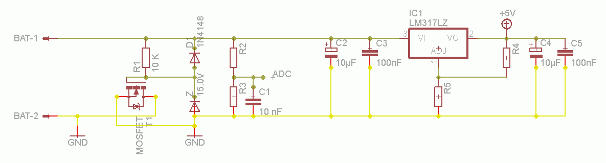

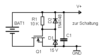

Ich habe hier einen Verpolschutz per MOSFET eingezeichnet. Den Teil habe
ich aus einem WIKI. Wenn ich ganz normal GND vor & nach dem MOSFET
anbinde, macht der Verpolschutz keinen Sinn und der Elko knllt einmal
laut. Also soll das normale GND ausschließlich hinter dem MOSFET
anfangen und der Batterie-GND (das Batterie-GND!?) könnte dann GNDBAT
heissen. Wenn ich allerdings eine Umbenennung VOR dem MOSFET ausführe,
dann heisst das normale GND ja ebenfalls direkt GNDBAT, da alles
zusammengehört... und ich stehe wieder am Anfang.
Wie kann ich GNDBAT vom Rest trennen?

Du kannst zb einen 0-Ohm Widerstand einfügen um die Netze trennen zu
können.

Entferne im Schaltplan das GND-Symbol an der Leitung zwischen Pin
"Bat-2"
und dem Mosfet. Zur Sicherheit auch die Leitung löschen. Leitung neu
zeichnen, dann umbennen in Bat_Gnd. Kein GND-Symbol an die Leitung
zeichen.
Fertig.

Schöne Idee mit dem Widerstand aber das mit dem GND löschen und neu
zeichnen gefällt mir sehr gut. Dankeschön!
Zugegeben... ich hatte das auch erstmal so fertiggestellt... nun weiß
ich, was die Leute immer mit brennendem Tantalkondensator meinen. Habe
das Teil als Erinnerung aufbewahrt :D
