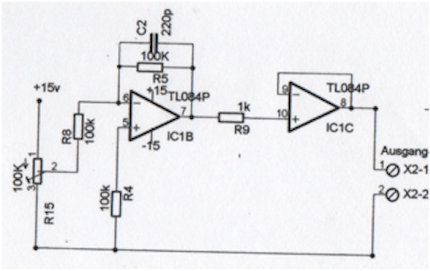

Wer kann mir mit einem kleinen Problem helfen.
Ich habe diese Schaltung aufgebaut. (Anhang) Die gesuchte Funktion ist
folgende:
Wenn das Poti auf Massestellung ist, soll der OP Ausgang +15 V haben.
wird das Poti nach +15 v bewegt, soll der OP Ausgang proportional von
+15 v nach MASSE gehen (also invertieren).
Bei der hier gemachten Schaltung geht der OP Ausgang aber von +15v nach
Masse, sondern von Masse nach -15v.
Gibt es da einen Schaltungstrick bei symetr.Stromversorgung, oder gibt
es einen OP Verstärker OHNE negative Versorgungspannung (assymetrisch)
mit dem ich diese Funktion realisieren kann ????.
Für eine Antwort wäre ich sehr Dankbar und bedanke mich schon mal im
voraus,
H.Hohlweg
Gast #1797188
Für unsymmetrische Versorgung musst Du den nichtinvertierenden Eingang
auf halbe Betriebsspannung vorspannen (gleicher Widerstand wie r4 nach
plus)
mfG ingo
Gast #1797192
erster Versuch:
Potibeine 1 und 3 vertauschen und dann hast du das Signal direkt :-)
(Meinetwegen noch n Impedanzwandler hinterher)
zweiter Versuch:
Summierverstärker: erster Summand ist 15V, zweiter Summand ist Poti,
Verstärkung 1.
Gast #1797228
hans hohlweg schrieb im Beitrag #1797197:
Versuche mal, den positiven Eingang von IC1B auf 7,5V zu legen.
Linear zum Drehwinkel des Poti ist die Spannung ja nicht. Da du schon
einen TL084 hast, ist vielleicht noch 1 OP übrig. Den bitte zwischen
Potiabgriff und R8 schalten, als Impedanzwandler, wie IC1C. Oder das
Poti niederohmig gegenüber R8 wählen.
#1797241
> plus)
> mfG ingo
Hallo Ingo, Danke für Antwort.
Frage: Soll das heissen dass, bei gleicher Stromversorgung von +/- 15 v,
zum nichtinvertereingang lediglich ein zus. widerstand ( wie R4) nach
plus gelegt wird, oder wird dieser Widerstand an + gelegt, wenn der OP
statt an -15v an Masse gelegt wird ??
mfG Hans
#1797247
genau auf letzteres läufts hinaus.
Anstelle von -15..+15V legst du den OP an 0..15V
Ist ja letztlich nur eine Definitionsfrage, was man als Masse definiert.
Du kannst genausogut für den OP +7.5 als 'Masse' festlegen. Nur musst du
ihm dann eben am + Eingang auch 7.5V als '0' vorgeben anstelle von jetzt
0V.
Dein OP hat dann eine Versorgungsspannung von +- 7.5V, die zufällig so
ausgerichtet ist, dass die -7.5V des OP gleiches Potential haben, wie 0V
in deiner restlichen Schaltung :-)
#1797257
Hallo Wilhelm, Danke für Antwort.
Zwischen schleifer und R8 liegt schon eine Schaltung wie IC1c,
das ändert nichts an meinem Problem. So oder so MUSS eine
Eingangsspannung von MASSE nach +15v (egal ob linear oder nicht) auf
jeden Fall am Ausgang UMGEKEHRT erscheinen ( also von +15v nach MASSE)
und darf nicht ins negative gehen.
Gast #1797261
Sorry, Ingo hatte schon das gleiche beschrieben wie ich, nur anders
formuliert. Da die TL084 keine Rail-to-Rail-Typen sind, brauchtest du
wenigstens eine positive Spannungsversorgung mit etwa 17-18V, um am
Ausgang 15V zu erreichen. Da mußt du im Datenblatt schauen...

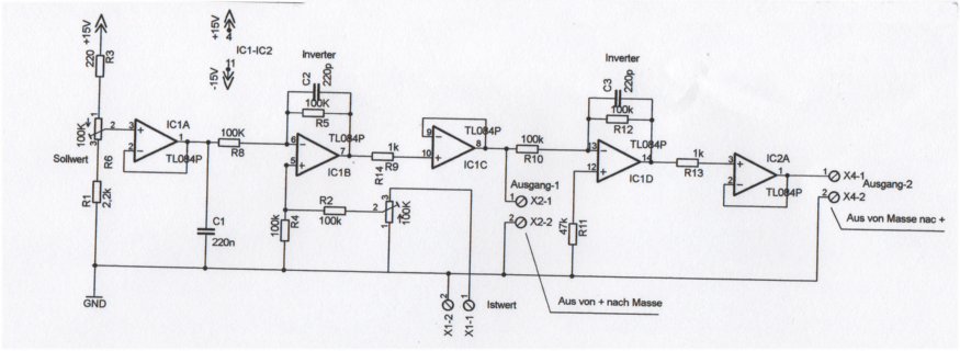

#1797296
Hallo Wilhelm, Als Franzose bin ich leider etwas Begriffsstutzig um aus
dem Deutsche zu interpretieren, wenns um Technik geht.
Ich zeige Dir mal meine komplette Schaltung (Anhang) die ich verwenden
will.
Es ist ein soll und istwert-Vergleicher, der an den Ausgängen NUR
zwischen Masse und +15 volt arbeiten darf.
Eigentlich funktioniert sie ganz gut wie es sein soll, aber NUR, wenn
ich die MINUSSPANNUG der OP Versorgung als gemeinsame Masse benutzen
würde, was aber leider aus prakt.Gründen nicht zu machen ist.
 Ich müsste dann (wenn ich dich richtig verstanden habe) die ganze
Schaltung OHNE Minusspannug nutzen ( also 0...+15v oder höher) und
lediglich die nichtinvertierten Eingänge auf 1/2 Betriebsspannung legen.
Oder gibt es die von Dir erwähnten OP's wie Rail to Rail (die kenn ich
leider nicht) mit denen man DIESE Schaltung OHNE Negatives Potential
realisieren kann. ????
Gast #1797525
Dann muß ja der 2. Schaltungsteil mit R11 (Plus am IC1D) wieder auf 7,5V
angehoben werden.
Die Ausgangsspannungen des TL084 können etwa maximal 80..90 Prozent der
Betriebsspannung annehmen. Deshalb muß die Betriebsspannung etwas höher
sein als die maximalen Ausgangsspannungen der OP. Vielleicht kommt man
mit Rail-to-Rail-OPs hin, aber die sind auch teurer, vielleicht aber
nicht nötig.
So wie es aussieht, werden am Ausgang 1 0..15V zur Verfügung gestellt,
und am Ausgang 2 soll das negative Äquivalent 15..0V entstehen?
Da wirst du wohl etwa eine Betriebsspannung von +18/-3V benötigen, um
Massepotential und 15V an den OP-Ausgängen zu erreichen.
Bitte detailliert im Datenblatt des TL084 nachschauen, es wird da
erläutert sein.
Wo hast du denn die ursprüngliche Schaltung her? Die sollte an den
Ausgängen wohl mal mit +/-15V arbeiten.
