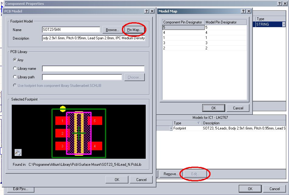

ich habe sicher eine einfache Frage, jedoch finde ich gerade nicht die
Lösung.
Ich habe ein Footprint, wo ein PAD z.B. X1 heißt. Nun heißt das Pad im
Symbol jedoch nicht X1 sondern S1. Wie und wo kann ich
verfolgen/festlegen, welches Pad mit welchen Pin verknüpft ist?
Danke
Gast #1799661
die Designatoren müssen immer gleich sein. Du kannst aber, wenn Du den
Pin im Schema anders benennen willst, für den "Display Name" was anderes
eingeben.
Dann blendest Du den Designator einfach aus.
Gast #1800886
Nein es geht nicht. Die müssen den gleichen Namen tragen.
Michael H. hat doch nur gezeigt, wo man die Zuordung kontrollieren kann.
Oder bin ich da falsch...
Gast #1800922
Habe  es gerade versucht....müssen nicht den gleichen Namen tragen.
Er ordnet zwar erst mal den erwartetetn Namen dem Footprint zu (gleicher
wie PIN in Schema) aber den zugeordneten FP Namen kannst Du dann per
Hand eintragen.
Ist also alles vollkommen frei konfigurierbar.
Versuchs selbst.
