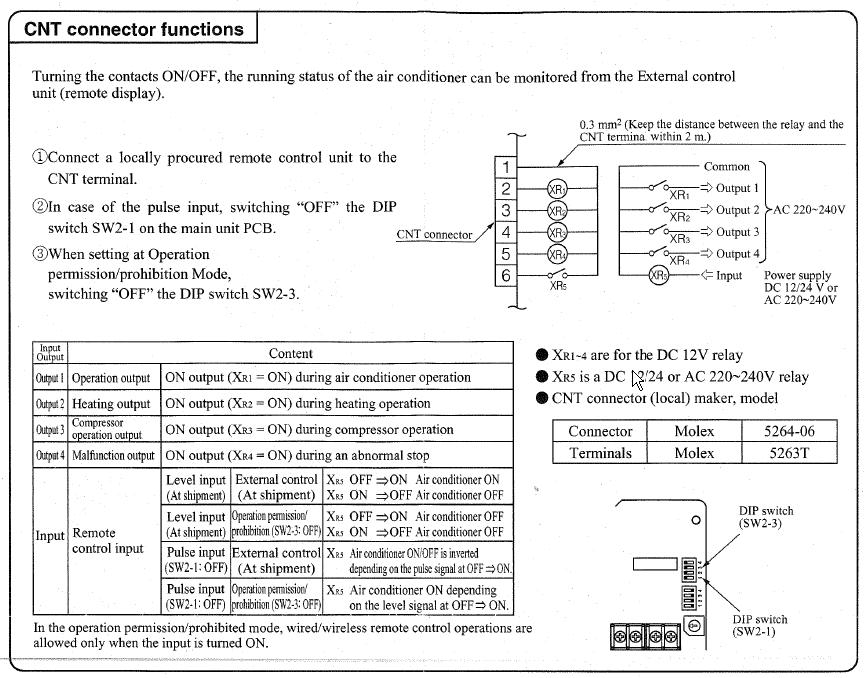

Hallo an die Bastler,
folgendes Problem:
Ich habe in unseren Serverräumen neue Klimageräte bekommen und möchte
diese monitoren. Dazu gibt es ein extra Module welches mir über die
sogenannte CNT-Schnittstelle den verschiedene Statusinformationen
ausgibt, bzw. mir die Steuerung der Anlage ermöglicht.
Ich möchte die Auswertung über das Pollin AVR Net IO machen. Zum
"spielen" tuts die pollin Software, später soll mir das Teil Mails
schicken können, aber vorher habe ich ein elektrisches Problem.
Wie auf dem Schaltplan zu sehen gibt es vier Ausgänge XR1-4 und einen
Eingang XR5. Mir ist nicht klar wie ich das ganze an das AVR bzw. über
Relais an das AVR bringen kann. Was diese "Power Supply" da soll weis
ich auch noch nicht.
Auf dem Foto sieht man den Connector (blaue Leiste). Pin 1 ist links,
Masse rechts bei der weissen Markierung auf der Platine (wobei ich da
auch nicht 100% sicher bin). Jedenfalls lieg an Pin 1 12V an.
Im Plan ist von "XR1-4 are for the DC 12V relay" die rede, was meinen
die ?
Hoffe jemand steigt da durch und kanns mir verstädnlcih erklären.
Wenn ich was messen Soll (Multimeter vorhanden) mach ich das gerne.
Grüße
Christian
#1800747
Hallo nochmal (jetzt angemeldet als kalle_k),
neue Erkenntnis:
Ich kann je nach Zustand also ON / OFF ca. 0,55V bzw. ca. 0,34V an XR1-4
Messen. Passt das irgenwie zum Schaltplan ?
Wenn dem so ist, kann ich doch mit den 4 Analog Eingängen des Net IOs
arbeiten, wo klemme ich das wie an ?
Danke

Gast #1800771
Morgen :]
Wenn ich das richtig gedeutet habe, kommt aus den Klemmen 2-5 eine 12V
DC Ausgangsspannung. Je nach dem, was angezeigt werden soll. Die Relais
XR1-XR4 sind dazu da, um damit z.B. 220V Signallampen zu schalten.
XR5 ist ein Eingangsrelay, das den Eingang, also Klemme 6, gegen Masse
schaltet. Damit lässt sich dann die Klimaanlage anschalten bzw.
ausschalten.
Ich kenne jetzt das Pollin-Net-IO Board nicht auswendig, aber du kannst
anstatt der analogen Eingänge meines erachtens auch Digitale eingänge
nehmen.
Dann kannst du folgende Schaltung verwenden:
        Klemme 2  -------
                       | | 1,4k
                        |----------- AVR-NET-IO
                       | | 1k
        Klemme 1  ------|
                       GND
Mit dem Spannungsteiler hast du am Ausgang einen 5V Pegel, wenn an der
Klemme 2..5 der Status auf an (also 12V) liegt.
Das kannst du dann an einen Eingang des Boards legen und auswerten.
Persönliche Seite #1800774
Kalle K. schrieb:
> neue Erkenntnis:
Naja, wer misst, misst Mist!
Hänge mal Pullup's dran und miss nochmal:
  1 ---------------.
         ___       |
  2 ----|___|------o
         ___       |
  3 ----|___|------o
         ___       |
  4 ----|___|------o
         ___       |
  5 ----|___|------'
   z.B. 4 x 10k
Dem wird nicht so sein. ;-)
#1800781
Soweit ich da durchsteige, dürften Pin 2 bis 5
Open-Collector(o.ä.)-Outputs für Relaiskontakte sein.  Verbinde mal
jeden davon über ca. 1kΩ mit Pin1 und es sollten gegen 0 geschaltete
Pegel von 12 bis 24 V messbar sein.  Solange Du in den offenen Kollektor
reinmisst, wird nichts Gescheites rauskommen.

#1800843
Hallo und Danke für die Antworten,
das hört sich nicht verkehrt an, werde ich versuchen.
Nochmal für mich, das ich nichts kaputt mache:
Ich verbinde Pin 2 bis 5 jeweils mit Pin 1 über 1kΩ. Dann sollte ich
zwischen Pin 6 (GND) und Pin 2 bis 5 12V-24V messen können, bzw. damit
Relais schalten können. Richtig verstanden ?
Mit meiner vermutung das PIN 1 links ist liege ich richtig ? Mich
irritiert die weisse Markierung rechts unter der blauen Steckerleiste
(da ist noch ein B in der Nähe).
Danke
Christian
#1801170
Also, Verhalten ist wie folgt:
Pin 2 über 1kOhm an Pin 1
gemessen:
Klima AN 0.8V an Pin 2 und Pin 6 (GND) also quasi 0V
Klima AUS 12V an Pin 2 und Pin 6 (GND)
Das dürfte genau das vermutete Verhalten sein, sprich ich kann ein
Relais schalten wenn die Anlage AUS ist. Das Relais schaltet mir dann
den Digitalinput des Net IOs. Ich sehe grad ein paar Relais mit der
Angabe 12V/1kOhm ähmm erspart mir die Spule den Widerstand ?
Direkt ans Net IO wird nicht gehen (12V) :-(
Sehr schön.
Jetzt würde mich noch der Input interessieren. Kann mir das ebenfalls
lt. Schaltplan und Beschreibungstabelle (siehe Anhang) beibringen ?
Danke soweit
Christian
Gast #1801256
Das ist genau die Lösung welcher dir der Hersteller anhand seines
Aufklebers/Plans anscheinend nahelegen möchte.
Damit kann durch die vollständige galvanische Trennung fast nichts mehr
schiefgehen.
Gast #1801449
Kalle K. schrieb:
> Noch wern Tipp zum Input ? Wenn schon denn schon !
Genauso, nur dass das Relais eben mit seinem Kontakt wie (mit XR5)
eingezeichnet mit dem Klimagerät verbunden wird und du die Spule über
den AVR ansteuerst.
Es ist an der Stelle zwar die Rede von Relais für 12, 24 oder 230 V aber
es wird das Klimagerät auch ganz bestimmt nicht stören wenn du einfach
eines mit für den AVR passender 5 V-Spule verwendest.
