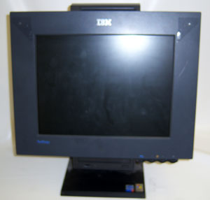

Hallo mit meinem ersten Satz möchte ich Euch sagen das ich von diesem
Thema sehr sehr wenig ahnung habe und auf eure Hilfe angewiesen bin.

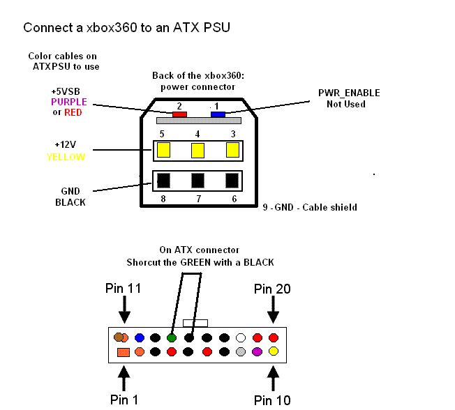

Ich habe von einem Kollegen einen IBM Netvista X41 bekommen leider ohne
netzteil das problem ist ja das man bekanntermaßen an diese netzteile
nicht mehr rankommt, nun habe ich mir das mal so angesehen
und die XBOX 360 netzteile entdeckt die ebenfalls 6 pin belegung haben
und sehr ähnliche werte.

Das sollte also so erstmal denke ich funktionieren, nur wie finde ich
nun raus wie der netz eingang vom gerät belegt ist?

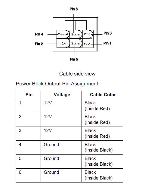

von Ralph W. (ralph_w)
So habe mich nun auch mal angemeldet :)
Habe ihn heute nochmal durchgeschaut und muss mich bei einer sache
verbessern es gehen 3 schwarze und 3 gelbe kabel vom netzeingang zum
mainboard beschriftungen gibt es aber leider keine.
es bleibt wohl nichts anderes übrig als auszumessen wenn ich rausfinde
wie ich das mache ^^
Drei schwarze und drei gelbe?
Miss mal den Widerstand zwischen den drei gelben Leitungen, und miss den
zwischen den drei schwarzen.
Ich würd' mal drauf tippen, daß der sehr niedrig (deutlich unter 1
Ohm) ist. Dann hast Du eine sehr überschaubare Situation, die Leitungen
sind dann nämlich alle parallelgeschaltet und bilden so die für eine
Stromversorgung simpelste Variante.
Schwarz ist Masse, gelb ist +12 Volt.

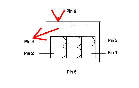

von Patrick Flahaut (Gast)
hi...
habe au das gleiche problem und ich würde mir au gern einen
ersatz-netzteil baschtle, gell?
ich werde mich an den von der x-box ranmachen und die 6-pins umpolen
denn bei x41 ist 12v pinNr 1,2,3...
12v pins liegen leider nicht parallel oben oder unten sondern... siehe
bild...
wie gut dass es noch x41 hardware-maintance als pdf im netz fgibt... :-)
grüssle...
