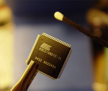

von skoki (Gast)
Hallo!
Danke für die Antwort!
Ich weiß jetzt erst das es offensichtlich einen AT89C51SND und einen
AT89C51 gibt.
Mein chip der AT89C51SND1C hat ein mp3 interface und dafür würde ich
einen programmer baun. ich glaub ich war einfach zu voreilig! sorry!
solltest du dennoch für mich bzw den AT89C51SND was passendes haben,
unten noch ein Bild dann danke ich für jegliche Hilfe!
skok
von Ralf (Gast)
Hi Skok,
mit dem SND1 werde ich demnächst auch was bauen. Nur zur Info:
Der SND1 wird von ATMEL mit einem Bootloader ausgeliefert, das heisst,
dass du auf der Platine nur einen Jumper brauchst, um ihn zu
programmieren. Die Programmierung erfolgt über USB, die Software gibt
es ebenfalls bei ATMEL und heisst FLIP.
Der Bootloader selbst wird natürlich dabei NICHT überschrieben. Somit
kannst du deine Software immer wieder austesten.
Gruß Ralf
von skoki (Gast)
Hallo Ralf!
schön das du dich um mich kümmerst! leider hab ich aber keinen
bootloader zu meinem atmel dazu bekommen und jetzt versuch ich mir
einen herzustellen. ich hatte auch vermutet das man mir zu den chips
auch ein device zum programmieren dazugibt, dennoch leider nein.
ich hab die dinger als samples für mein fh projekt bekommen, ich bekomm
aber sonst nichts gratis von denen und der support in österreich hat mir
auch nichtmehr weitergeholfen.
wie kann ich mir diesen bootloader vorstellen? ich hoffe bootloader =
programmer?
hast du dir das bild angeschaut? das hab ich bekommen 5mal.
Gruß!
 skoki
von Rufus T. Firefly (Gast)
Der Bootloader ist Software, die im Flash-Rom des Controllers
untergebracht ist. Daher wird der auch in Deinem Controller vorhanden
sein.
Wie Ralf bereits erwähnte, erfolgt die Programmierung über USB.
Also: Probeaufbau, bestehend aus Controller und USB-Anschluss
herstellen, den entsprechenden Pin des Controller zum Aktivieren des
Bootloaders lokalisieren und auf den richtigen Pegel bringen.
Ein Programmiergerät oder -Adapter benötigtst Du jedenfalls nicht.
Ralf wird Dir da vermutlich weiterhelfen können.
