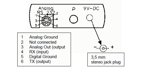

ich habe ein Digitales Barometer (Airflow DB2)
Dieses hat einen PS/2 ausgang um die Werte per Software über diese RS
232 Schnittstelle auszulesen.
An meinem Rechner habe ich ein 9 poliges Serielles Kabel, über dessen
Com Port ich gerne die Daten empfangen würde.
 So nun habe ich mich drangemacht, und die dre Pins
RX, TX und AnalogGround auf einen 9 Poligen Stecker gelegt. Siehe
http://www.rn-wissen.de/index.php/RS232
oder http://www.rn-wissen.de/index.php/RN-Definitionen#RS232_Stecker
So angeschlossen an den PC und Software gestartet. Jetzt erscheint eine
Fehlermeldung auf dem Gerät
ER:01 Serielle Schnittstelle (Start-/Stopbit/Pufferüberlauf)
Auch über HTerm bekomme ich kein Signal.
an dem SUB9 Stecker habe ich
RX auf Pin 2
TX auf Pin 3
GND auf Pin 5 gelegt.
Wo liegt mein Fehler, oder besser wie kann ich herausfinden wo mein
Fehler liegt. Tendentiell fünktioniert die Verbindung zum Board, wenn
ich RS232 Signale an mein STK 500 schicke und empfange. Also kein
Treiberproblem.

Und aus welcher Richtung benennst Du die Signale?
Die von Dir genannten Pinnummern korrespondieren mit der PC-Sichtweise,
d.h. RX ist am PC der Eingang, TX der entsprechende Ausgang.
Wenn Du aber die Signalnamen aus Sicht Deines Barometers verwendest,
hast Du Ausgang mit Ausgang und Eingang mit Eingang verbunden.
Das bedeutet, daß Du RX an TX und TX an RX anschließen musst.
Gast #1806368
STK500-Besitzer schrieb:
> Soll:
>      PS2       SUB-D9
> Pin   4          3
> Pin   6          2
> Pin   5          1
Danke das hat geklappt. Die mitgelieferte Software verbindet zwar immer
noch nicht, aber über HTerm bekomm ich inzwischen Zeichen.

Gast #1806771
mcnanuk schrieb:
> Wenn ich ein Gerät besitze, welches Messwerte über eine RS 232
> Schnittstelle bereitstellt (analog)
Da liegt ein Fehler.
RS232 hat mit Analog nichts zu tun.
Die Analogmasse gehört zu dem Analog-Out auf demselben Stecker,
Versuche also mal ob es mit der digitalen Masse besser funktioniert.

also meiner Meinung nach müßte es heißen:
Soll:
     PS2       SUB-D9
Pin   4          3
Pin   6          2
Pin   5          5!!!
zumindest an meinem PC ist Pin 5 der Gnd und Pin 1 der DCD.
http://www.zytrax.com/tech/layer_1/cables/tech_rs232.htm

Frage: sind das wirklich RS232-Pegel die am PS2 ankommen oder
(invertierte) TTL-Pegel? Ich kenne den PS2-Stecker üblicherweise mit
TTL-Pegeln. D.H. man braucht noch einen MAX232 wenn man auf den PC
anschließen will.

Danke Anja,
Pin 5 hab ich schon an 5 geklemmt, habe das schon bemerkt, dass im Post
ein Fehler war.
Wie kann ich den rausfinden, ob ich noch einen MaX232 brauche oder
nicht? Ich wollte das Geld sparen mir ein fertiges Kabel zu kaufen und
wollte es selbst bauen. Das scheint sich jetzt zu rächen. Naja man lernt
wenigstens was dabei.
> nicht?
Wenn im Ruhezustand der Datenübertragung +2,4 .. 5V anliegen ->
TTL-Pegel -> Pegelkonverter notwendig.
Bei RS232-Pegel sind es im Ruhezustand -12 .. -3V. (manchmal auch nur
0V).
Das Analog-Signal scheint zwischen Pin 1 und Pin 3 des PS2-Steckers zu
liegen.
Gruß Anja

Danke den Analog Ausgang hab ich bereits entdeckt, und könnte Ihn nutzen
mit meinem 10 bit AD Wandler.
Das andere schau ich mal.
Gast #1808028
Da wirst Du wohl noch ordentlich verstärken müssen.
Der Luftdruck schwankt maximal ca. +/-70mBar um 1013mBar was bei Dir
dann +/- 35mV um 500mV bedeutet.
Gruß Anja
Gast #1808102
Ich habe einen Bereich von -200mbar bis 1013mbar abzudecken.
Ich nutze einen Atmega128, ich kann 10x und 200x verstärken, wenn ich es
richtig in Erinnerung habe.
Aber ich habe noch nicht aufgegeben die RS 232 Schnittstelle zu nutzen.
Damit sollte ich ja die Werte direkt via RS232 zu bekommen.
Aber erstmal brauch ich wohl ein passendes Kabel.
