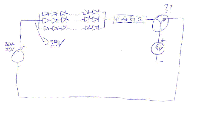

Also ich bin gerade in meinem ersten Schaltprojekt und eigentlich schon
relativ weit. Ich habe eine Platine mit CMOS ICs zusammengelötet, wo ich
mit 2 Tasten eine 7 Segmentanzeige rauf und runter zählen kann. Das wird
mal meine Anzeigentafelsteuerung. Die Platine hat ganz kleine Anzeigen
zum testen drauf und funktioniert schonmal mit einer 9V-Batterie.
Aus China hab ich mir eine riesige 7 Segmentanzeige gekauft, wo pro
Segment 15 Leds in Serie und das 6x parallel geschaltet ist. Also hat
ein kleines Segment 90 LEDS. Danach hab ich einen 11Watt/27 Ohm
Widerstand gesetzt, damit
ich einen passenden Vorwiderstand hab. Das Netzteil hat einen Poti, mit
den ich die laut Datenblatt der großen Anzeige benötigten 29V Typical
nach dem Widerstand gemessen habe. Laut Datenblatt der Anzeige benötigt
ein Segment in etwa 180mA.
Das ganze Ding leuchtet schonmal :-) Juhu...
Jetzt will ich mit 7 Transistoren die Ausgänge des BCD Wandlers der 9V
Platine als Basis nutzen und damit die 29V Leitung der Anzeige auf und
zu machen, sodass quasi die 9V Platine die 29V Anzeige steuert.
Bei Conrad wurde mir der TIP 122 verkauft (und noch ein ähnlicher BD
irgendwas). Mit denen funktioniert das aber irgendwie nicht.
Der TIP 122 funktioniert zwar wenn ich eine 9V schalten möchte (getestet
mit einer LED) und beim Schalter habe ich auch 9V und 5k Ohm davor
eingebaut, damit ich seh ob eh der Collector der eigentliche Stromgeber
ist und nicht die Basis.
Könnt ihr mir sagen, welcher der richtige für mich ist ????
PS: Ist mein erster Projekt und ich bin absoluter Schaltungsneuling,
also bitte verzeiht wenn ich mich wo falsch ausgedrückt habe ....
Lg Christian

Wie ist der Transistor geschaltet ?  Emitter oder Kollektorschaltung ?
Kollektorschaltung geht nicht.
Du must den Transistor in Emitterschaltung betreiben. Also Emitter an
GND.
Die LEDs an den Kollektor. Basisvorwiderstand von 5KOhm sollte passen.
von Floh (Gast)
In deiner Schaltung fehlt die Masseverbindung zwischen beiden Quellen
und der Basisvorwiderstand :-)

von Christian (Gast)
@Floh:
Also muss ich die Masse der Batterie an die Masse des Netzteils hängen ?
Wie berechne ich den passenden Vorwiderstand für den transistor ?
Lg

Wo hast Du denn jetzt Minus von dem 9Volt block drann, wenn nicht am
Minus vom Netzteil?
Noch nirgends ...
Dachte, das die elektronen dann halt zum anderen minus huschen :-)
Aber so wie ich das jetzt lese, hab ich den Fehler schon gefunden.
Also sollte es funktionieren wenn ich die minus pole der 2 QUellen
verbinde ?
Sollte der TIP 122 eigentlich funktionieren ?
Danke schonmal im Vorhinein !
Lg Christian
von Christian D. (chris83)
Die Masse der Batterie muss an die Masse des Netzteil.
Da der Transistor als Schalter verwendet wird, ist der Basis
Vorwiderstand nicht so kritisch. Er darf nur nicht so klein sein, sonst
zerstörtst du die Basis.
Der Absolute maximal Wert für die Basis ist laut Datenblatt 120 mA.
Weiß nicht welcher Strom er ableiten muss, kannst dir aber mal
ausrechnen.
Dann kannst du Ib  ausrechnen mit der Formel Ib*ß = Ic oder dann
umgestellt
Ib= Ic / ß
Wobei ß ca 1000 ist, nach dem Datenblatt.
Ic ist der Strom den du leiten willst. Und Ib dann dein Basisstrom.
Basisvorwiderstand dann 9 V/ Ib. Wobei ich Ib etwas erhöhren würde,
damit der Transistor sicher übersteuert. Aber noch deutlich unter dem
Grenzwert ist.

von Andrew T. (marsufant)
Christian schrieb:
> Ok, super danke.
> Naja, wenn die LEDs ca 180 mA ziehen, so wird dass dann laut meinen Plan
> Ic sein, oder ?
Yepp.
> Das bedeutet aber dann das Ib = Ic / ß = 0,180 / 1000 = 0,00018
> und dann wäre der Basiswiderstand = 9V / 0,00018 = 50k Ohm.
> Das erscheint mir aber dann doch wieder etwas viel, oder ?
da Ub ungefähr 1,3V bei diesem Darlington-Transistor ist: ja, 50k ist
theoretisch dicht am korrekten Ergebnis.
Für 7,2V und etwas unter Berücksichtigung von Praxisfaktor (2...3) würde
ich 15 oder 18 kOhm nehmen.
Wenn 6 Stränge parallel liegen: 2,7 k...3,9k.
Was mit dem Ergebnis von Chrisitan gut korreliert (er berücksichtigt
nicht Ub)

von Helmut L. (helmi1)
Christian schrieb:
> Welche Widerstandgröße für die Transistorbasis brauch ich wenn ich davon
> ausgehe, das ein ganzes Segment(15 Leds x 6 Stränge) ca. 180 mA zieht.
IC = 180mA
B = ca. 1000 beim TIP122
IB = IC/B = 180uA
UB = 1.4V  (Darlington 2 x 0.7V)
Uh = 9V
RV = (Uh - UB) / IB  = 42KOhm
Um Exemplarstreuungen und eine sichere Einschaltung zu gewaehrleisten
waehlt man diesen Widerstand um den Faktor 2 .. 10 kleiner. Die oben
erwaehnten 18Kohm (Faktor 2.3) sind daher gut gewaehlt. Es gehen auch
aber auch 15 K oder 10K oder auch deine 5K. So genau kommt das jetzt
hier nicht. Also wenn du 5K da hast brauchst du jetzt nicht los
marschieren und andere Widerstaende kaufen.
