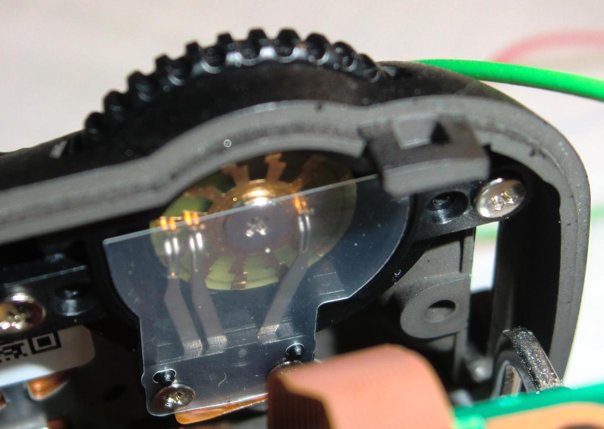

Hallo, ich suche einen ganz speziellen Schalter/Drehencoder. Weil ich weder Hersteller, noch den exakten Namen kenne beschreibe ich's einfach mal. Man hat ein Kunststoffrad, dass vom Benutzer gedreht wird. Auf dem Kunststoffrad ist ne kleine Leiterplatte drauf mit quasi folgendem Muster ---- | | <-- | | | | <-- | | | | <-- | | ---- Die Pfeile markieren dabei drei Schleifkontakte. Der oberste liegt auf Masse, die anderen beiden gehen zu den Eingängen eines Mikrocontrollers. Über das Muster kann der MC jetzt ja die Drehrichtung sowie die Geschwindigkeit erkennen. Das Problem ist, wo ich denn so ein Teil herkriege. Der Durchmesser des Kunststoffrades beträgt circa 2 cm. Weil ich hier bis jetzt auf fast alles ne Antwort finden konnte, frage ich hier einfach mal nach...

Hm ja könnte schwierig werden, ich probier es einfach mal. Ist schwer zugänglich ;)
So hier bittesehr. Für Gäste: http://www.abload.de/image.php?img=drehschalterd0hq.jpg /edit: Das ist ein seperates Bauteil. Das ist nciht irgendwie in die Spritzgussform des Gehäuses "eingebettet" oder so... =)

Ah ich habs gefunden. Denke ich. 12 Rastungen, 12 Impulse/Drehung http://de.farnell.com/bi-technologies-tt-electronics/en12-hs11af25/incremental-encoder/dp/1629714 Achja ganz vergessen zu erwähnen: Es geht um das Daumenrad einer Nikon D40, Nikonnummer 1F998-307
So hab mir gerade in aller Ruhe das Datenblatt durchgelesen, es handelt sich in der Tat um dieses Bauteil. Man nennt das Incremental Encoder mit 2 Bit (Graycode) Die EN12-HS11AF25 sind die richtigen. Es gehen auch alle anderen aus der EN12-Serie mit der 11 (=12 Rastungen/12 Impulse pro Drehung). 22 würde quasi doppelt so schnell scrollen.

Weil ich mir gerade an meiner D40 nen richtigen Batteriegriff dranbastel. Bei der D40 kann man eigentlich nur einen BG dranmachen, der per IR auslöst. Dafür muss man aber immer nen extra Knopf drücken. So habe ich auch das Daumenrad am BG. Und suchen tu' ich es net mehr, ich habs ja gefunden =D
