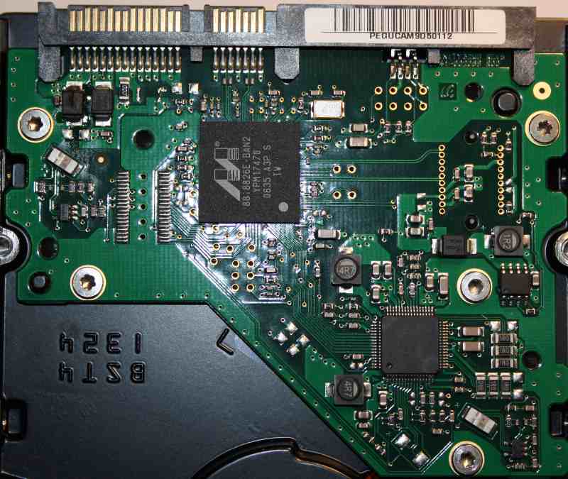

Ich hab blöderweise meine externe Festplatte mit 19V statt 12V
angeschlossen.
Dabei ist mir ein Bauteil abgeraucht. (s. Bilder). Wer von euch weiß
genau was das für ein Bauteil ist, es müsste irgendeine Art Kondensator
sein, aber welcher genau und welche Werte hat er?
Hat jemand nach einem solchen Problem seine Platte durch austausch von
Teilen oder der gesamten Platine wieder ordentlich zum Laufen bekommen
oder hab ich sehr schlechte Karten?
Festplatte: Samsung HD103UJ (Spinpoint F1) 1000GB, 7200rpm
Gast #1809962
Meß mal ob dort Kurzschluß ist. Dann löte es aus und prüfe nochmal auf
Kurzschluß.
Wenn keiner mehr da ist, schließe dein richtiges Netzteil an und sichere
deine Daten.
Es hat sich für deine Daten geopfert, weil es dafür gedacht ist.
Wen du dann von einer anderen HD so ein Teil wieder einlötest, ist deine
HD wieder wie neu.
